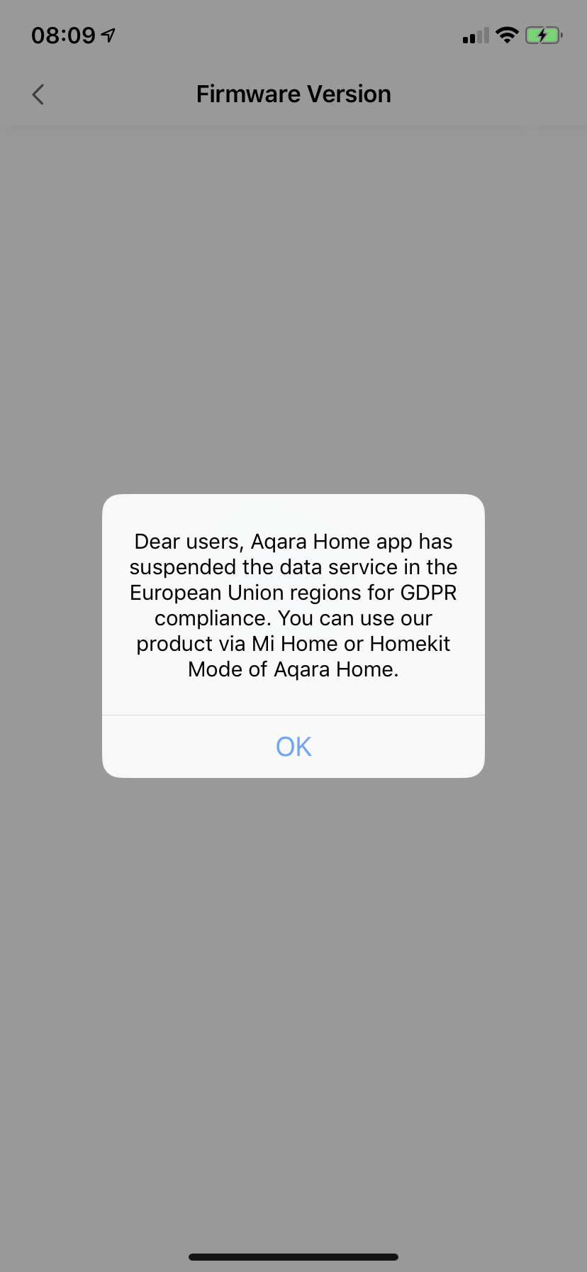

Anlässlich des DSGVO Debakels von Xiaomi Aqara möchten wir euch einmal zeigen, wie ihr die Geräte auch ganz ohne Account und sogar ohne Aqara- oder Mi-App nutzen könnt.
