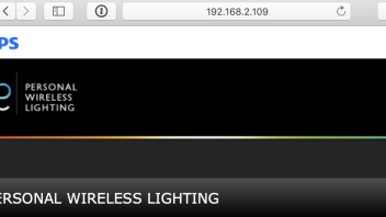

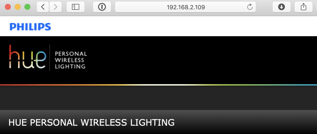

IP Adresse stimmt. Ich hab im Netz den Tipp gelesen, dass man die Zeile "host..." ergänzen soll. Hat leider nicht geholfen. Find ich auch doof, da ja durch DHCP immer mal eine andere IP Adresse vergeben werden könnte?
