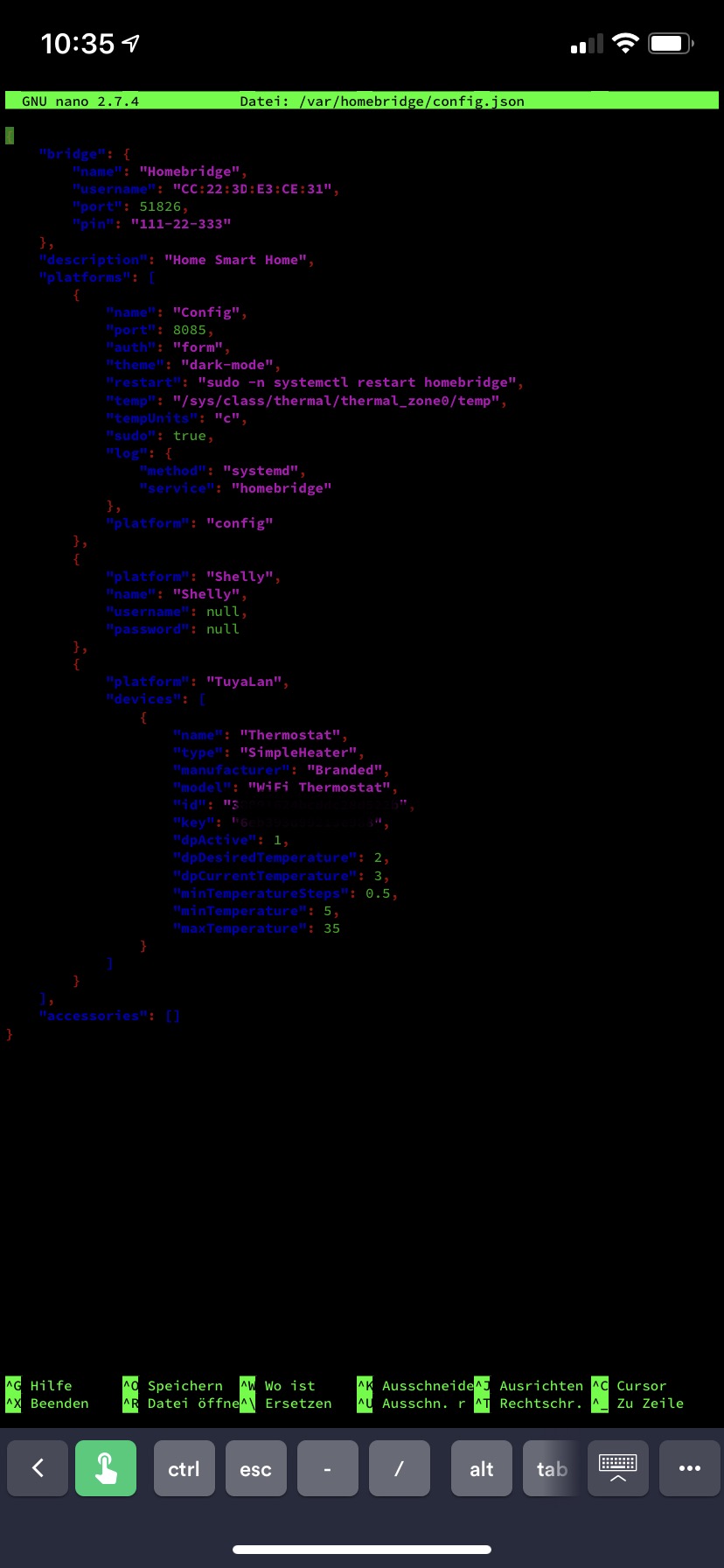

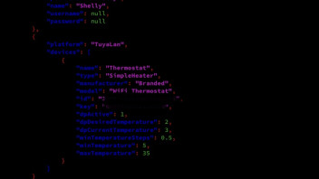

In Homebridge aktuell 7 Shellys integriert und seit kurzem ein Raumthermostat hinzugekommen.

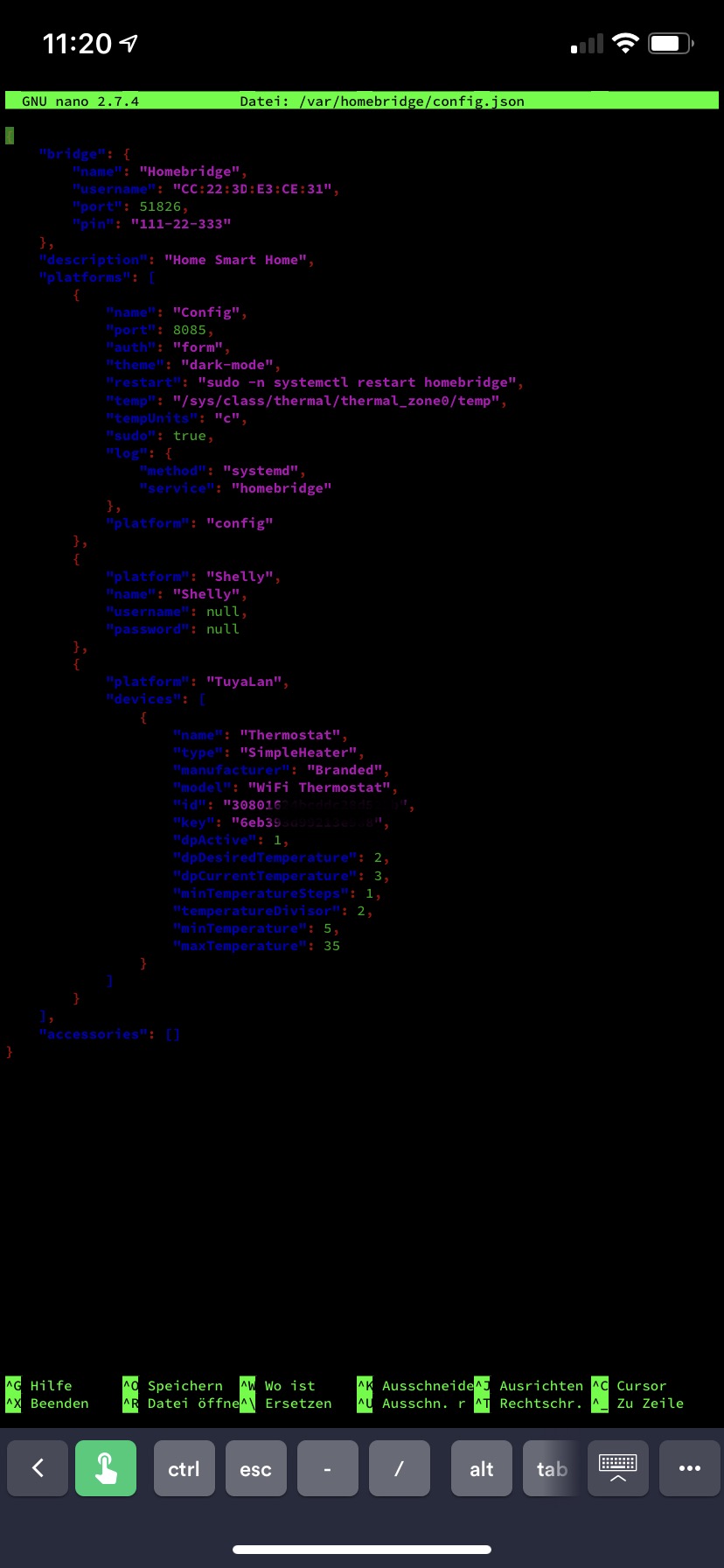

Das Thermostat dort einzubinden war mir nach langer Zeit gelungen. Das Plugin homebridge-Tuya-Lan unterstützt auch erst seit kurzem Smart-Heater.

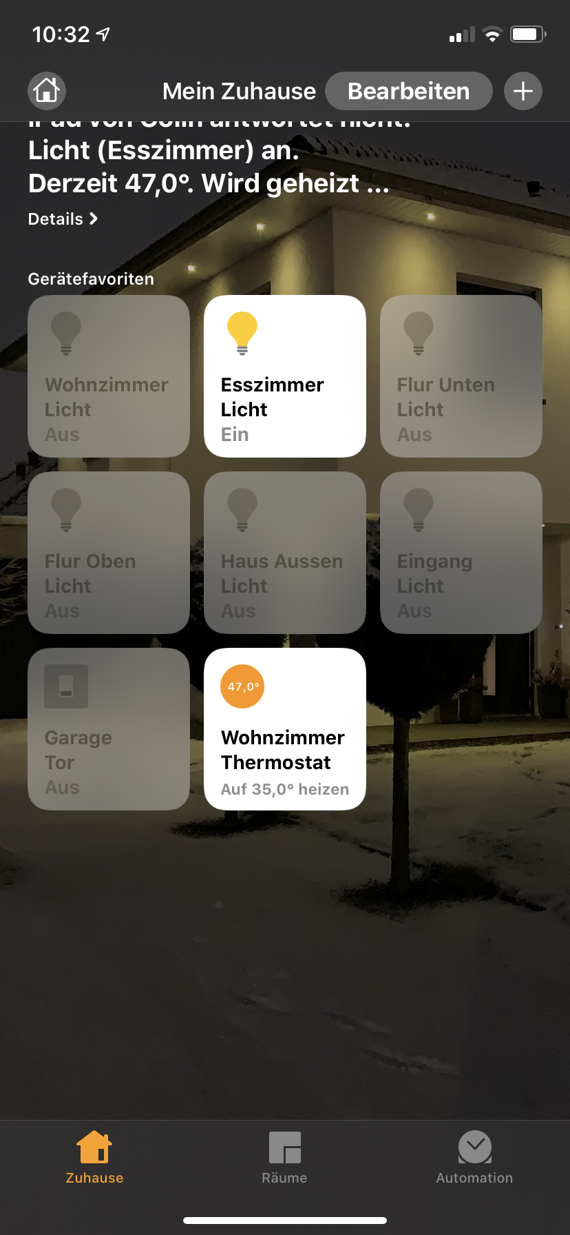

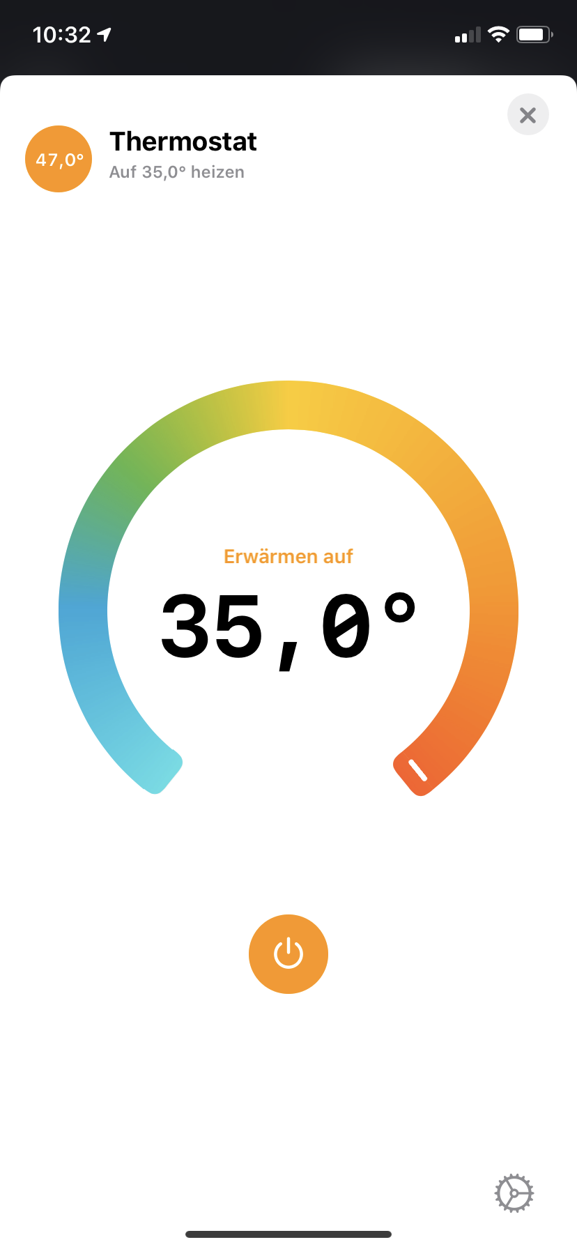

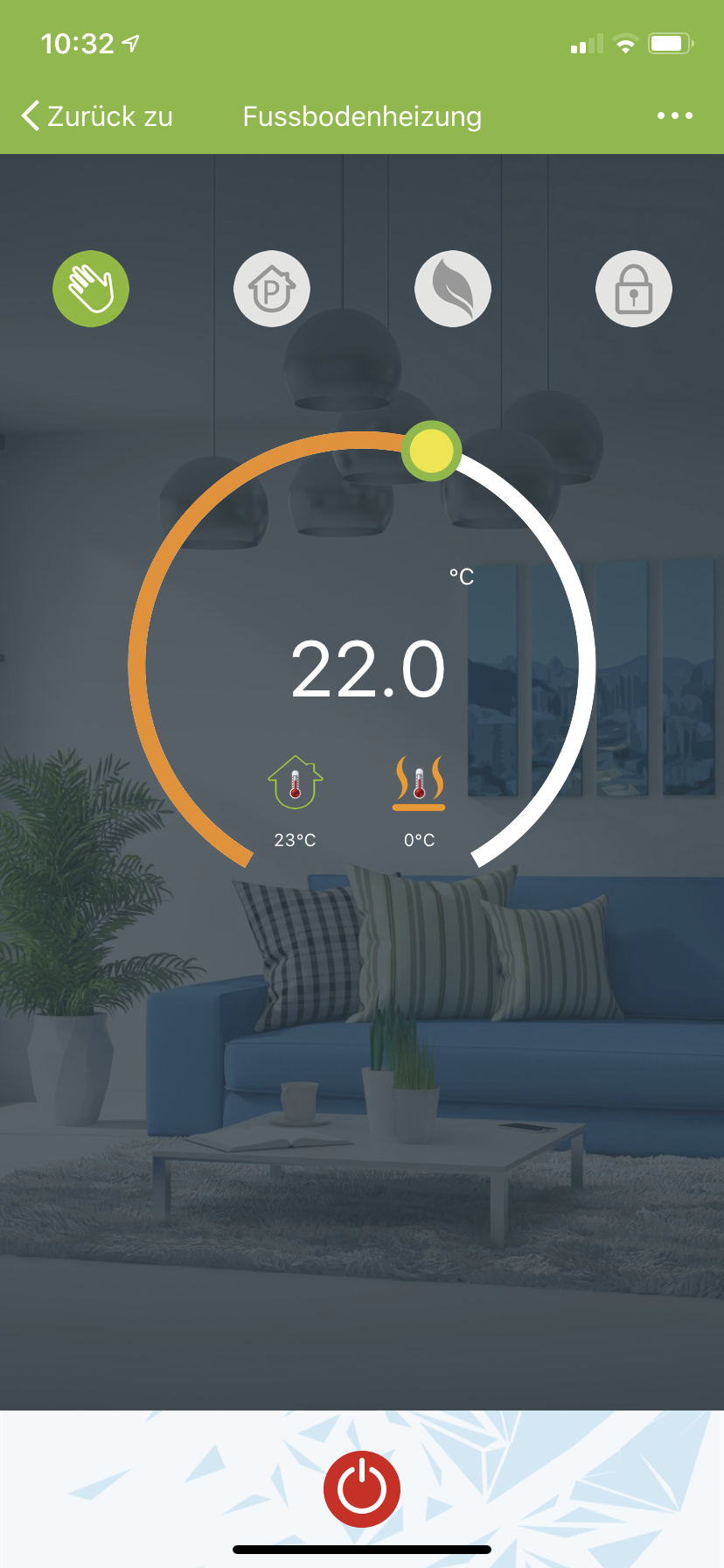

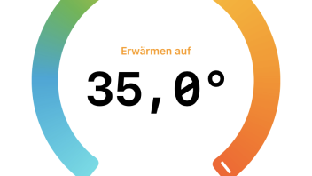

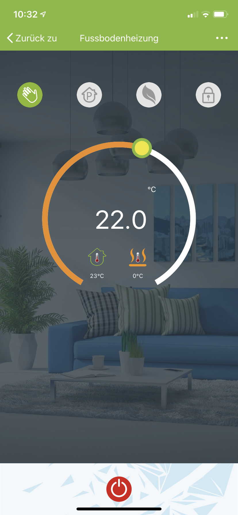

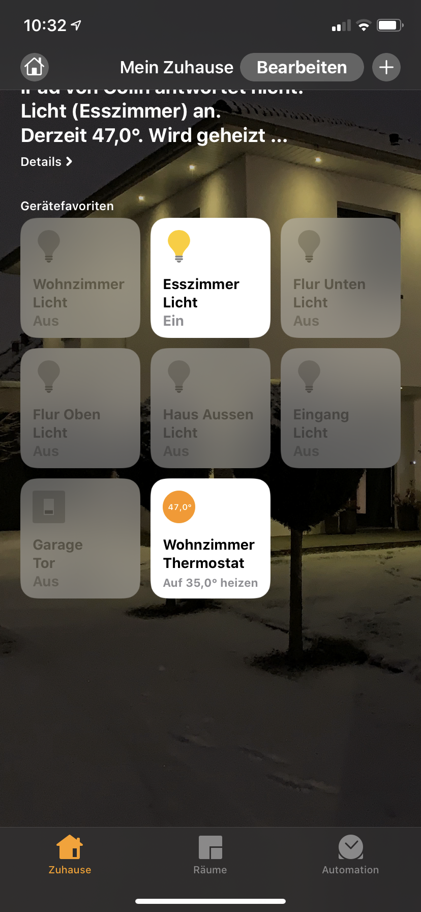

Folgendes Problem. Die Werte in Homebridge werden mit einem doppelt zu hohem Wert angezeigt. Wenn ich im HomeKit auf 22Grad einstelle, stellt sich das Thermostat auf 11Grad.
Im Anhang findet ihr Bilder dazu.
Kann ich die Werte irgendwie manipulieren das es halbiert wird ?
