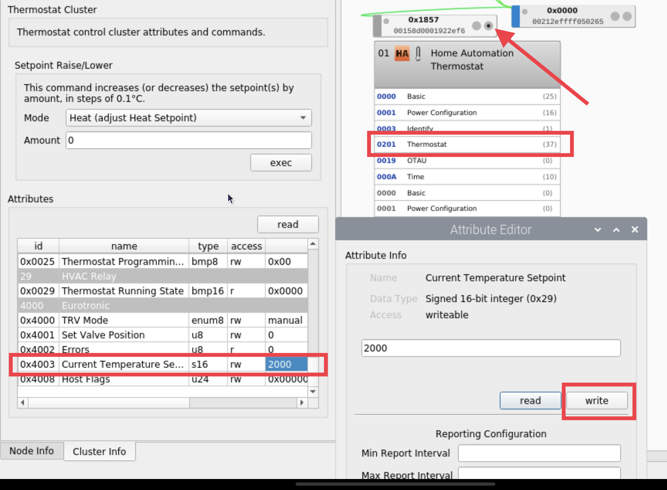

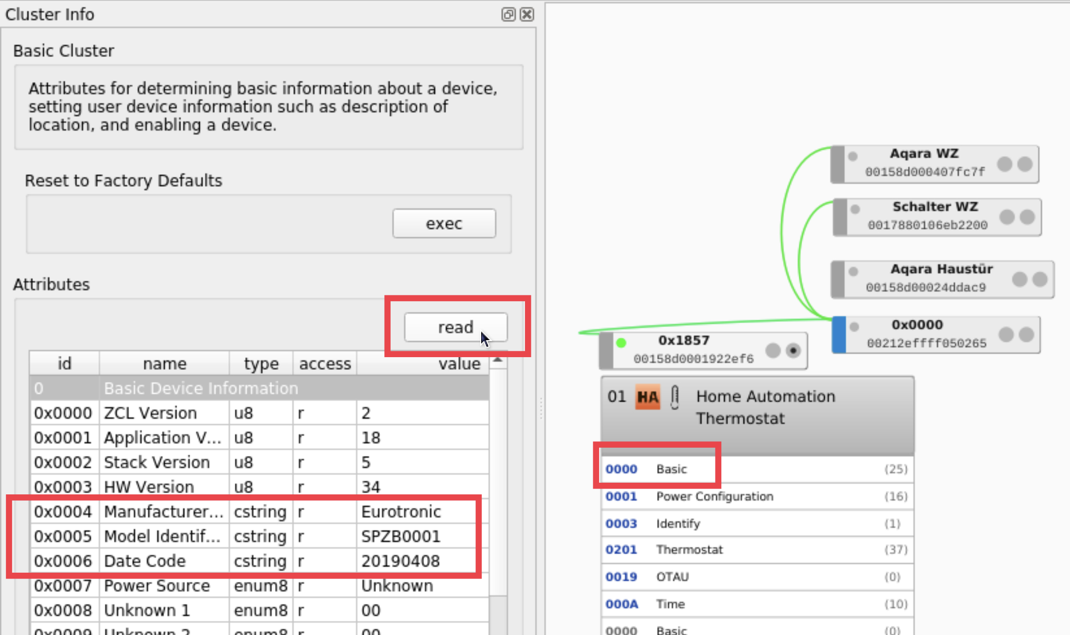

  • Per VNC direkt auf den Pi verbunden sehe ich das Thermostat in der DeConz-Anwendung (Desktop!) und kann auch Temperatur auslesen und Sollwert einstellen, siehe Screenshots.
    Meine anderen Sensoren tauchten nach dem „pairen“ über die Phoscon WebApp (Browser!) direkt in Homebridge auf, da homebridge-hue ja über die REST-API mit DeConz verbunden ist;
    hatte dazu mühevoll alle Schritte durchgeführt, über WebApp 60 Sekunden „App verbinden“, dann über API den Usernamen herausgefunden und in config.json den ZigBee-Namen des ConBee2 und API-User in der hue-Platform korrekt hinterlegt, funktioniert ja bei allen anderen Geräten auch.
    In der Phoscon WebApp (Browser!) ist ein „pairen“ mit dem Eurotronic Spirit Zigbee aber ohne Erfolg, es taucht eben nicht auf.

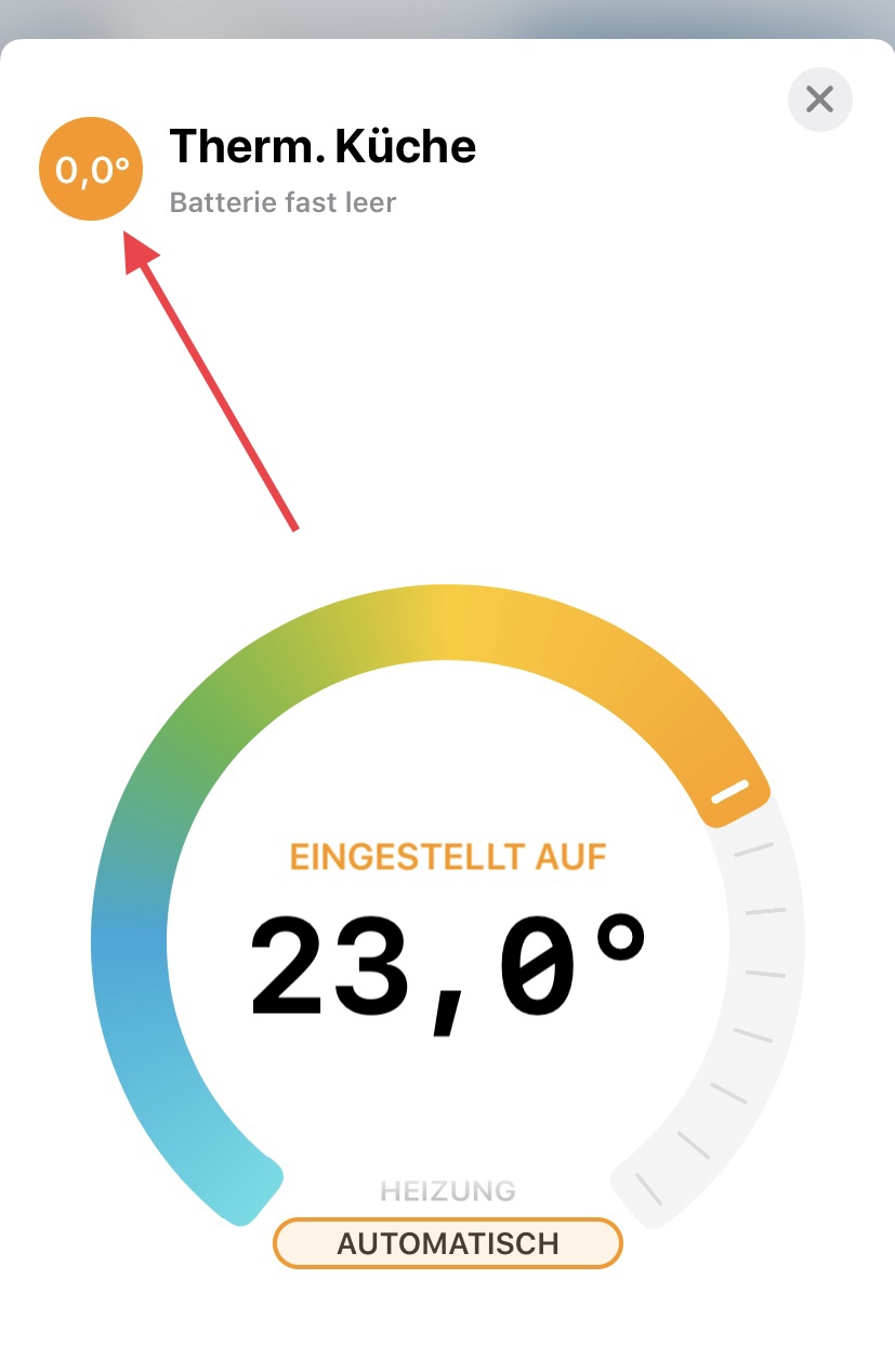

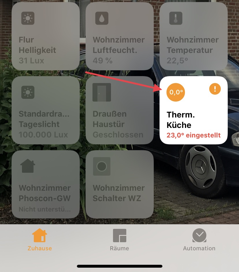

  • Nach 24h Testbetrieb folgendes Problem:
    Gemessene Temperatur = 23.5
    Current Temperatur setpoint = 16.0
    (Wird auch am Thermostat angezeigt)
    Daraus ergibt sich PI heating demand = 0
    PROBLEM: die Heizung läuft trotzdem gefühlt auf 100%, das Ventil wird nicht geschlossen.

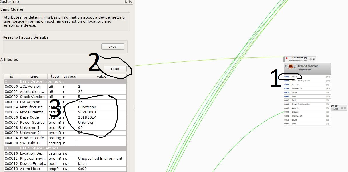

  • Hallo Motschi
    Mach es einfach nochmal ganz in Ruhe Schritt für Schritt:
    Thermostat abbauen, reseten (10sek alle drei Knöpfe halten), wenn „Jin“ am Thermostat steht und es sich direkt neben dem pi befindet einen neuen „anderen“ Sensor in der Phoscon Web App suchen, direkt auf dem Pi in der deconz App warten bis der grüne Punkt erscheint, unter Basic und Cluster Info auf „read“ und etwas warten. Wenn in Phoscon Web App der Sensor erkannt wurde auf „fertig“, Thermostat anbauen und 2x mal den mittleren Knopf drücken und noch Homebridge Neustarten.
    Bei mir läuft es so mittlerweile mit allen Thermostaten von Eurotronic tadellos. Man muss nur Beachten bei der Steuerung immer den Modus „automatisch“ zu benutzen und lediglich die Temperatur zu ändern. Wenn man auch den Modus ändert (heizen oder aus) kommen sie durcheinander.
