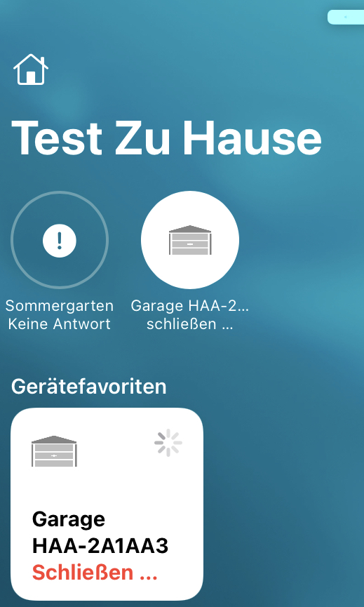

  • Hallo, ich versuche gerade mit einem Sonoff Basic eine Garagentorsteuerung zu realisieren.
    Folgender Aufbau:
    - Sonoff Basic mit HAA Firmware geflasht.
    - Die JSON Konfiguration nach dieser Anleitung erstellt
    {"c":{"l":13,"b":[{"g":0,"t":5}]},"a":[{"t":40,"d":18,"f3":[{"g":14}],"f4":[{"g":14,"t":0}],"0":{"r":[{"g":12,"v":1,"i":0.5}]},"1":{"a":0},"2":{"r":[{"g":12,"i":1.5},{"g":12,"v":1,"i":0.5},{"g":12,"v":1,"i":2}]},"3":{"a":2}}]}
    - Einen Magnetschalter (Reedcontact) an GPIO15 und GND angeschlossen
    Leider Funktioniert das nicht wie es sollte.
    Der Schalter taucht in HomeKit als Garagentor Sensor auf, allerdings ist der immer auf "Wird geöffnet...." oder auf "Schließen"
    Beim Drücken reagiert der Switch zwar, aber auf "geschlossen" oder "geöffnet" geht der Schalter nie.
