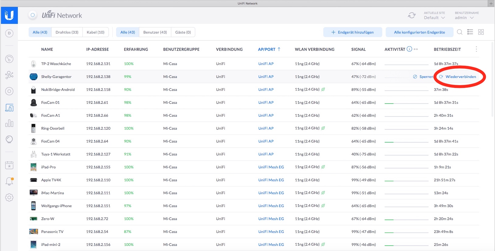

    Ich habe jetzt einen UniFi AP installiert, folgendes Problem habe ich seit dem:
    Ich habe auch einen Meross MSG-100 Garagentoröffner, dieser hat bisher im Fritz System einwandfrei funktioniert, die WIFI Stärker schwankte zwar immer zwischen 15% und 90%, das lag daran, dass ich im Haus 4 Fritz APs hatte, und der Garagentoröffner sich immer auf irgendeinen AP verbunden hat, obwohl in der Garage selbst auch ein AP (1750-E) war.
    Dies war auch der Grund, warum ich zu UniFi wechsle.
    Nun habe ich meinen 1. AP U6-LR in der Garage montiert, der Abstand zwischen dem AP und dem Meross sind ca. 2m.
    Nach dem einrichten mit dem UniFi AP funktioniert der Opener einwandfrei, die WLAN Stärke liegt bei 100%, aber nach 2 Minuten verliert der Meross die Verbindung zum AP und es geht nichts mehr.
    Wenn ich den Meross kurz stromlos mache, und wieder verbinde, habe ich das gleiche wieder.
    Ich habe eine eigene SSID für diese IoT Geräte erstellt und hier auch das 5 GHz WIFI deaktiviert.
    Nach dem ich bei UniFi noch recht neu bin, kenn ich nicht alle Konfigurationsmöglichkeiten. Kann ich da irgendwas einstellen, damit das dauerhaft funktioniert?

    4. Verstehe ich das richtig, wenn sich ein Device mit dem "falschen" als nicht stärksten WIFI AP verbindet, kann ich das dann in der Controller Software trennen und neu verbinden lassen?

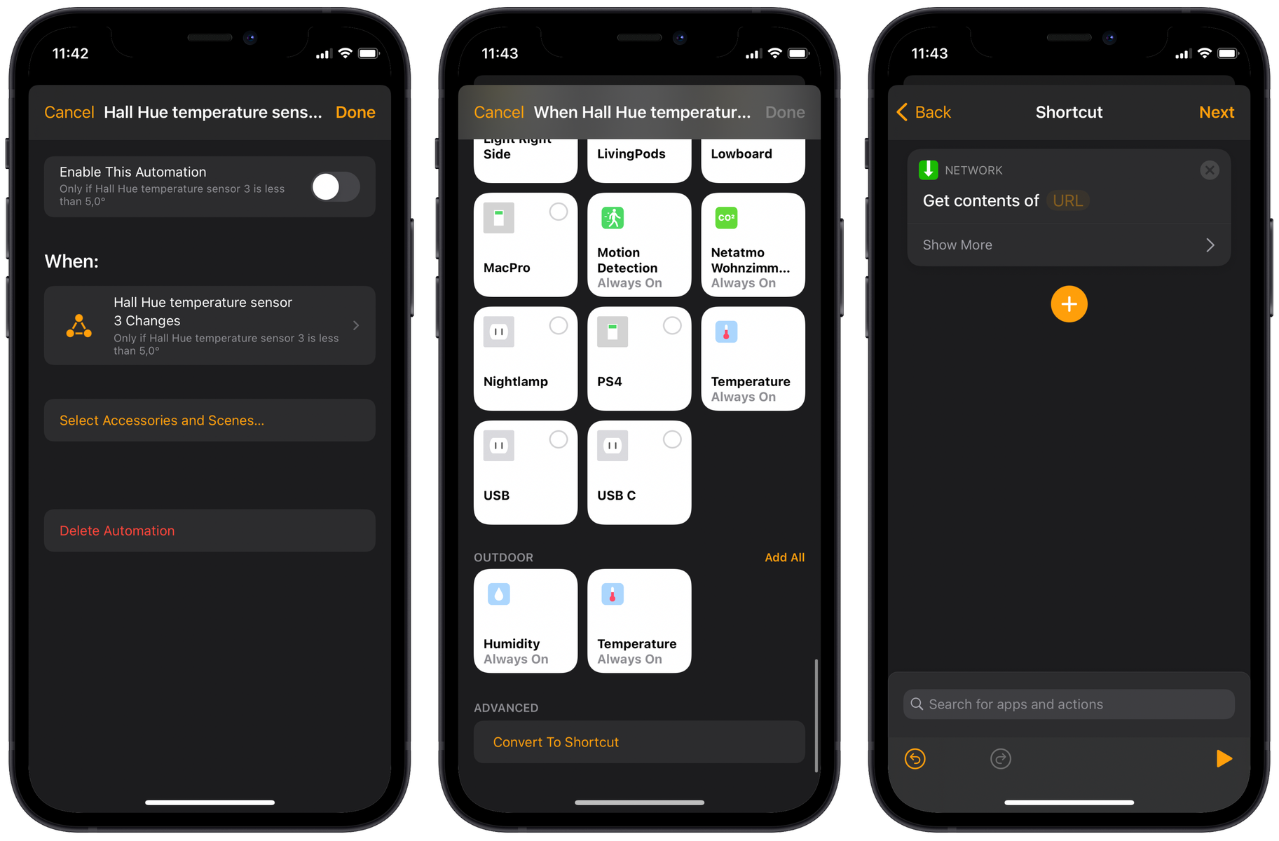

    Wenn man Benachrichtigungen für diverse Ereignisse eingestellt hat, finde ich es per Plugin aber deutlich einfacher, den Überblick zu behalten. Und auf Dauer finde ich es etwas nervig, seine Nachricht richtig zu encoden und zu einer URL zusammenzufügen
    Das stimmt natürlich auch, und letztendlich kommt man ja doch nicht ohne Homebridge aus, wenn man das ganze möglichst ausreizen will. Ich habe jetzt so 10€ Webcams in die Homebridge eingebunden, schon genial, was so alles geht.

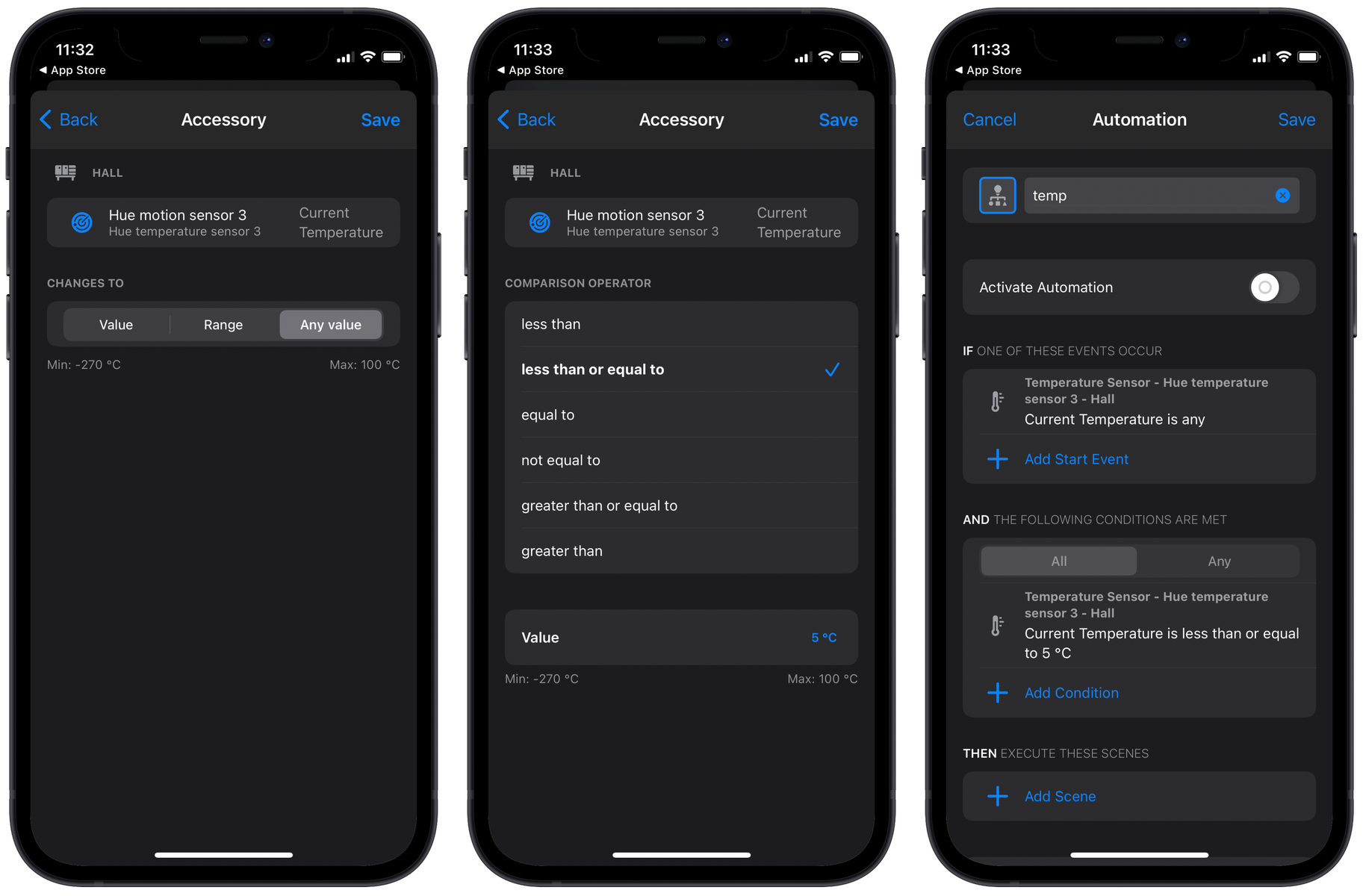

    ich glaube ich habs jetzt, unter Automation in der Controller App lege ich den Auslöser an, in der Home App taucht dann diese Automation auf, allerdings mit einem anderen Namen, richtig?
    Hier unter Aktionen lege ich den Kurzbefehl an (URL ...)
    in welcher App legst du das an? Das hört sich sehr interessant an, aber ganz habe ich das noch nicht überrissen...
    Mit der Controller App, kenn ich mich nicht aus.
    Ich habe auch lange nach einer Möglichkeit gesucht, unter einer bestimmten Temperatur eine Nachricht zu senden, egal ob Push oder wie auch immer. Ich habe nichts gefunden. Deshalb der Workaround über die Hombrige und Telegram, zusammen mit der eve app.
    Ich hätte gerne eine Temp-Mitteilung vom Hue Sensor, wenn unter 5° oder über 30°.
    ich habe das wie folgt gelöst:
    in der hombridge Telegramm Konfiguration habe ich entsprechend eine Meldung eingebaut:

    dann in der eve app eine Szene "Garage Unter 5" erstellt, welche eben die Telegramm Nachricht auslöst, und eine Regel "Regel Garage Unter 5 Grad" welche eben die Szene auslöst.
    Hier die Screenshots zu der Regel und Szene:
