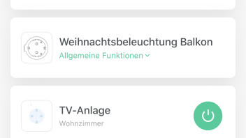

Nun habe ich mir die selben Steckdosen nochmal gekauft und bin genau so vorgegangen diese einzubinden, wie letzte Woche. Jedoch werden mir die Geräte in der Homebridge und dementsprechend in HomeKit nicht angezeigt / werden nicht eingebunden. Ich kann mir nicht erklären, wo der Fehler liegen könnte. Vielleicht jemand von euch?
Die beiden neuen Steckdosen werden mir auch anders in der Tuya App angezeigt. Ist es vielleicht nicht möglich diese einzubinden? (Siehe Anhang)
Schönen Sonntag noch ![]()
Es geht um die beiden letzten Geräte (Weihnachtsbeleuchtung Balkon und Tannenbaum) in der config. Die beiden anderen (TV-Anlage und Weihnachtsfeier...Fenster) kann ich in der Homebridge und auch HomeKit sehen!
