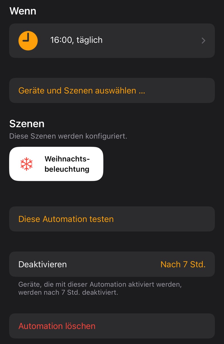

Die Automation an sich ist bei mir auch kein Problem. Nur das Deaktivieren nach einer bestimmten Zeit und nur wenn iPhone im Flugmodus.
Sie Bild
Ich hatte mal ein iPad. Ist aber nicht mehr vorhanden. Ist das evtl. noch eingetragen? Wenn ja, wie bekomme ich es da wieder raus?
Am meisten habe ich das Problem bei Automation, die Szenen schalten und nach einer bestimmten Zeit wieder ausgehen sollen.
Beispiel:
Licht (Szene) um 6 Uhr an… nach 4h wieder aus.
An geht es. Aus geht es dann nicht mehr, wenn mein iPhone im Flugmodus ist.

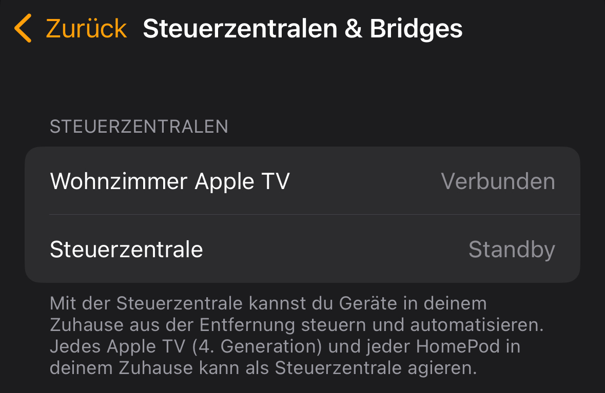

Mein Wohnzimmer Apple TV ist „verbunden“ (siehe Foto). Allerdings taucht noch eine weitere Steuerzentrale in „standby“ auf. Diese kann ich nicht zuordnen.
Stört da etwas?
Was könnte sonst der Grund sein. Apple TV ist auf dem neusten Stand.
