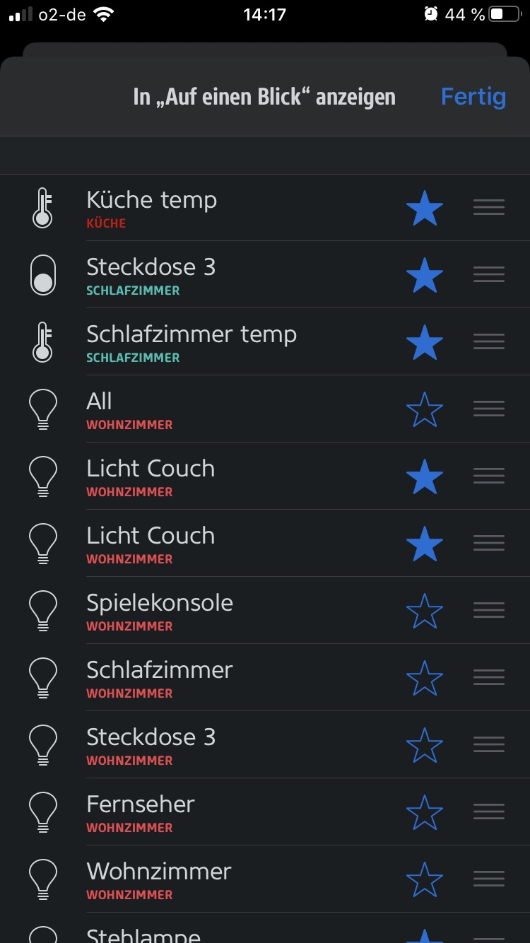

  • Hallo Forengemeinde :)
    Ich denke es wird für euch einfach zu lösen sein aber ich komm einfach nicht drauf.
    Ich habe wie man auf dem Foto sehen kann, zwei Lamen (Sthelampe und Licht Couch) Beide Lampen wurden dbeim anlernen wunderbar erkannt in der Poscon App auch als eine Lampe dargestellt und nicht grupippert oder ähnliches.
    Nun werden die in den einzelnen Apps (Home/Eve...) immer doppelt angezeigt. (Ja kann ich auch ausblenden aber es nervt schon das Siri immer sagt" ...Lampen ausgeschaltet" wenn ich nur die Stehlampe ausschalte. Ich hab aktuell keine Erklräung dafür. Ich denke es wird irgendeine EInstellung an einem Homebridge Plugin eine Einstellung sein aber wo nur :((
    Ausserdem schaltet Siri beim Licht ausschalten auch den Fernseher aus und auch da find ich die entsprechende Stelle nicht :=S
    Habt Ihr da ne Idee oder Ansatz für mich? Gern geb ich noch Mehr infos wenn ihr die benötigt :)

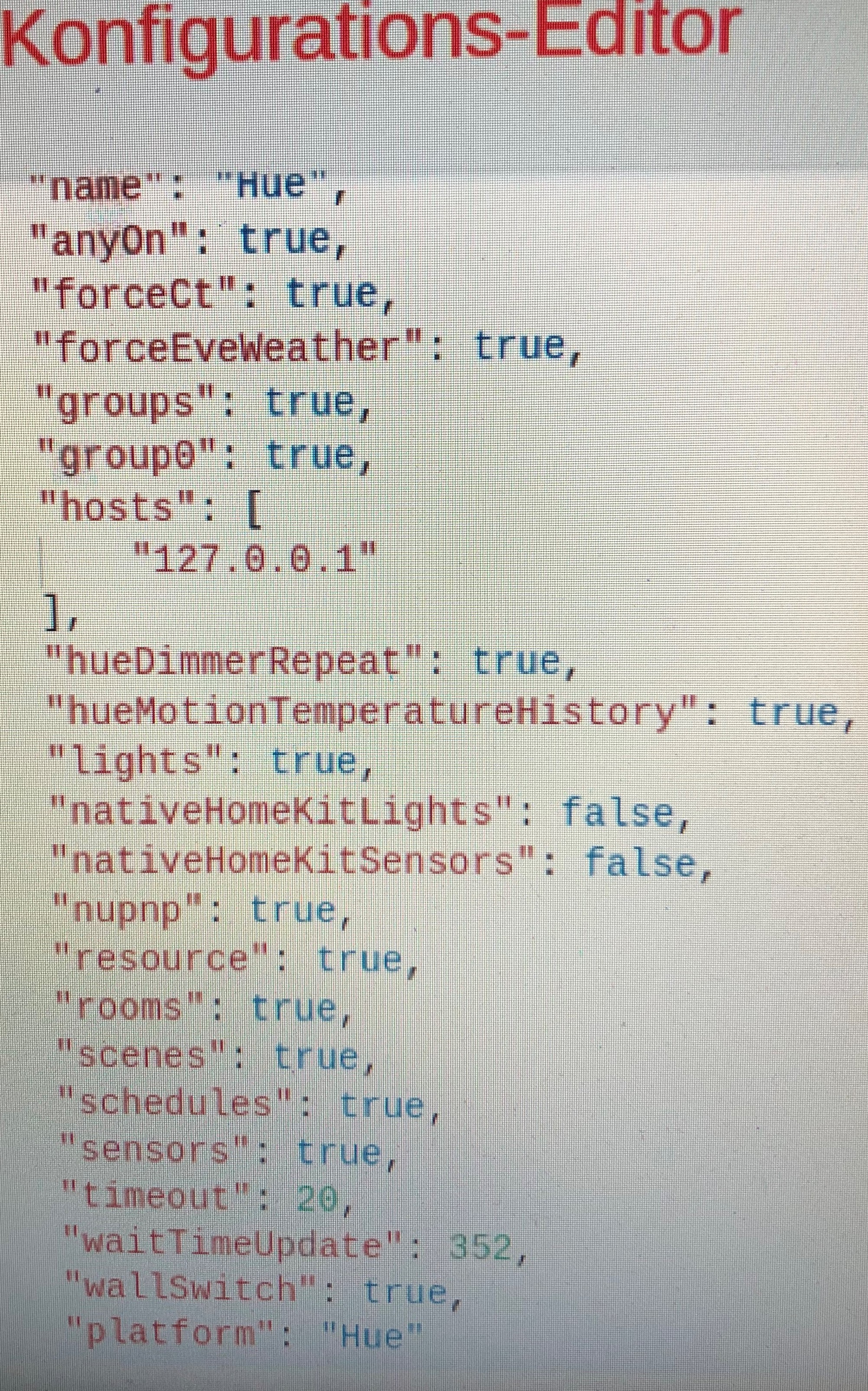

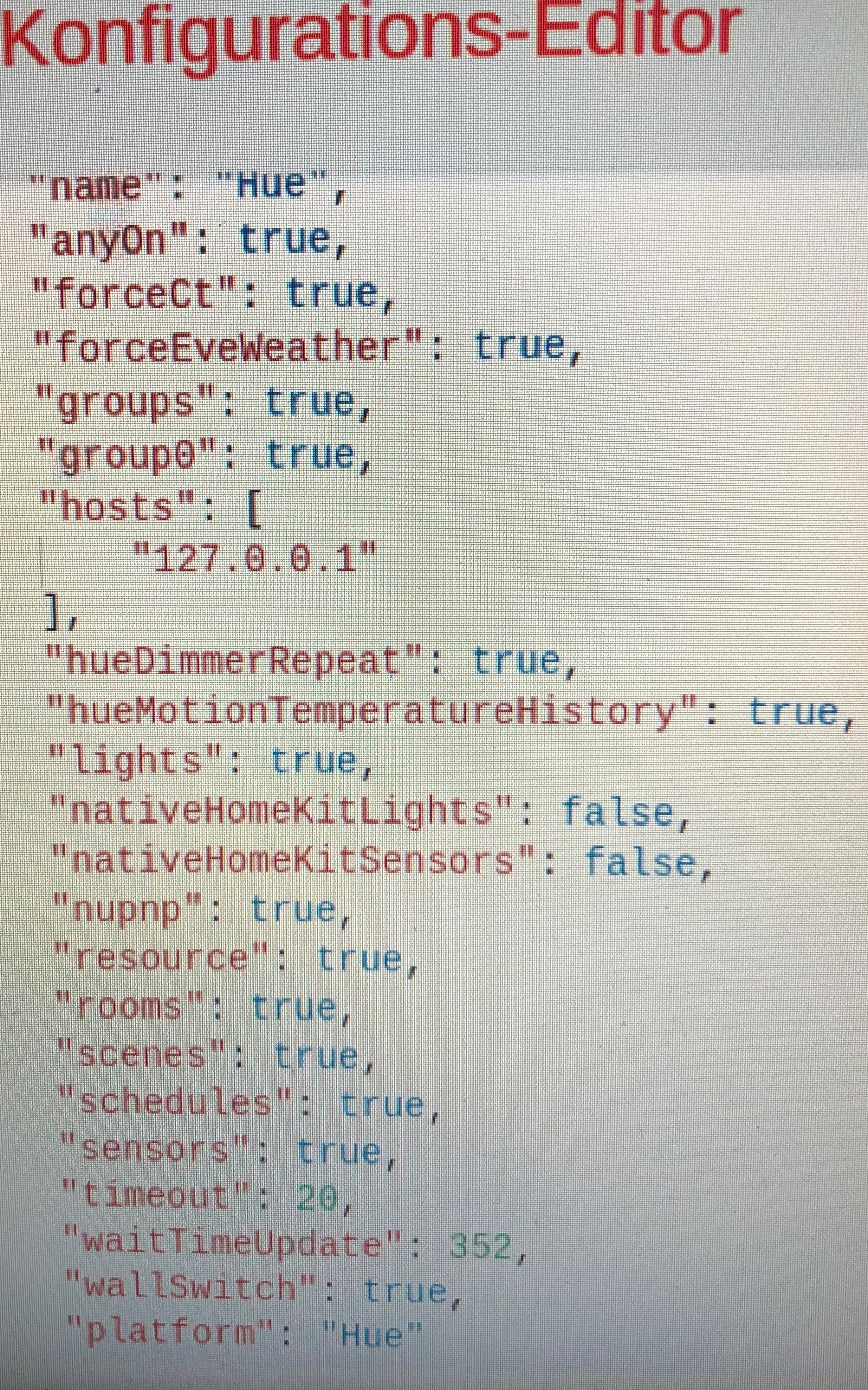

  • Guten MOrgen
    wie man im Anhang sieht habe ich die Zeilen bearbeitet und von true in false geändert. Jedoch redet Siri nach wie vor in der Mehrzahl :((

  • Normal muss so viel in die Config für das Hue Plugin garnicht rein.
    Das hier langt eigentlich:
            "platform": "Hue",
            "name": "Osram",
            "host": "IP",
            "users": {"yyyy": "xxxx"},
            "sensors": false,
            "excludeSensorTypes": ["CLIP", "Daylight"],
            "linkButton": true,
            "lowBattery": "25",
            "forceHttp": true,
            "lights": true

  • Minimal wäre aber eher so
            "platform": "Hue",
            "name": "ZigBee",
            "host": "IP",
            "excludeSensorTypes": ["CLIP", "Geofence", "Daylight"],
            "lights": true
    So sind im Normalfall auch keine Doppelten Lampen vorhanden.
    Die ganzen NativeHomeKit Sachen müssen nicht in die Config rein und dazu müssten sie auf True sein. Denn wenn sie auf False sind, werden die ganzen Hue Sachen direkt über die HueBridge an HomeKit weitergeben und dann nochmal über das Plugin.

  • dann hast du aber wieder die nativeHomeKit lights mit drin, weil default = true.
    Minimal heißt hier nicht "so wenig Zeilen wie möglich", sondern so wenig Störfaktoren wie möglich.
    Schau dir noch mal die Beschreibung an was welcher Parameter macht:
    nativeHomeKitLights: true
    Indicates that you use the native HomeKit feature of the v2 (square) Hue bridge to expose lights. With this setting, homebridge-hue does not expose Philips Hue lights, connected to a v2 (square) Hue bridge.
    nativeHomeKitSensors: true
    Indicates that you use the native HomeKit feature of the v2 (square) Hue bridge to expose sensors. With this setting, homebridge-hue doesn’t expose Philips Hue motion sensors, dimmer switches, and tab switches, connected to a v2 (square) Hue bridge.
    true bedeutet in diesen Fall, also dass sie nicht über die HomeBridge angezeigt werden sondern eben direkt über die HueBridge eingebunden werden.

  • Der User war nicht drin :S warum auch immer. Ich war mir sicher das der drin war. Evt hab ich durch die Reduzierung der Zeilen diese mit weg genommen.
    nun gab ich diese Zeile hinzu gefügt.
    Puh ich dächte das ich die homebridge nach Forum installiert habe aber die Hue auf eigene Faust. Wobei es ist schon Ei e Weile her.
  • den User habe ich wie es in der Zeile stand ergänzt alles neugestartet aber es geht noch nicht.
    Die "Users"Meldung ist nun aber weg :) Damit wäre diese Meldung beseitigt ;)
    hmm gibt es noch andere Ideen woran es liegen kann? Oder liegt es durchaus an der dopplung der Plugins ?
