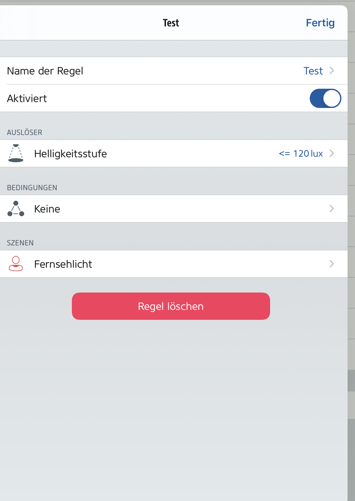

    Ich habe heute einen Mi Light Sensor bekommen, der zeigt mir zwar die Lichtstärke an, lässt sich aber nicht automatisieren. In HomeKit erscheint er bei den Automationen gar nicht als Sensor und in myHome oder Eve kann ich zwar Automationen anlegen (bei Dunkelheit Licht einschalten), aber es tut sich nichts. Gleiches gilt für den Lichtsensor im Bewegungssensor.
    Einzig in der Aqara App kann ich eine Automation anlegen, die auch getriggert wird. Aber da hab ich ja meine Phillips Lampen nicht drin.
  • Ja natürlich, allerdings funktioniert das nicht mit den Bordmitteln, lade dir die Eve App denn mit der funktioniert das ganze.
    Ich hatte die Automation ja unter anderem mit der Eve App angelegt. Siehe angehängter Screenshot. Ohne Erfolg.
    Hast du den Sensor an einem Aqara oder Mi Hub?
    Und über den EU- oder China-Server eingebunden?

    Hab das Problem aber lösen können, ich musste in myHome Ereignis und Bedingung trennen. Ereignis ist jetzt eine beliebige Änderung am Beleuchtungsstatus des Sensors und Bedingung ist dann kleiner x Lux. Damit löst es jetzt zuverlässig aus.
