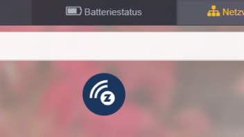

  • Ich hab mir das gerade mal angeschaut, die Türe schließt zwar ab, aber steht auf der z-way Oberfläche als "offen" und nicht verschlossen.
    Das heißt da schlägt irgendwas mit dem aktuellen Status fehl, habt ihr ne Idee wo ich da suchen kann? Die Inklusion war ja erfolgreich.
    Folgende Meldung kommt bei zWay Expert:
    Ich hoffe man kann das lesen, ich hab leider überhaupt keinen Plan was das Problem sein kann.
    Habt ihr ne Idee? Kann es wirklich die Entfernung sein?
    Vielen Dank
    Ach noch eine Frage, wenn Ihr bei zWay Expert rein geht und dort unter Steuerung, könnt ihr beim Controller dann "sichere" inklusion auswählen? Auch wenn ich oben auf sicher klicke, steht unten weiterhin das hier da:
