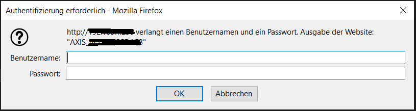

Wenn ich nun aber einen Switch erstelle und die Adresse vom virtuellen AXIS Kanal eintrage, erscheint im Log der Homebridge
Fehler 401 - ich vermute einen Zugriffsfehler.
hab auch schon http://BENUTZER:KENNWORT@ip/axis-cgi/virtualinput/activate.cgi?schemaversion=1&port=1 probiert...
leider ohne Erfolg.

also habe ich
in der Config eingefügt...mit den Anmeldedaten der Kamera, aber auch ohne Erfolg.
Jetzt die Frage, ob hier jemand einen Rat hat? VIelen Dank!
