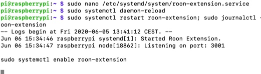

  • Es läuft - fast. Ich bekomme die Meldung das er auf Port 3001 zuhört. Wo komme ich nun zurück auf die p@raspberryi:> Befehlszeile um den allerletzten Befehl einzugeben. Solange er "zuhört" macht er das nicht, sieht so aus:
    NB: Habe das Fenster gekillt, neu geöffnet und dann die letzte Zeile eingegeben. Dann kam:
    Created symlink /etc/systemd/system/multi-user.target.wants/roon-extension.service → /etc/systemd/system/roon-extension.service.
    Nun sollte es laufen. Jetzt sehe ich mal zu dass ich die http-Befehle füttere. :thumbup:

    • Hilfreich
    Das macht man neuerdings mit ctrl-c (oder control-c oder strg-c). Also so seit 1981 vielleicht?
  • Ja, diese Kommandos sind so alt, dass sie im Langzeitgedächtnis vergraben sind wenn man das nicht regelmäßig macht :saint:
