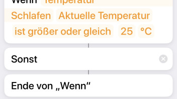

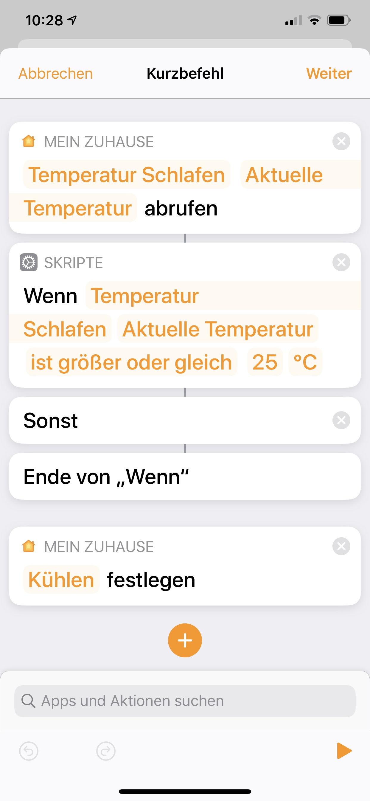

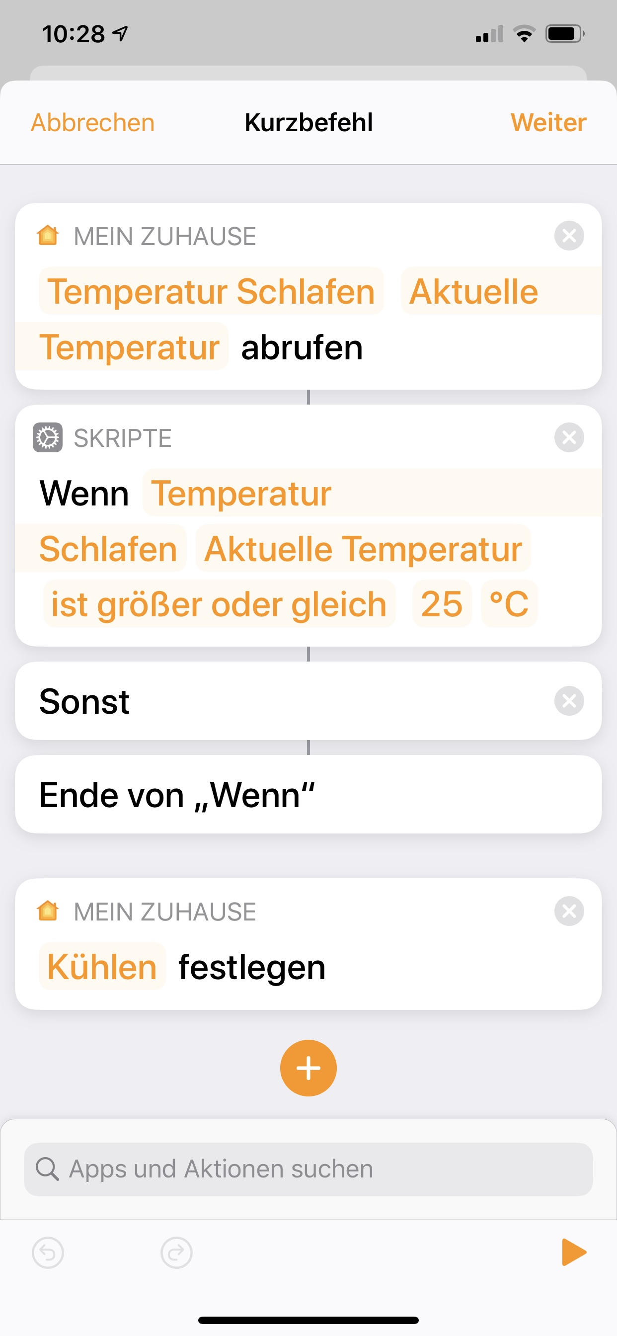

    Ich hab etwas experimentiert und Folgendes in der Home App gefunden:
    1) neue Aktion erstellen (zu einer bestimmten Zeit) und dann die Tage anwählen, bei der die Aktion laufen soll (alle).
    2) die Aktion soll nur laufen, wenn mindestens eine Person im Haushalt ist.
    3) als Nächstes ganz unten in der Home App auf „in Kurzbefehl umwandeln“ drücken.
    4) im Kurzbefehl den Status des Temperatur Sensors abfragen
    5) eine WENN Funktion einfügen und die Temperatur abfragen
    6) wenn die Temperatur den eingestellten Schwellwert überschritten hat (größer oder gleich X) im Folgenden entweder das Klimagerät direkt aktivieren oder eine vorhandene Szene aktivieren.
    Fertig.... in meinem Fall soll das immer um 14:00 an jedem Tag passieren.
    Schauen wir mal ob das funktioniert.....
  • Kurzer Status zu oben, es hat funktioniert. Die Anlage hat sich pünktlich eingeschaltet.
