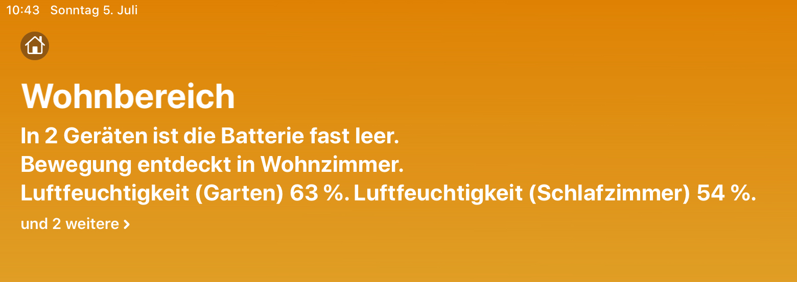

Hallo...
wenn ich die Home App öffne erscheint oben im Text immer die Anzeige der Luftfeuchtigkeit.
Ich dort lieber die Anzeige der Temperatur. Kann man dies ändern?

Nein das erfolgt nach einem „ Apple Zufalls Prinzip „. 🤔 Nicht
erreichbare oder Geräte mit schwacher Batterie werden hingegen
immer Angezeigt. Die Relevanz der Information für den User bleibt
ein Geheimnis von Apple. Auch warum der Luftdruck in HomeKit

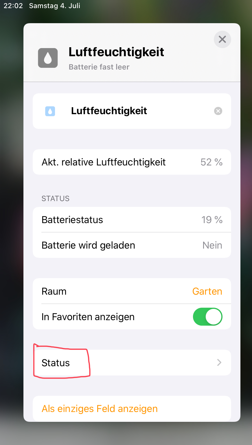

nicht angezeigt wird. Du kannst aber versuchen die Statusanzeige
des jeweiligen Gerätes auszuschalten. Gerät im zugeordneten
Raum öffnen und in den Einstellungen die Statusanzeige deaktivieren.
Ich hab’s mal getestet es ist wie oben beschrieben.
Irgendwie blöd, die Luftfeuchtigkeit interessiert mich nicht aber die Temperatur.
Um die zu sehen muß ich immer scrollen...

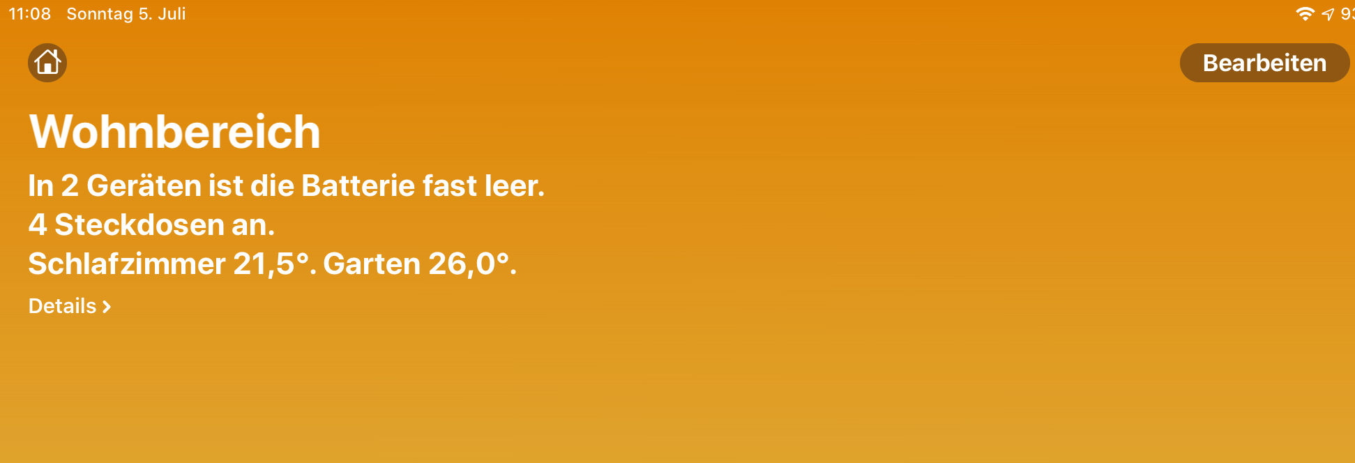

Der Tip war sehr gut - danke. Nun erscheint die Luftfeuchtigkeit nicht mehr dort oben. Allerdings
wird mit die Temperatut nach wie vor nur in der Kachel angezeigt.

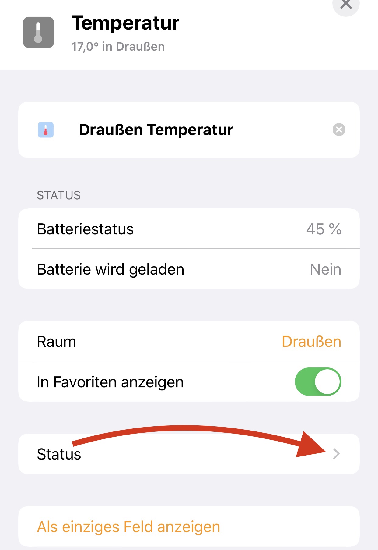

Ok, aber du hast auch ein dediziertes Temperatur Messgerät, ja. Dieses ist ev. ein Kombigerät, welches Temperatur und Feuchtigkeit misst. Kachelanzeige kombiniert oder getrennt. Mal bitte trennen.

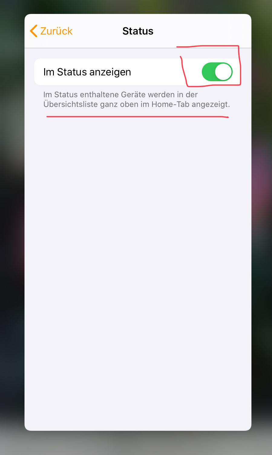

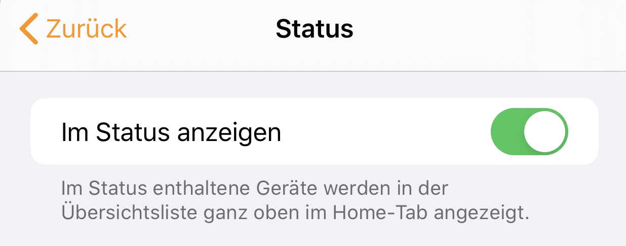

Dann in der Temperatur Kachel Status Pfeil rechts anklicken:
Dann „Im Status anzeigen“an:
Sollte funktionieren. ¯\_(ツ)_/¯
Diese Einstellungen habe ich ja so.
Ja Eve Degree ist ein Kombigerät.
Ops war mir aus den bisherigen Texten nicht klar, was es für ein Gerät war bzw. dass es ein Eve Degree ist.
Bei mir funktioniert alles so wie oben beschrieben genau mit einem Eve Degree.
