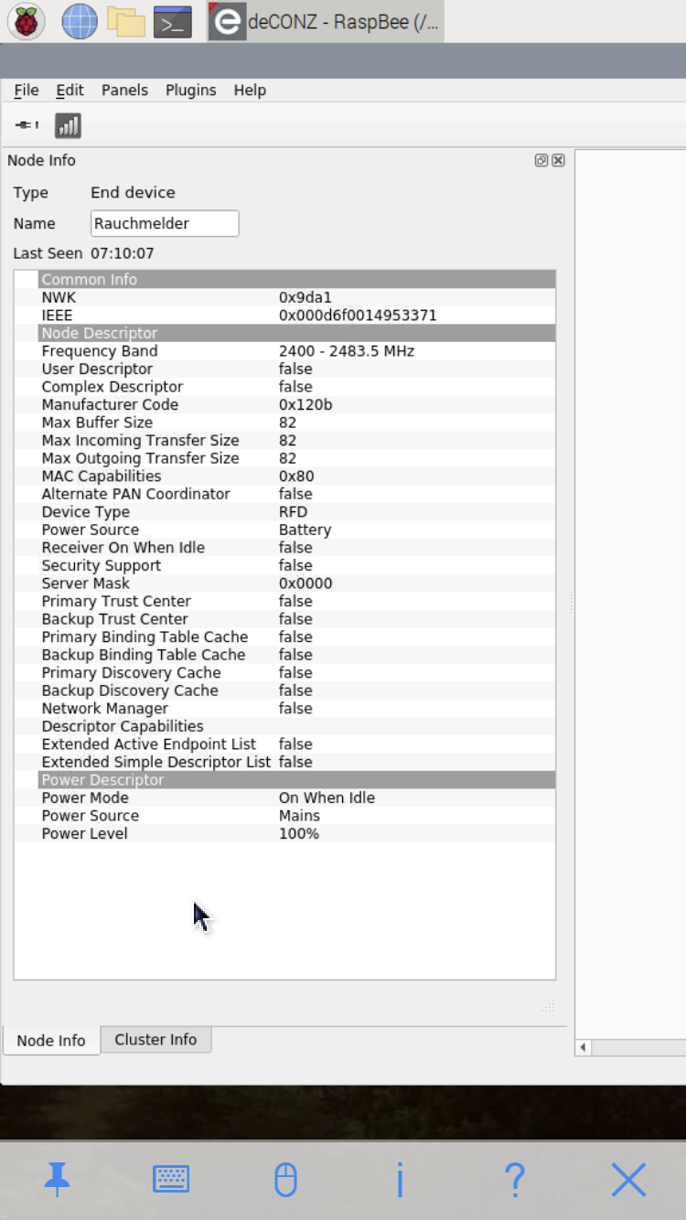

ich habe kürzlich die Rauchsensoren von Heimann erhalten und diese über das Raspbee Modul per deconz und phoscon app in HK eingebunden.
Der Sensor wird in HK angezeigt, allerdings wird kein Alarm ausgelöst.
Vom Entwickler des hue-plugins habe ich folgende Rückmeldung erhalten:

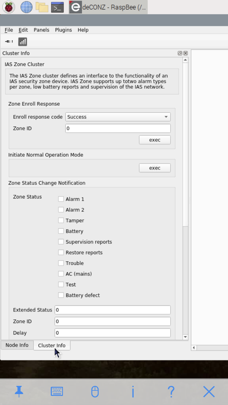

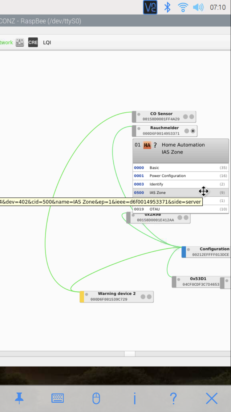

ZitatDoes the deCONZ REST API show the alarm? If so, please capture and attach a debug log file while triggering the alarm. If not, most likely the IAS Zone hasn’t been enrolled and you need to write the mac address of the RaspBee or ConBee to the IAS_CIE_Address attribute in the deCONZ GUI.
Meine beiden Fragen:
Wie überprüfe ich den Alarm über das deconz rest api? Gibt es hier über die GUI eine optische Meldung oder Signal?
Wenn es hier eine Meldung gibt, wie gehe ich genau vor, um die Raspi mac Adresse in die IAS_CIE_Adresse einzutragen?
Bin ich hier schon mal auf dem richtigen Weg? Siehe screenshots:
