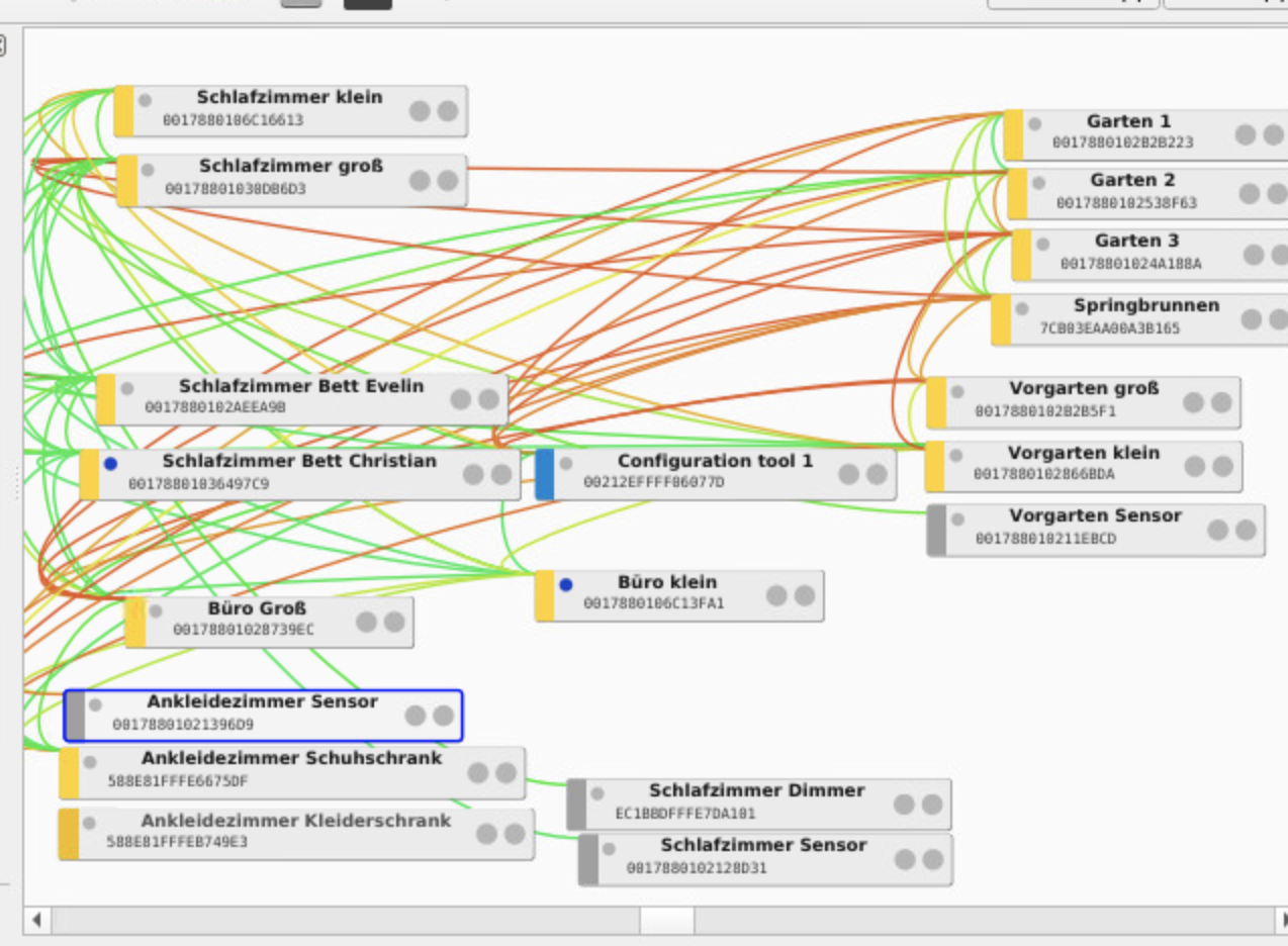

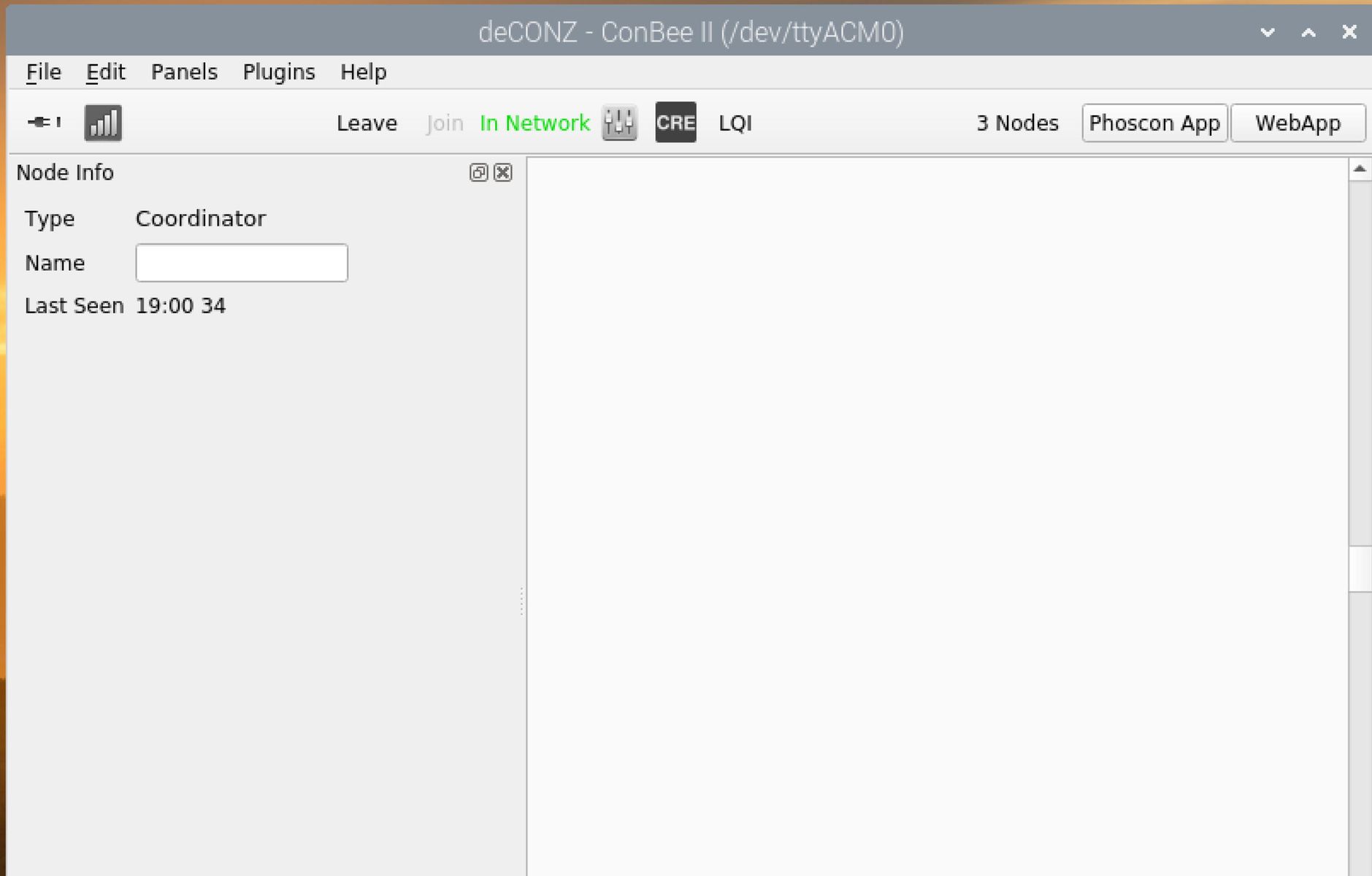

ich habe ein paar Philips Lampen und Sensoren eingerichtet und ein paar Schalter von IKEA und Netzteile von Tradfri
im anhang was ich in deconz sehe
Das ist ja merkwürdig.
Irgendwie kommen die nicht "durch", wobei es ja auch einige Verbindungsprobleme gibt.
Mich stört nachwievor Dein Hosts-Eintrag.
Lt. Wiki des Entwicklers sollten da entweder keine oder aber beide IP´s (ConBee und Hue Bridhge) stehen.
Bei mir sieht das so aus:

ich muss das Thema nochmal wieder hochholen.
Habe ja nun ubuntu mit einer vm laufen.
nach dem neustart habe ich immer das problem das der stick nicht mehr in deconz erkannt wird. Muss ihn mehrmal ein und ausgängen bis es klappt....
hat jemand eine idee was da das problem sein kann ?
