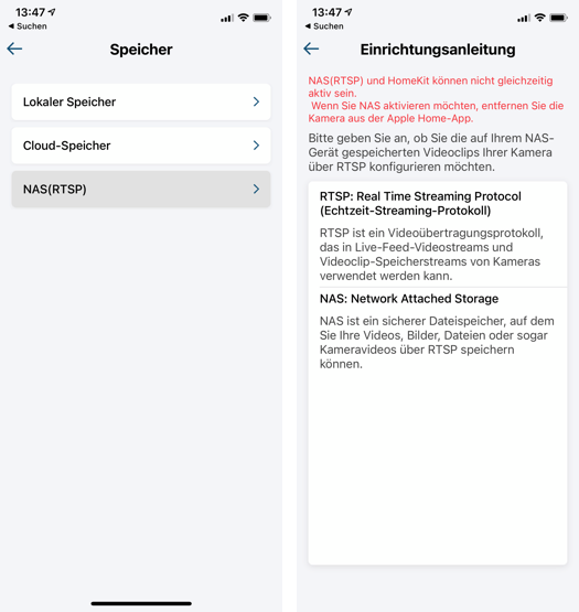

  • Ich denke, ich bestelle mir mal 2 eufy 2k Pan&Tilt und mach einen RTSP Zugriff auf mein NAS.
    Falls relevant für Dich, ggf. beachten..
    Zitat
    „NAS(RTSP) und HomeKit können nicht gleichzeitig aktiv sein. Wenn Sie NAS aktivieren möchten, entfernen Sie die Kamera aus der Apple Home-App.“
    Hilfreich? ↆ
  • Ok, dann ist das so :)
    Zwingend brauche ich sie ja nicht in Apple Home, da man ja auch alles über die Eufy App wohl steuern kann.
    Danke Dir aber für die Info!
