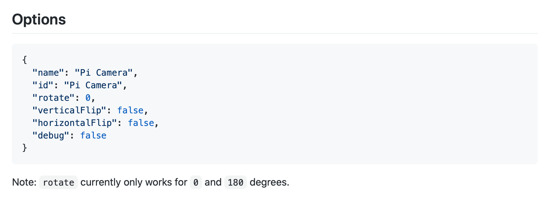

  • Ich habe es jetzt geschafft, es reichte einmal den Namen zu ändern, der Stream läuft jedoch nicht flüssig und funktioniert meist gar nicht, die Vorschau wiederum ist exzellent. Die Software auf dem Pi ist wie bereits erwähnt homebridge-camera-rpi und ich habe einen Pi 4 mit 4 GB RAM. Es handelt sich um eine Labists Camera B01.
    mit welchen Parametern startest du den Stream, welches Codec, ...
    Hierzu weiß ich ehrlich gesagt überhaupt nicht was du meinst...

    Hast du mal verschiedene Parametern (Auflösung: h *w; fps, bitrate, ...) des Streams ausprobiert. HomeKit benötigt eine bestimmte Einstellung um einen stabilen Stream in der HomeApp anzuzeigen. Bei mir läuft der Stream mit 960 * 540 bei 30 fps mit h264. Vielleicht hilft dir das ?!
    Leider gibt es diese Parameter bei diesem PlugIn wohl nicht. Gibt es da allgemeine Parameter, die für verschiedene PlugIns funktionieren oder habe ich nur etwas übersehen?
