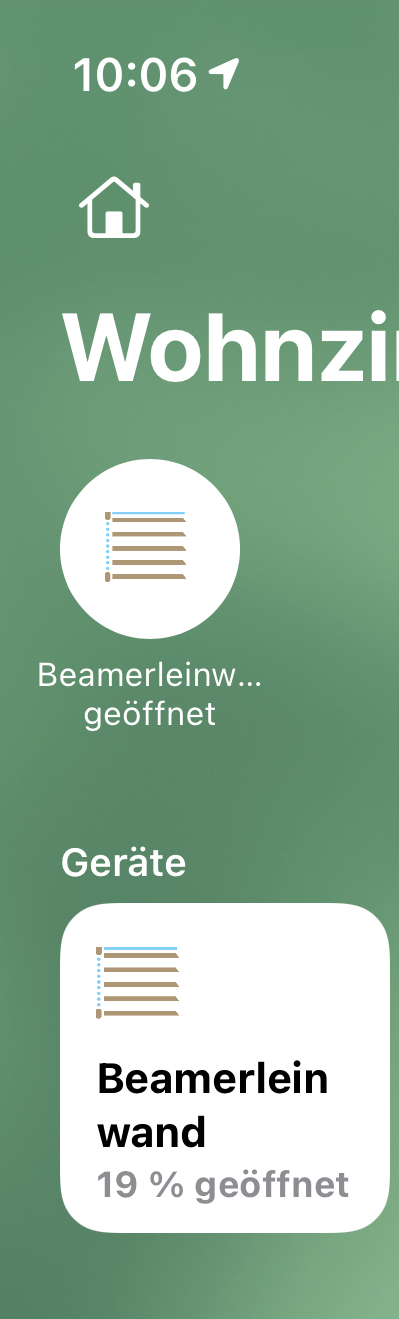

    Kann man ein, Rollo, dass man über einschalten einer Homekit Szene schließt, nicht beim Ausschalten der Szene automatisch öffnen?

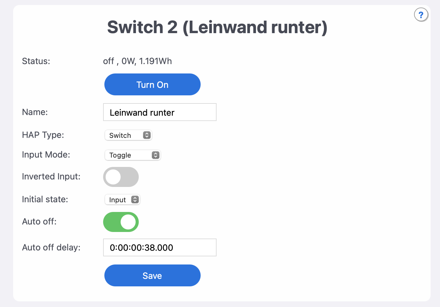

    Konkret: Ich habe eine Szene erstellt, mit der eine Logitech Harmony Aktion gestartet wird (über einen Pi), für die ganzen Hifi-Geräte, und die Leinwand heruntergefahren wird. Die Leinwand startet ein Shelly 2.5, der über eine Custom Firmware direkt in Homekit als Rolladen erkannt wird. Das Gerät alleine funktioniert auch. Einschalten: fährt runter, Ausschalten: fährt hoch. Das kann man auch drehen. Allerdings hätte ich jetzt erwartet, dass beim Ausschalten der Szene, die Geräte auch ausgeschaltet werden. Die Logitech Aktion geht auch aus, der Rolladen aber nicht. (Feld bleibt weiß für Ein.)
    Bekommt man das irgendwie hin, dass der Rolladen der Szene beim Ausschalten wieder hochfährt?

  • So ein Problem hatte ich anfangs aus. Bei einer Leinwand muss man verkehrt rum denken (bzw. verkehrt rum anschließen - geht ja bei Shelly leicht über die Einstellungen).

  • Ich habe im Shelly die Einstellung schon mal gedreht und es getestet, aber es geht in beiden Fällen nicht.

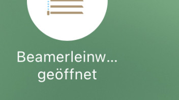

    Nochmal zur Erklärung: Leinwand ist oben, also aus. (Im Kontrollzentrum schwarzer Hintergrund bzw. in der Homekit App ausgegraut/blass.) Schalte ich die Leinwand 'ein', wird der Hintergrund des Icons weiß, und die Leinwand fährt runter. Drücke ich nochmal drauf, geht der Button wieder in die 'aus' Darstellung, und die Leinwand fährt hoch. Also alles schön.
    Schalte ich aber die Leinwand über eine Szene ein (Szene schaltet 2 Geräte 'ein', Leinwand und Harmony), werden die Buttons auch weiß. Nur beim Ausschalten der Szene wird Harmony ausgeschaltet, aber Leinwand nicht.
    Und da bin ich der Meinung, oder das ist meine Frage; müsste das nicht funktionieren? Gibt es noch eine Einstellung die ich übersehen habe?
