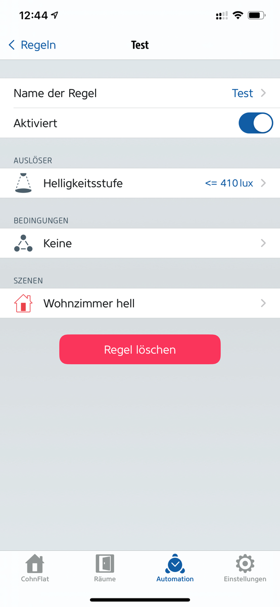

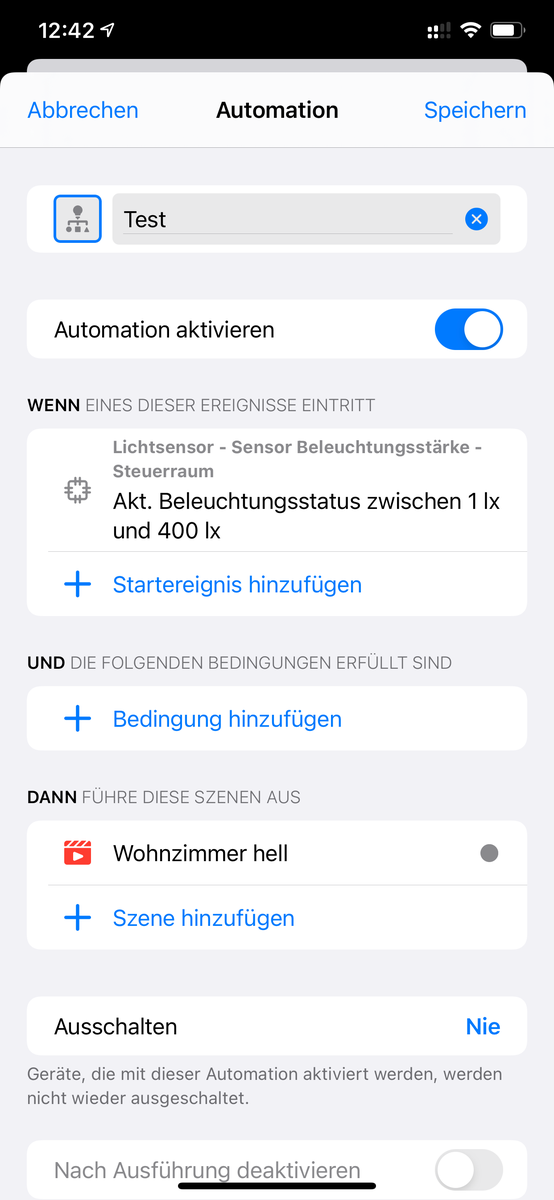

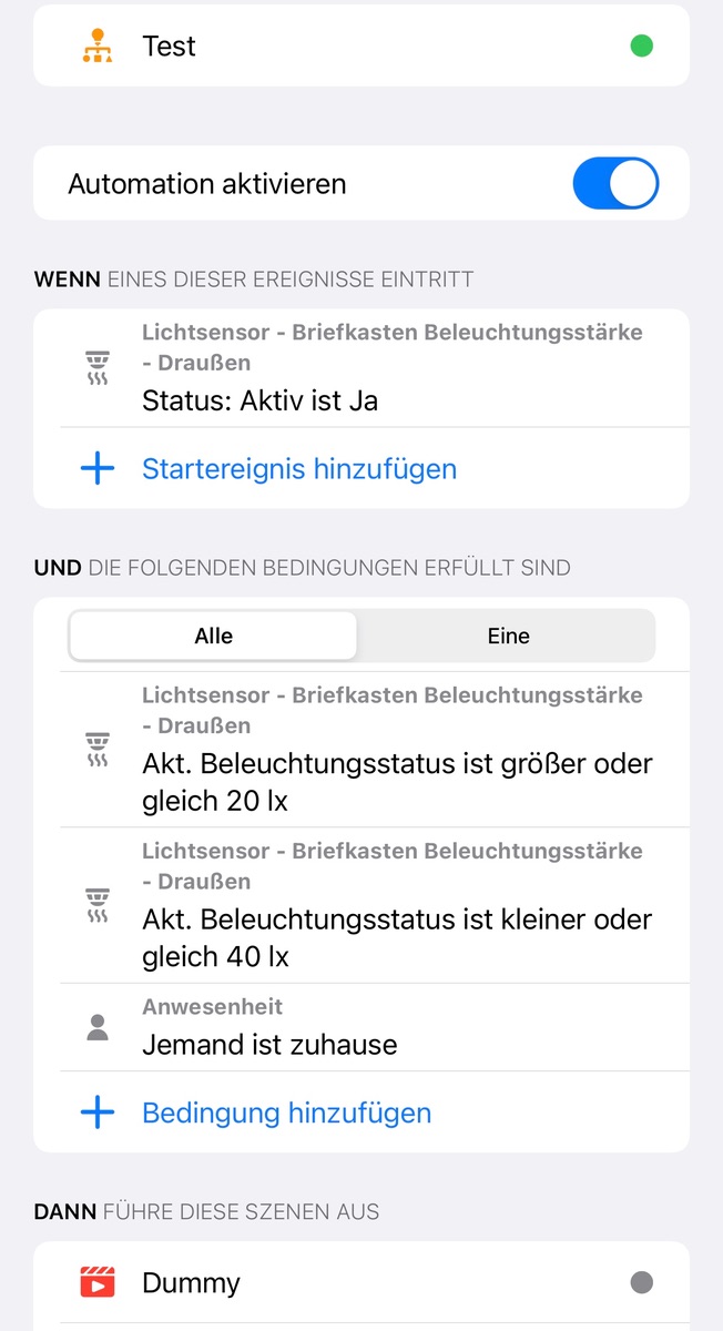

Ziel ist es, Automationen zu erschaffen, die den Helligkeitssensor des Hue Motion als Aktionsaulöser unter bestimmten Bedingungen nutzen.
Ich kann zwar eine solche Sache über die App "Controller" oder die "Eve" App einrichten, aber es funktioniert nicht. Kann aber auch der üblicher Anwenderfehler sein.
Fall-Bespiel:
Die Wohnzimmerlampen sollen ab einer bestimmten "natürlichen" Helligkeit einschalten, wenn ich zu Hause bin. Fernziel wäre es dann noch, die Helligkeit der Hue-Lampen entsprechend des Außenlichtes adaptiv zu gestalten. Als Sensor dient ein Hue Motion-Sensor, der das Außenlicht einfängt und eigentlich nur als Helligkeitssensor fungiert.
Anhand der äußeren Beleuchtungssituation mag ich also mein Innenlicht steuern. Bisher habe ich das über weitere Bewegungssensoren gelöst, die ab einem bestimmten Außenlicht die Lampen innen einschalten. Allerdings nur, wenn eine Bewegung entdeckt wird. Ich mag es bewegungsunabhängig gestalten.
