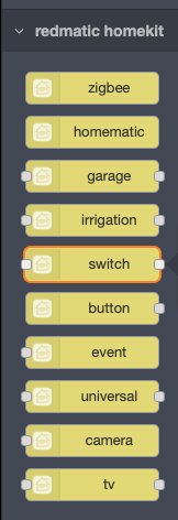

    Dann eine Node-Red Installation mit Dashboard und ein paar Paletten die das am Ende hübsch machen. Ist aber alles im Flow drin und wer den importiert wird sehen, was ihm fehlt.

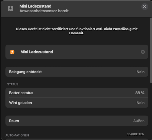

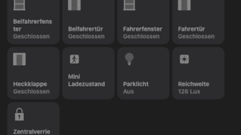

    Ich habe nun also einen homekit Bewegungssensor der Mini Cooper heisst:
    - Bewegung wird delektiert, wenn er am Strom angeschlossen ist
    - der Sensor hat eine BBatterie, die der Akku des Autos ist
    - Lowbatt ist der Fall wenn die Reichweite unter 20 Km geht
    - die Reichweite ist in LUX weil ich kein HomeKitgerät gefunden habe, aber mehr als 100 anzeigen kann. also Temperatur, Feuchte etc. gehen nur bis
    100

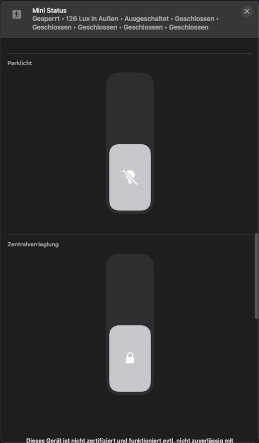

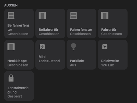

    - Fenster und Türen sind passende Sensoren und die
    - Zentralverrieglung ein Schließystem
    - Parklicht eine Lampe.
    Der Bewegungssensor zeigt auch an ob er geladen wird und das ist dann die Anzeige, dass die Ladung läuft.
    Alles was sich später eben mit Kurzbefehlen oder Automatik irgendwie verwenden lässt.

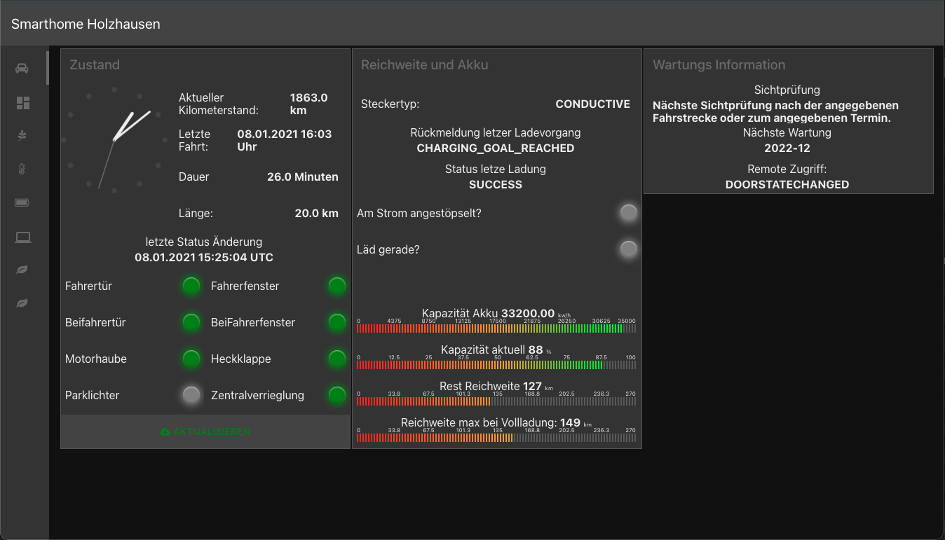

    Zudem schickt die Homematic im Hintergrund noch ein paar Dinge in Variablen und Akku Kapazität geht in ein Diagramm für später mal auswerten, wie die sich verhält und die maximale Reichweite des Wagens ändert sich ja auch mit der Witterung, was man Wiederrum gut in Diagrammen sehen kann.
    Da auch Strecken und die Dauer dafür ( immer nur die letzte) aufgezeichnet werden, schieb ich das noch auf eine Grafana Seite und schriftlich das mit - wie auch en Kilometerstand.
