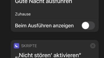

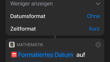

    Ich versuche mittels NFC Tag auslesen eine Wenn Funktion zu steuern die nach Uhrzeit reagiert. Als Bilder einmal den Kurzbefehl.
    Dabei wird zuerst das aktuelle Datum abgerufen, danach wird dieses Datum auf die Zeit reduziert und auf Einerstelle gerundet, dabei immer aufgerundet.
    Danach greift das WENN Script auf die Zahl zu und soll wenn sie zwischen 18 und 5 ist Gute Nacht ausführen, ansonsten Guten morgen.
    Leider wird zurzeit immer die Guten Morgen Schleife ausgelöst.
    Hat jemand eine Idee wo der Fehler liegt? Bekomme es leider nicht hin mir die gerundete Zahl auszugeben um zu sehen ob das mit der Uhrzeit runden klappt.

  • Du denkst trotz deiner Umwandlung in Uhrzeit, dein Kurzbefehl aber in zahlen.
    Versuche es mal anderes zu bauen:
    Wenn deine Zahl ist kleiner 5, setze Variable „Check“ auf 1
    Ende wenn
    Wenn deine Zahl größer 18, setze Variable „Check“ auf 1
    Ende wenn
    Wenn „Check“ ist 1
    Deine Automation
    Ende wenn
