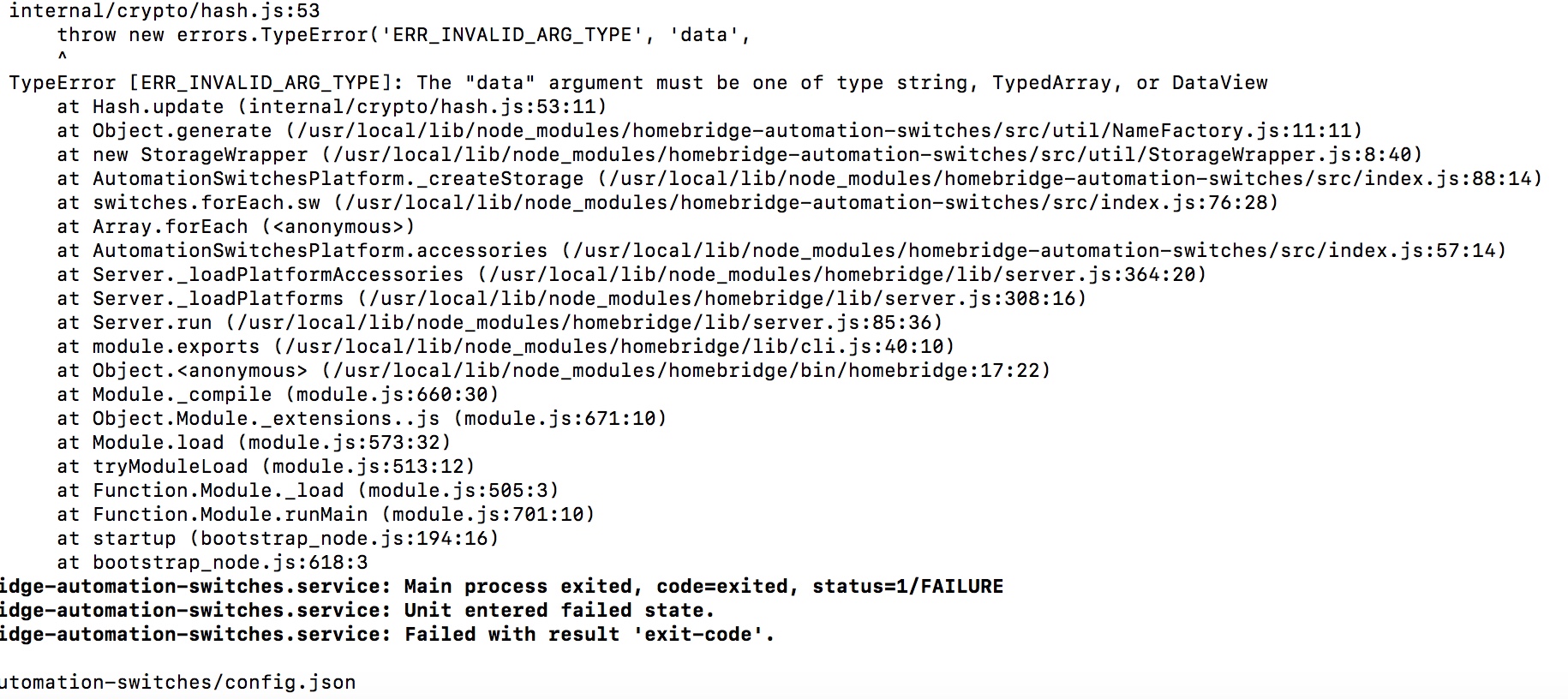

So jetzt kommt das aber habe gerade das Update gemacht, bekomme beim Starten jetzt diese Fehlermeldung, habe an der config.json nichts verändert. Wenn ich es richtig sehe muss auch nichts geändert werden zwingend?

Nach dem Downgrade auf Version 1.1.0 läuft es wieder.
Hast du schon wieder kaputt gemacht oder bin ich zu doof

Ich schau mal. Das sieht schon nach einem Bug aus. Ist bei mir (Node 9.3.0) nicht aufgetreten
Habe auch node 9.3.0 am laufen
War mein Tippfehler. Warum mir das gestern nicht aufgefallen ist
Fehler also behoben Update unterwegs?
Ist gerade raus. 2.0.1.
