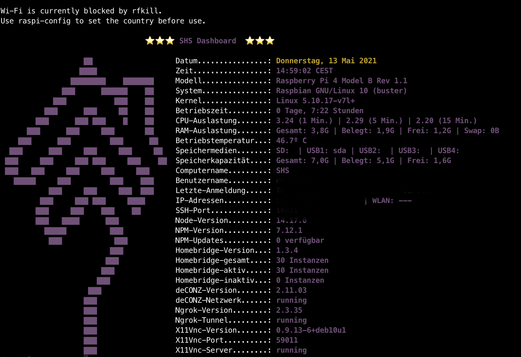

Kohle_81 Kauf dir eine Pi mit mehr Ram und verbinde dein Laufwerk (SD, USB etc.) wo dein OS installiert ist mit diesem. Er sollte ganz normal wieder starten und alles läuft wie gehabt.
Ich habe 30 Instanzen + VNC + ngrok + deconz aktuell auf einem Pi 4 mit 4GB Ram am laufen und noch 1,2 GB Ram frei.
Der Tipp von sschuste alles in eine Instanz zu packen kann ich nicht teilen. Bin überzeugt davon das jedes Plugin in eine eigener Instanz am stabilsten ist. Gleichzeitig bist du damit auch am flexibelsten.

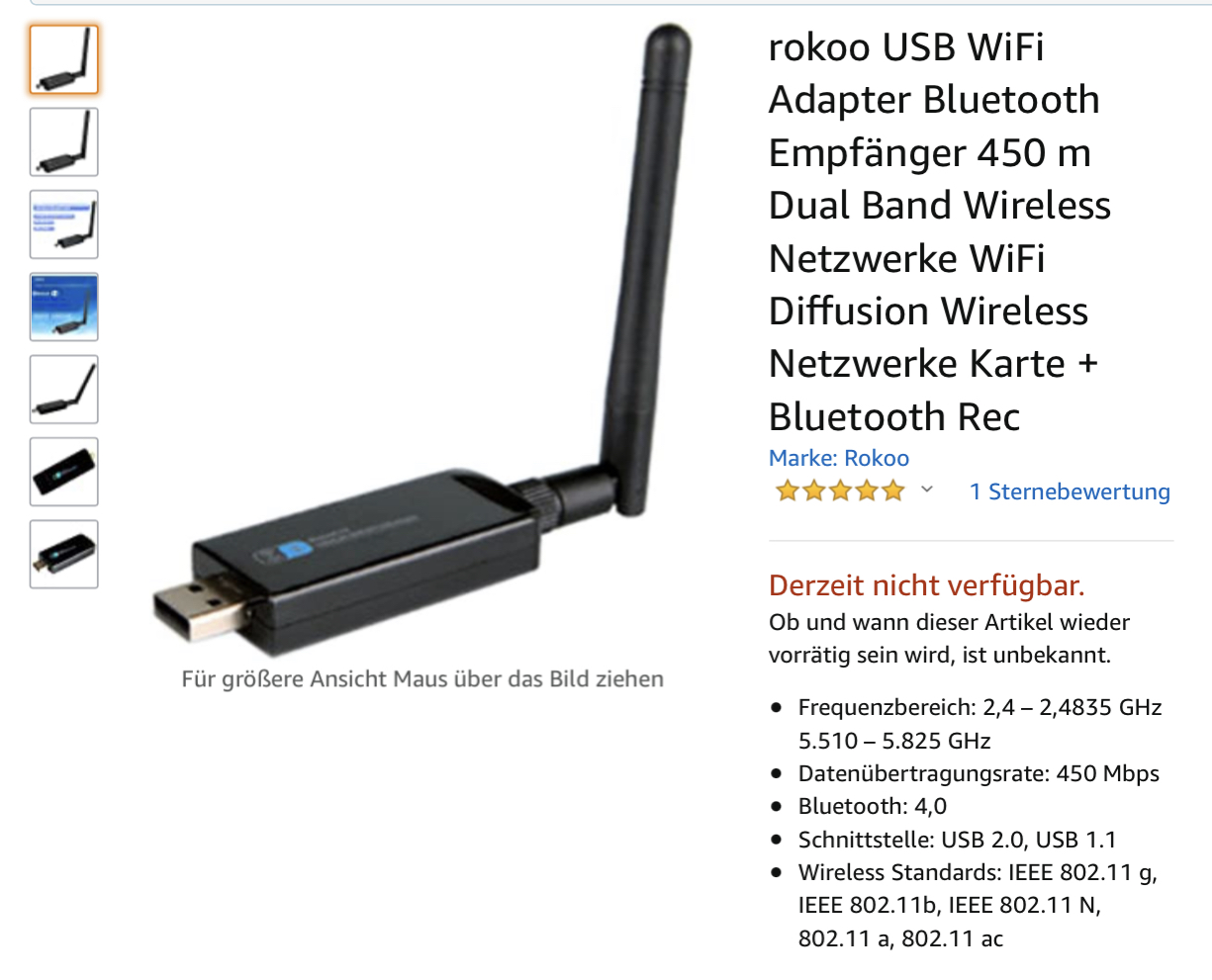

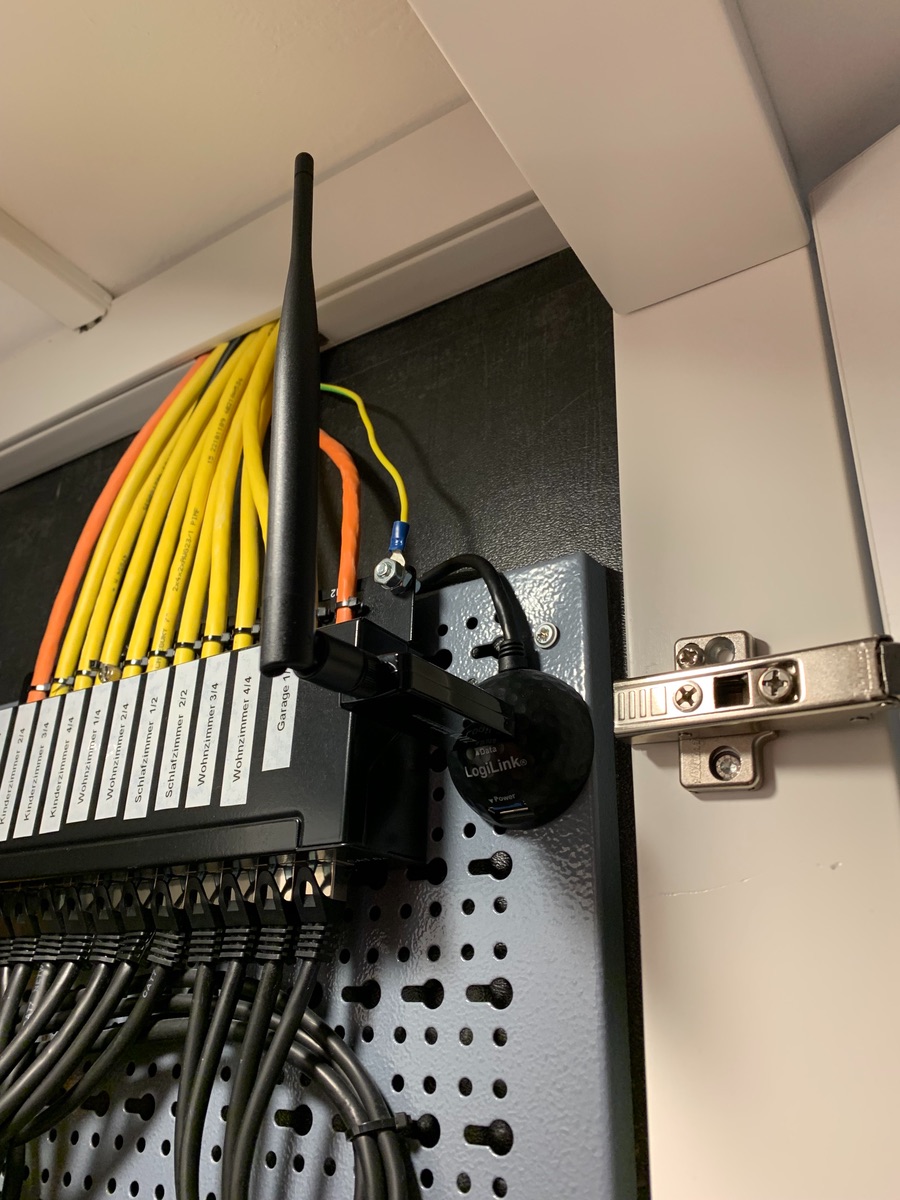

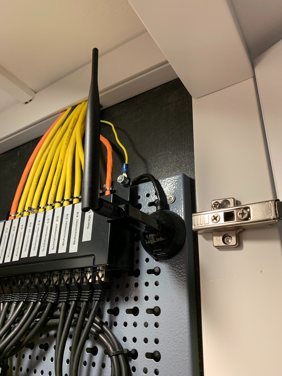

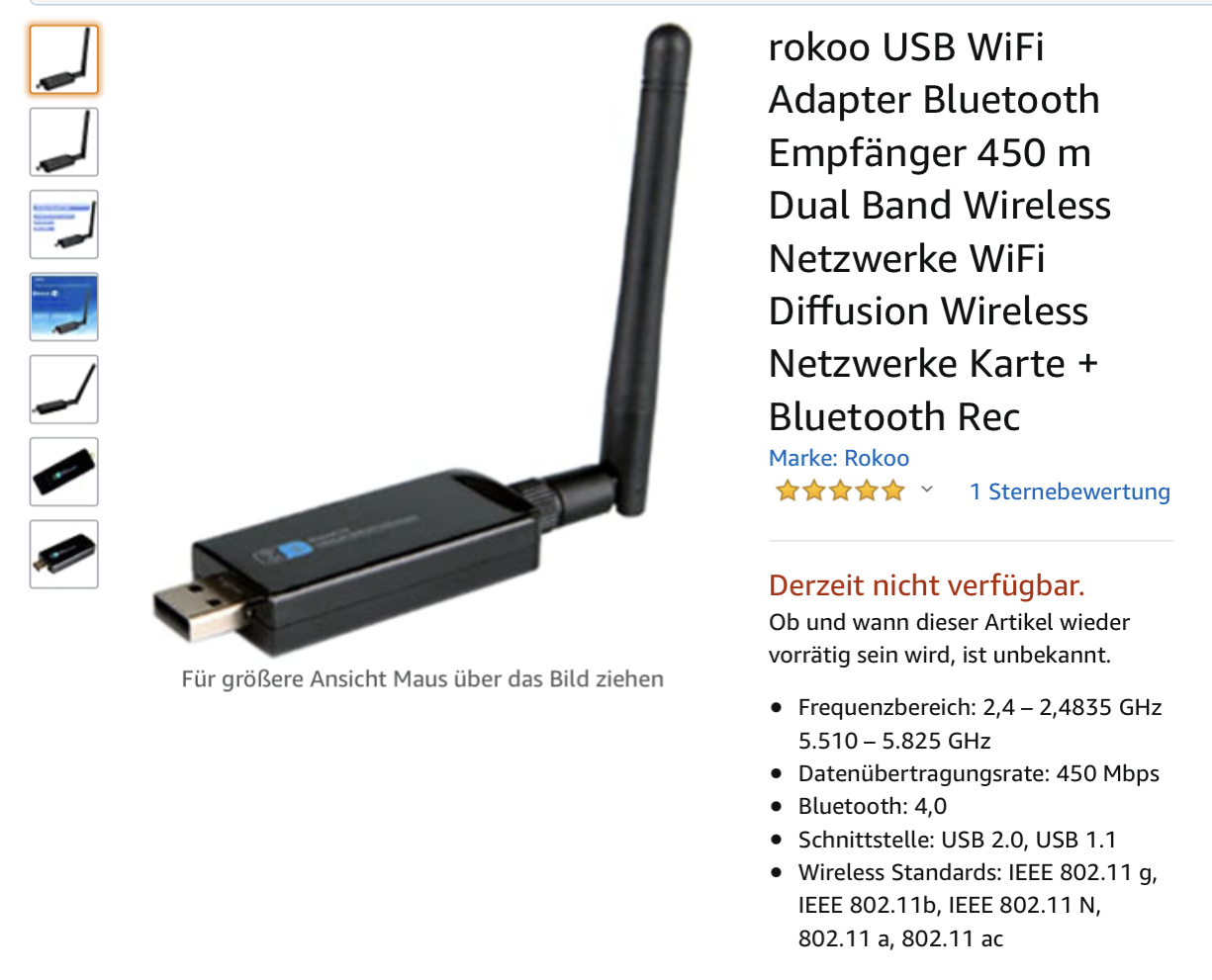

Edit: Noch ein Hinweis für die User die mit Empfangsproblemen zu kämpfen haben. Ich habe mir im Jahr 2018 dafür einen BT USB Adapter der Firma Roku mit externer Antenne gekauft. Da ich das Plugin auf Grund der node Probleme bis heute nicht mehr genutzt habe ist es mir beim erneuten Einrichten vorhin eingefallen. Daher die Empfehlung.
Diesen USB Stick kann man am Pi anschließen und durch die externe Antenne die BT Reichweite enorm erhöhen. Der Pi nutzt dann nicht mehr das Interne BT sondern die externe Lösung. Ich decke bei mir ca. 90 Quadratmeter mit dieser Lösung ab.
Jetzt kommt der Haken, das Gerät gibt es aktuell bei Amazon nicht mehr aber vielleicht findet jemand noch eine Quelle oder ein alternativ Produkt und teilt es hier mit uns
