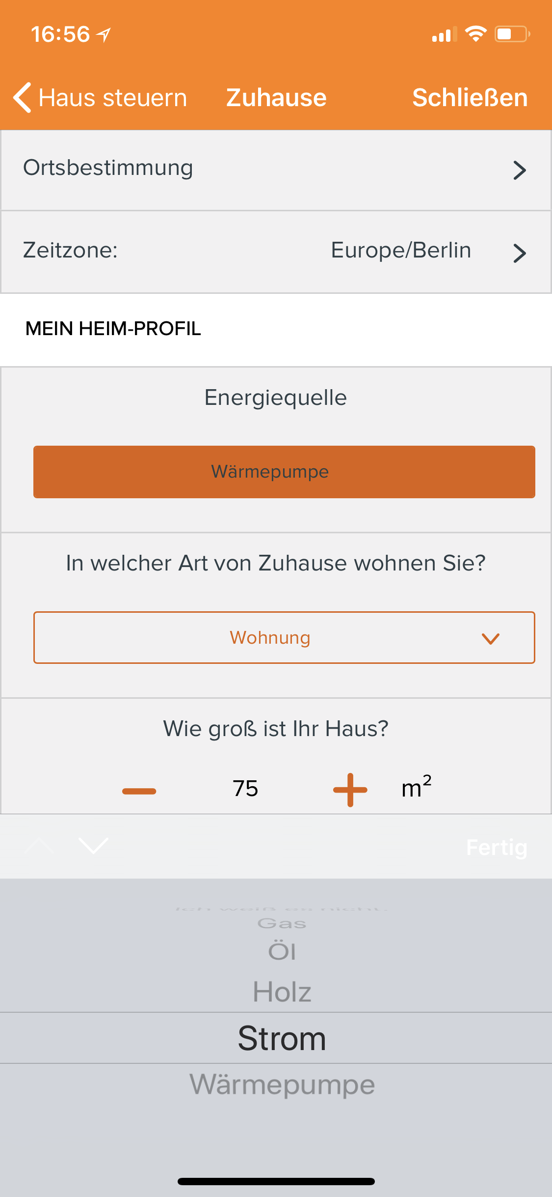

    Ich bin mit dem Netatmo Thermostat ziemlich zufrieden.
    Zwar nutze ich dies nicht mit einer elektrischen Heizung, aber ich hab für Dich gerade mal nachgeschaut und in den Einstellungen kann "Strom" als Energiequelle ausgewählt werden. Siehe Screenshot.
    Du kannst im Kompatibilitätstool für das Netatmo Thermostat bestimmt Deine Anschlussmöglichkeiten überprüfen. Ansonsten einfach mal ein Foto von Deinem Anschluss machen und an den Netatmo Support senden und fragen ob das passt. [email protected]
