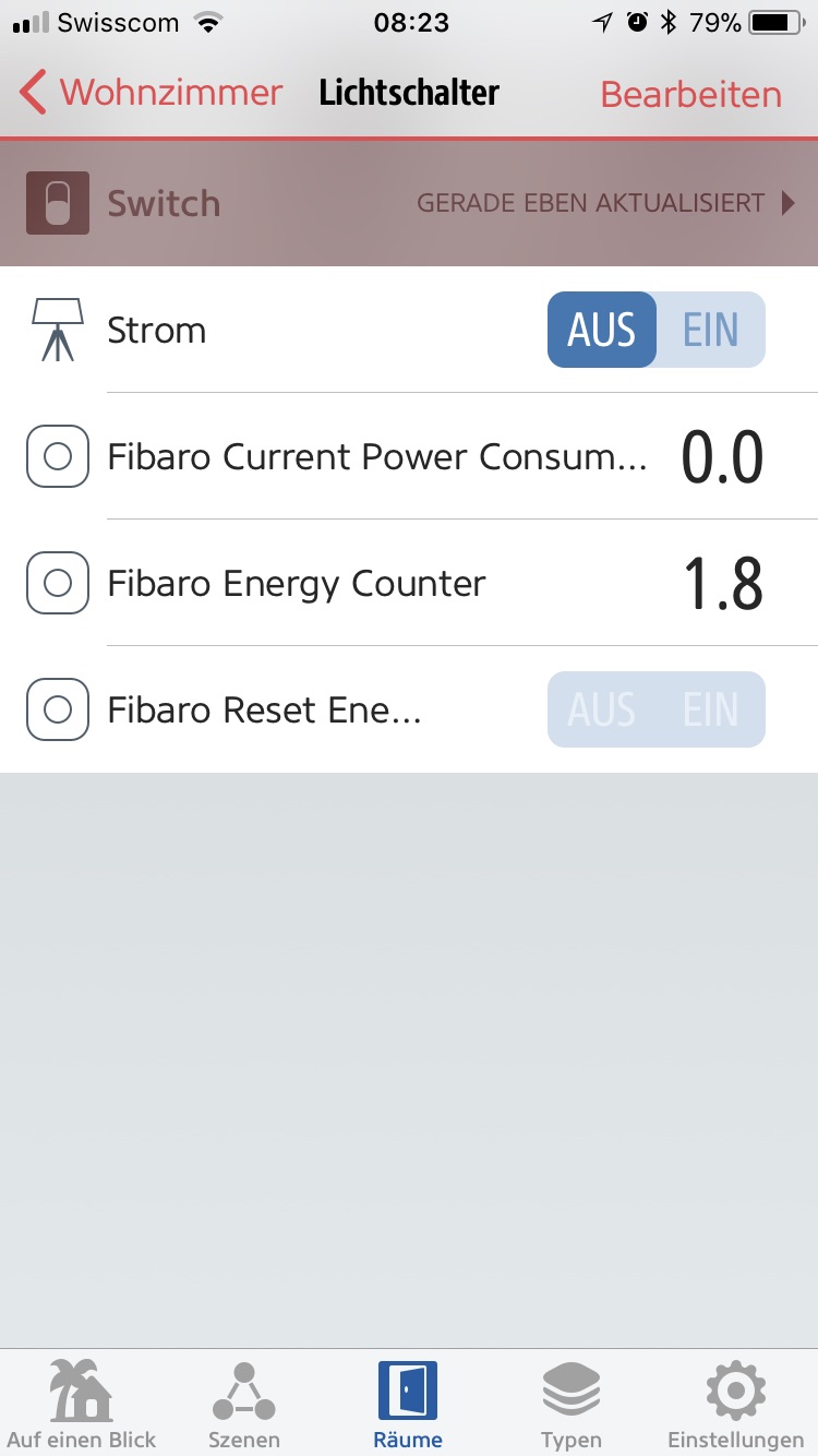

    „Eve“ zeigt vom SingleSwitch die aktuell gezogene Leistung in Watt sowie den summierten Leistungsbezug in Kilowattstunden an.
    Dies alles ausgegeben als „nackte Zahl“ und nicht wie z.B von Eve Room gewohnt als visuell ansprechende graphische Auswertung.
    Die Verbrauchsmessung lässt sich in „Eve“ nicht zurück setzen, obwohl die Anzeige diese Funktion suggeriert.
