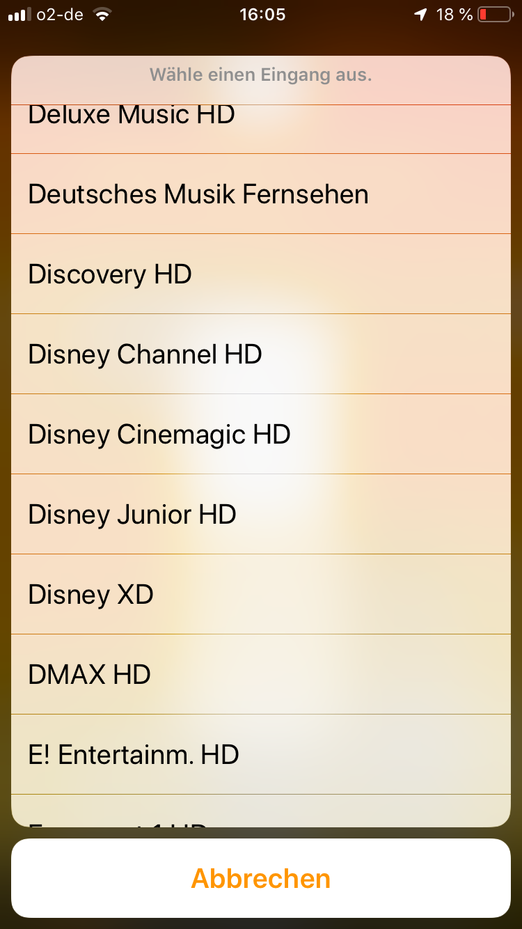

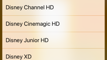

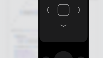

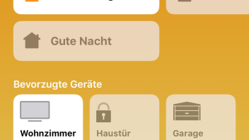

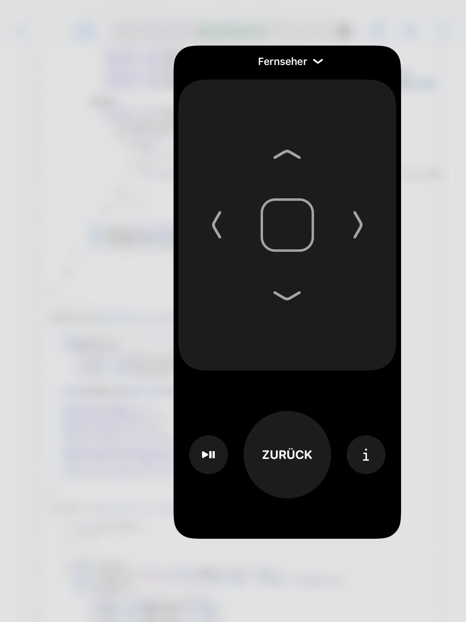

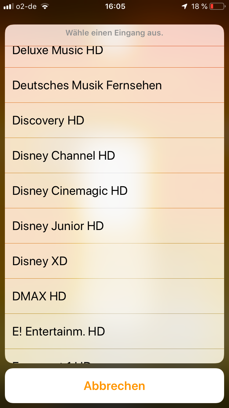

  • Es wird mit dem neuen Television Service von homebridge verbunden. Man hat dann ein TV Symbol und über die Eingänge kann man die Sender zappen. Außerdem steht unter dem Symbol welches Programm gerade läuft
  • Könntest mal ein Bild machen, wie das in der Home App aussieht?
    Weiß noch nicht ob ich da von meiner Lösung umsteigen möchte wo ich jeden Sender quasi als Schalter drin habe übers Harmony Plugin.
  • Kannst du mir Siri auch den Kanal wechseln?
  • Hmm schade. Dann bleib ich erstmal bei meiner Lösung. Da geht das nämlich schon.
