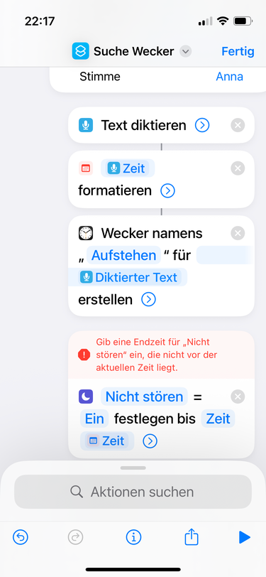

Aktuell habe ich das Problem, dass ich meine Aufsteht Zeit mit einem Kurz Befehl und Siri Abfrage destlege.
Dementsprechend wird mein Wecker gestellt, und ich möchte auch den Bitte – nicht – stören – Modus bis zu dieser Zeit anschalten.
Ich weiß, ich könnte ihn auch mit dem ausgeschalteten Wecker deaktivieren, ich steuere nur mit dem Ende des Modus, auch meine Kaffeemaschine.
Das klappt gut, wenn ich den Wecker nach Mitternacht stellen.
Wenn ich ihn allerdings vor Mitternacht aktiviere bekomme ich die Meldung:
"Gib eine Endzeit für Nicht stören ein, die nicht vor der aktuellen Zeit liegt"
Der Wecker wird allerdings richtig gestellt.
Ich habe es jetzt schon mit" 10:00 Uhr morgens" und allen möglichen Formatierungen probiert.
Hat eventuell jemand wieder einen Tipp für mich?

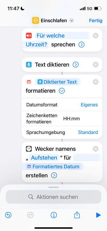

Irgendwie sieht es bei mir anders aus.
Ich habe jetzt einen Wecker – Befehl gefunden, aber bei jedes Mal fragen erwartet er eine Bildschirm – Eingabe und keine gesprochene Antwort von mir.

Ich habe das Ganze so gebaut:
Jo
