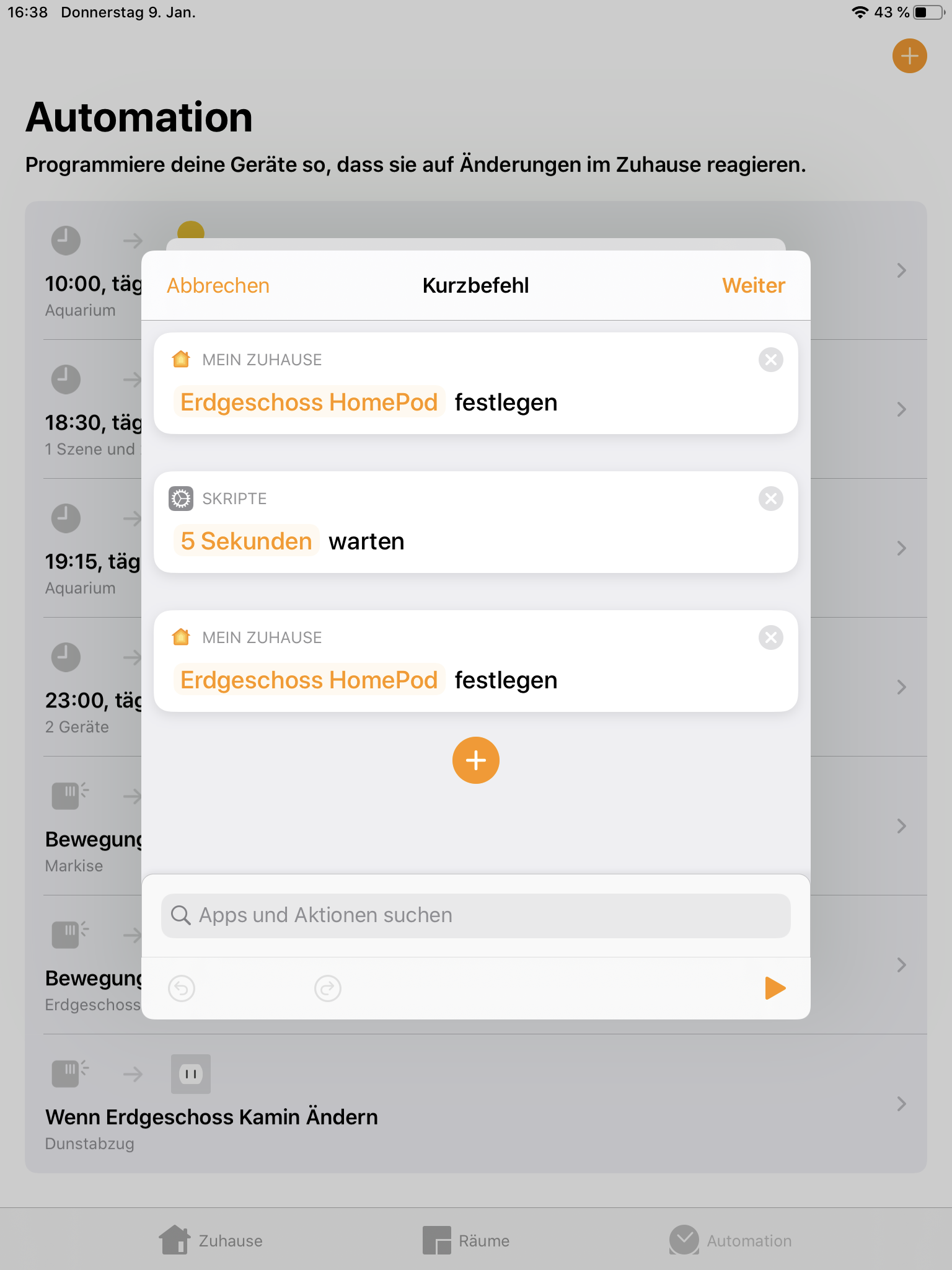

Brauchst keinen Kurzbefehl. Einfach auf den HomePod klicken und dann im nächsten Fenster auf Audio. Ist kurz da drunter.
Als Kurzbefehl hat man den Vorteil das man erst das Audio abspielen kann und dann 5 Sekunden später wieder die Lautstärke ändern kann. Dann brüllt es beim nächsten mal nicht los
Man sollte aber die mp3 bearbeiten und ca. 3-4 Sekunden lautlosen Vorlauf haben, da der HomePod träge reagiert

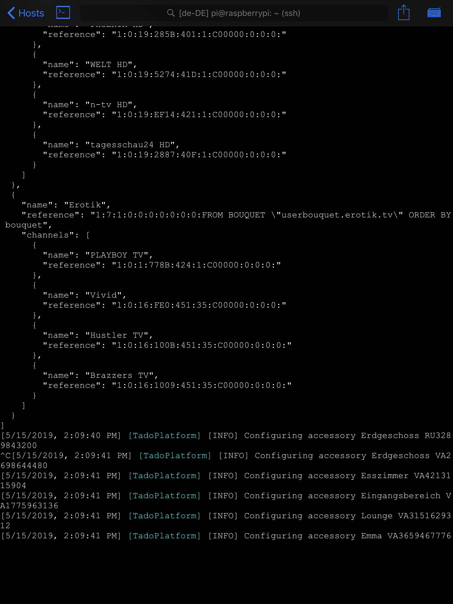

Mach mal ein Screenshot wenn du die homebridge startest mit der Grundconfig die ich gepostet habe
Du musst den gesamten String kopieren mit allen Sendern. Später kannst du dann welche löschen
Der erste Start mit dieser Config. Im Terminal erscheint dann ein json string den du in die Klammern bei bouquet kopieren musst

Beim starten der homebridge wird Dir ein Json String angezeigt der für die Sender ist.
Dieser muss in der config eingetragen werden

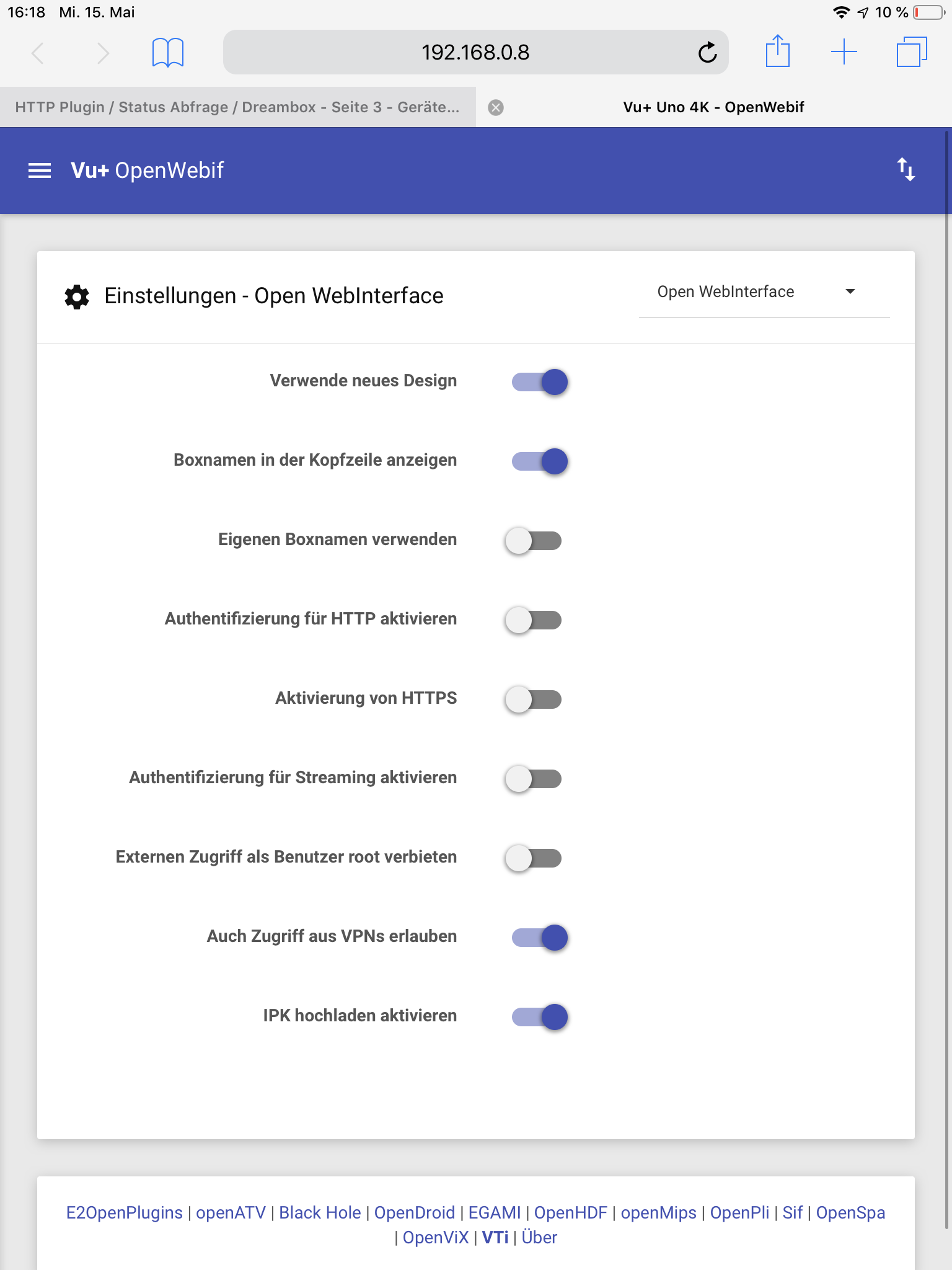

Denke es liegt an der Version. Newnigma bietet Im Forum Version 2.0 vom openwebif if an
Beim ersten Start muss im Telnet so etwas erscheinen wie auf dem Bild. Das ist quasi der zu kopierende Json Teil

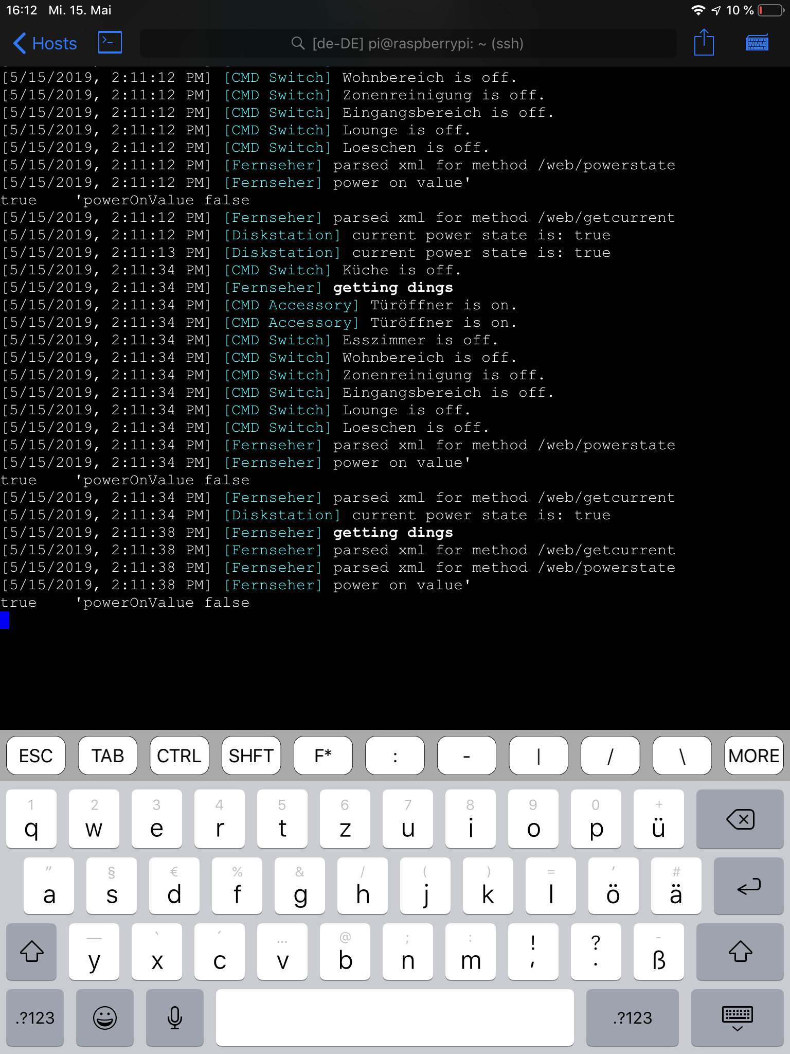

Aber auch ohne läuft es bei mir durch wie auf dem zweiten Bild

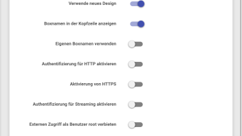

Kann mir höchstens noch vorstellen das es an der Version des webinterface liegt. Bei mir
Und ich habe kein https sondern normales http
Hast du ein Passwort vergeben für das openwebif?
Hast du die bouqets eingetragen in die config.json?
