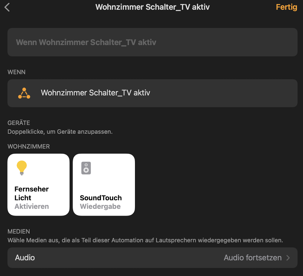

    Ich habe einen busch-jäger/philips hue wandschalter. Diesen habe ich auch in homekit eingefügt und kann damit die hue-Birnen schalten. Allerdings würde ich auch gerne beim Betätigen Musik über sonosboxen spielen lassen.
    Frage 1: Ist das irgendwie möglich?
    Frage 2: Ist es Möglich Kurzbefehle aus der Kurzbefehle-App über homekit zu triggern? (z.B. mit meinem Wandschalter) Erst dann könnte ich behaupten, dass homekit eine "smarte" Smarthome-Lösung ist.

    1) Insofern du deine Sonos - Box auch in HomeKit integriert hast, kannst du via den Wandschalter, welcher ja integriert ist, steuern.
    2) Wenn das deine Definition für smarte Smarthome-Lösung ist, muss ich Dich leider enttäuschen. Kurzbefehle können nicht über einen Wandschalter aktiviert werden, Sprachbefehle via z.B. HomePod funktionieren. Je nachdem was man vorhat, gibt es allerdings andere Lösungen.

  • Frage 2: Ist es Möglich Kurzbefehle aus der Kurzbefehle-App über homekit zu triggern? (z.B. mit meinem Wandschalter) Erst dann könnte ich behaupten, dass homekit eine "smarte" Smarthome-Lösung ist.
    Nein, eine Erklärung hierfür habe ich schonmal an anderer Stelle verfasst:
    persönliche Automationen laufen auf deinem iPhone, Automationen für das Zuhause laufen auf einer Steuerzentrale. Und da auf einer Steuerzentrale keine Apple Nachrichten-, Telefonbuch/Kontakte-, Wetter-, Notizen App usw. usw. installiert sind, lassen sich all die Sachen nicht in einer Automation für das Zuhause auswählen.
    Und das nächste ist, dass - und das nenne ich mal ungeschriebenes Gesetz - Apple es nicht "zulassen" will, dass eine Steuerzentrale etwas auf deinem persönlichen Endgerät ausführen darf. Dein Endgerät hat Zugriff auf die Steuerzentrale, aber nicht andersrum. Der Steuerzentrale fehlt die Berechtigung die Kurzbefehle-App auf deinem iPhone zu öffnen und dort einen Kurzbefehl auszulösen. Demnach kann keine Automation bzw. kein Gerät zuhause dafür sorgen, dass auf deinem iPhone ein Kurzbefehl ausgeführt wird. Dein iPhone, iPad etc. sind der "Schlüssel" zu deinem Smart Home und entsprechend mit FaceID/TouchID oder Code gesichert. Das wäre ein bisschen so wie - zugegeben, nicht ganz sauberer Vergleich - wenn nicht mehr dein Autoschlüssel dein Auto aufschließt, sondern das Auto selbstständig den Befehl an den Autoschlüssel gibt, aufgeschlossen zu werden.

  • dazu benötigst du Apple Music. Geht meines Wissens nicht mit Spotify, da nicht auswählbar in HomeKit.
    Das ist über einen Umweg über die „pushcut“ App möglich, wenn man ein iPhone oder iPad als pushcut-Server einrichtet. Auf dem Gerät muss dann zwingend die App im Vordergrund laufen und das Gerät darf nicht gesperrt werden.
