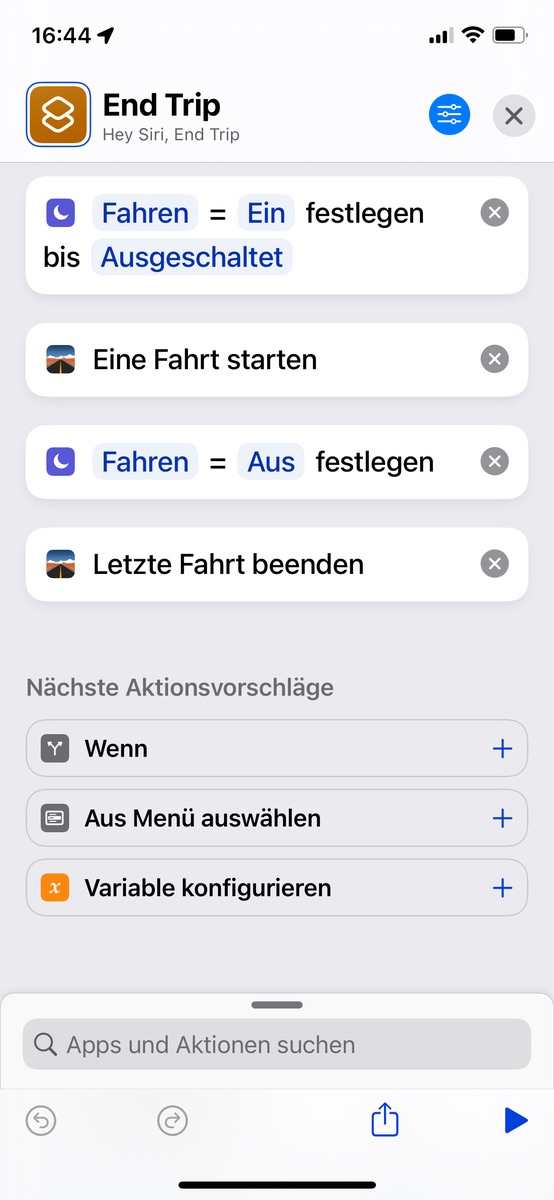

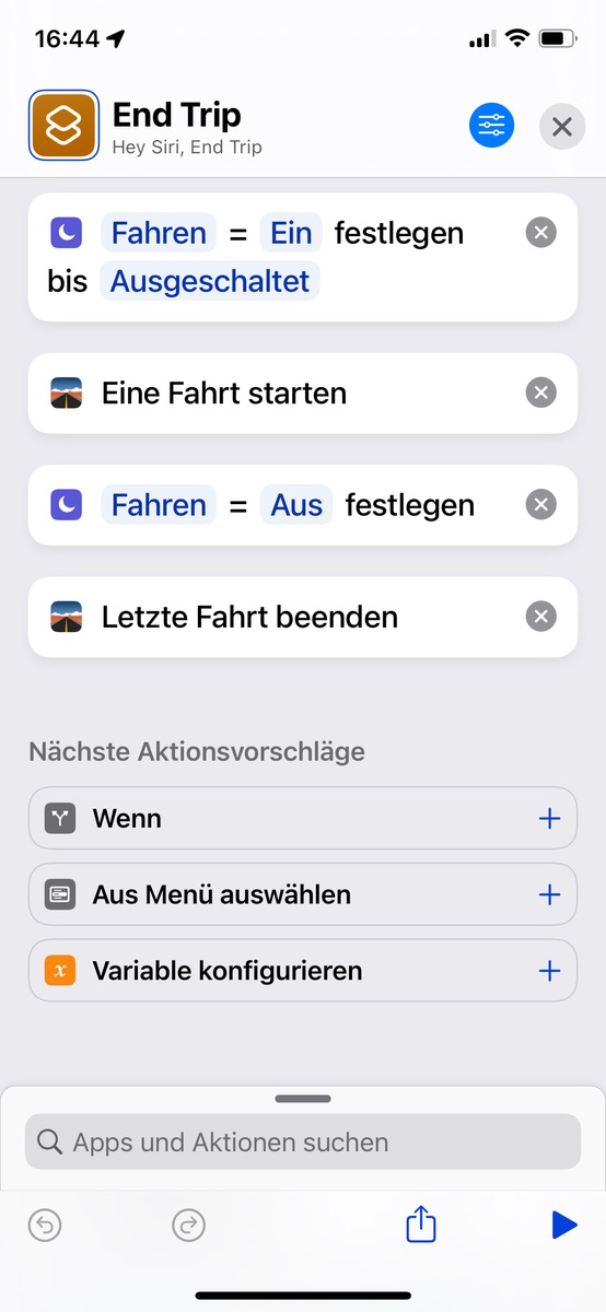

  • Ohne es jetzt auf Dein Problem bezogen probiert zu haben…
    Fokus als Auslöser habe ich z.B. als Auslöser für mein Fahrtenbuch.
    Muß dann wohl auch irgendwie für die Telefon App funktionieren wenn Du den Fokus Arbeit manuell aktivierst.

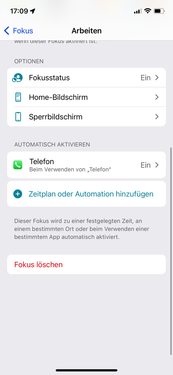

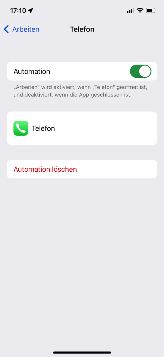

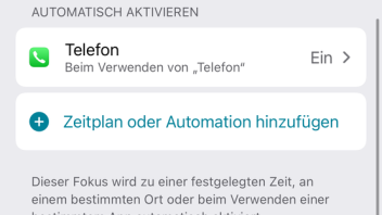

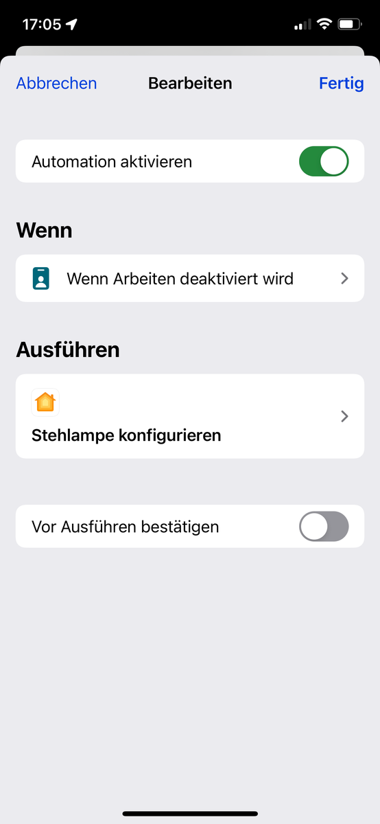

  • Hallo, ist eine Automation die sich aktiviert sobald das iPhone mit dem Auto verbunden ist.
    Habe jetzt auch mal schnell Dein Problemchen probiert, funktioniert schon auf die Schnelle.

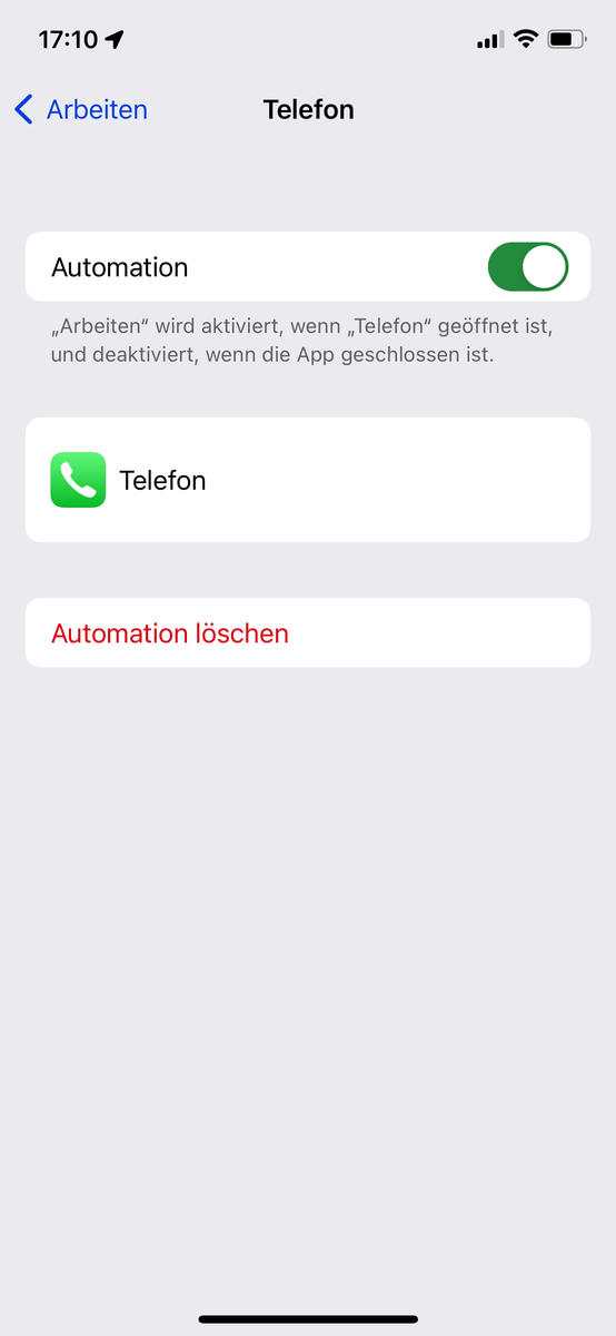

    Geh am iPhone zu den Einstellungen,
    Fokus
    Arbeiten,
    dort zu Automatisch Akivieren und wähle Telefon.

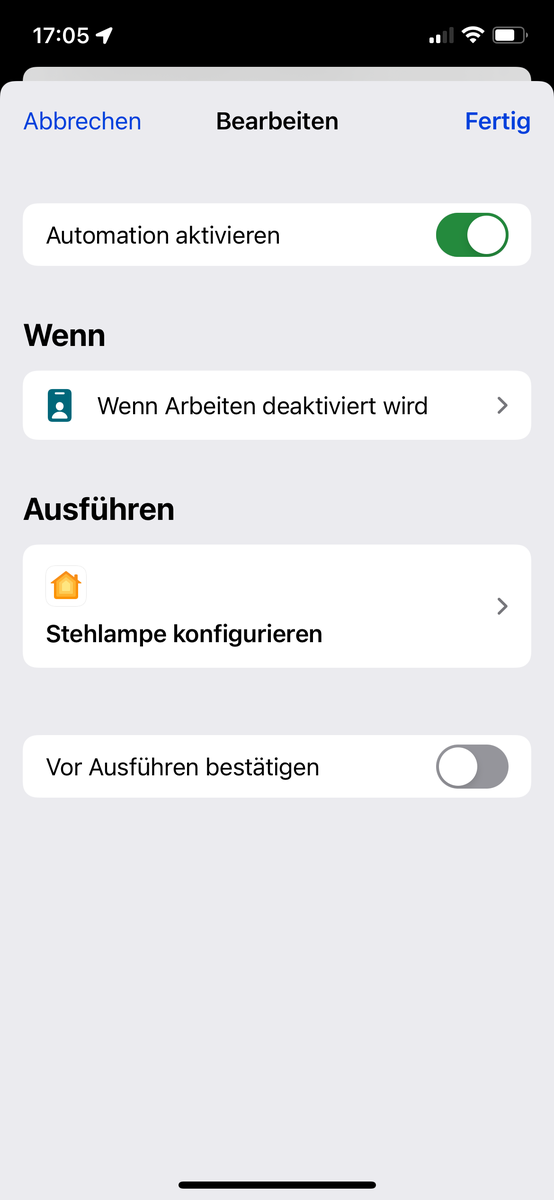

    In der Kurzbefehle App zu Automation,
    mit + eine persönliche Automation erstellen und ganz unten kann man Fokus aus Auslöser wählen.
    Habe auf die Schnelle zwei Automationen erstellt mit Fokus ein/aus die meine Stehlampe steuert.
    Kurzer Probeanruf hat die Lampe schon gesteuert.
    Mit ein wenig probieren kannst Du es bestimmt so erstellen wie es für Dich passend ist.

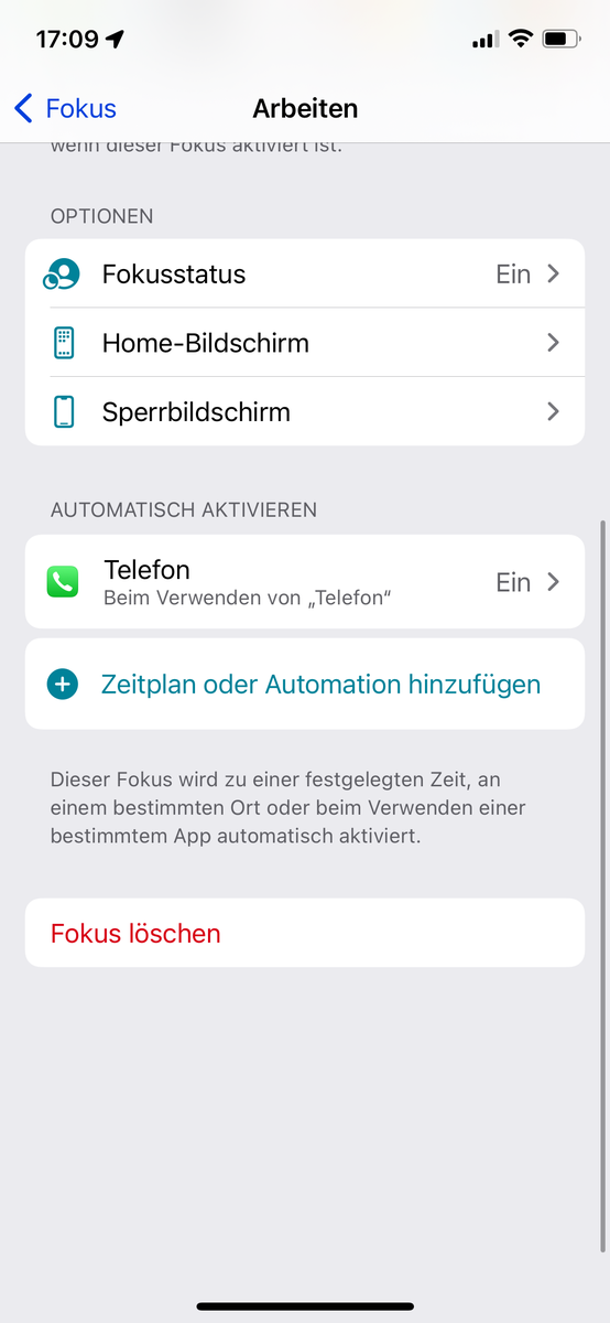

  • Hi; das funktioniert soweit, vielen Dank ☺️
    Allerdings aktiviert man damit ja immer den Fokus. Ich würde ja lieber erst den Fokus wählen wollen, und dann erst die Automation. So hab ich ja bei jedem Anruf quasi die Automation.
    Viele Grüße
    Gerry
  • Dann lasse es in den Einstellungen wie es ist und Du aktivierst den Fokus selbst sobald Du arbeitest.
    Nur zur Anregung,
    den Fokus könnte man ja auch mit doppelt oder dreifach-Tippen aktivieren auf das IPhone aktivieren.
    Also nur wenn Du wirklich telefonierst.
