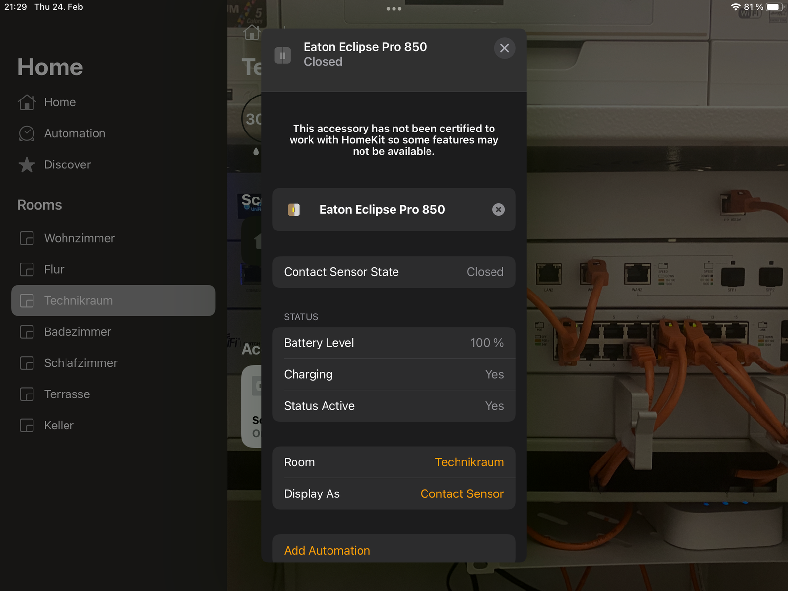

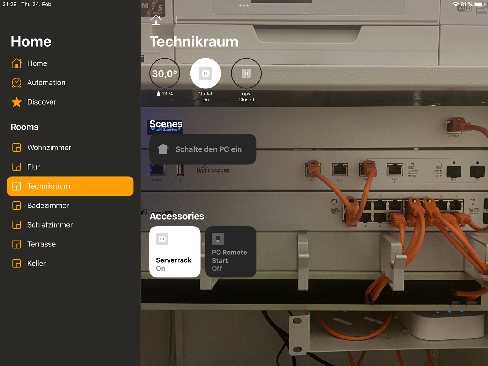

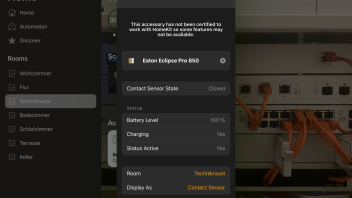

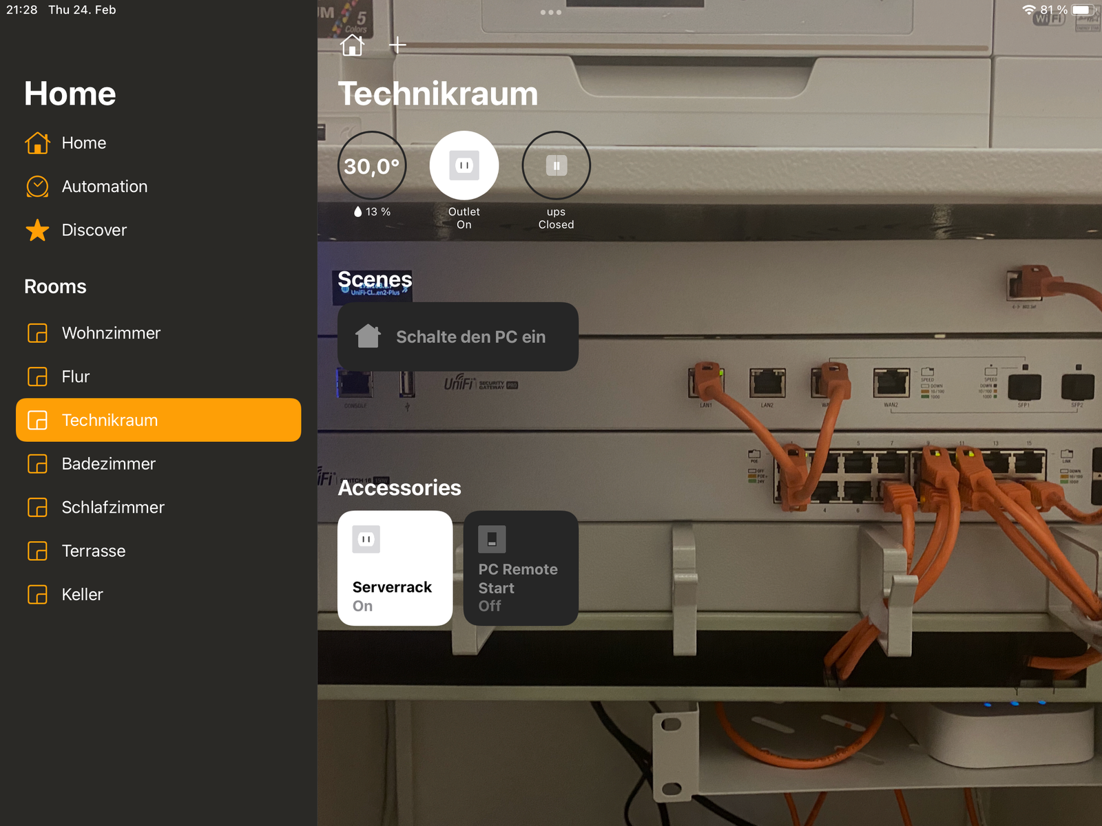

bezugnehmend auf meine neue USV und der Frage, gibt es dafür eigentlich ein Plugin, hab ich mir die Frage selbst beantwortet und die Antwort heißt ja. ![]()
Daher wollte ich einmal auf das Plugin homebridge-nut aufmerksam machen.
Voraussetzung ist, dass die USV an der Synology o.ä angeschlossen ist und ein Nut Server bereitgestellt werden kann. Bei Synology wird das quasi dafür verwendet, dass man auch eine zweite Syno runterfahren kann wenn der Strom weg fällt.
Das Plugin brauch man dann eigentlich auch nicht weiter konfigurieren.
Ist ja vielleicht für Leute mit ner Syno und ner USV interessant. Daher dachte ich, teil ich das mal.
