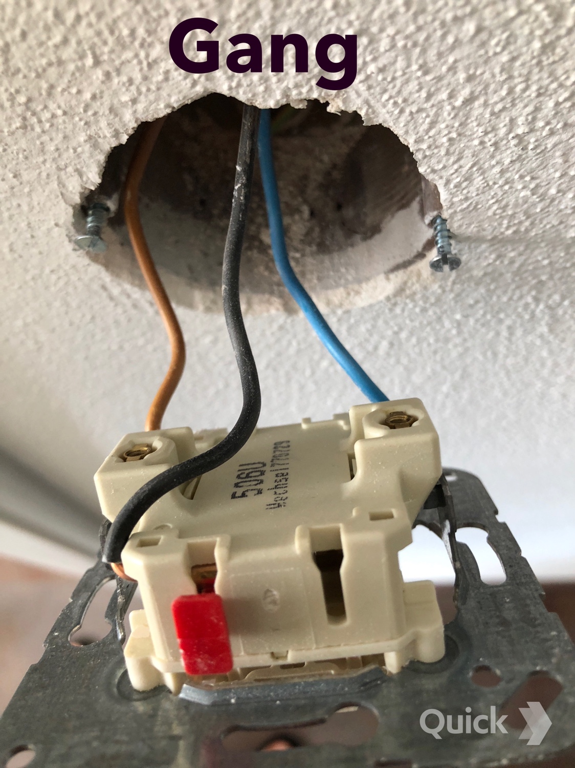

Ok dann werd ich ihn in den Gang einbauen. Hab ja noch einige Räume Smart zu machen. Hab heute mal die Dose im Gang geöffnet. Sieh Bild. Es handelt sich um eine Wechselschaltung wo mehrere Lichtschalter das selbe Licht schalten.
Wie muss ich hier bei der Verkabelung vorgehen?
