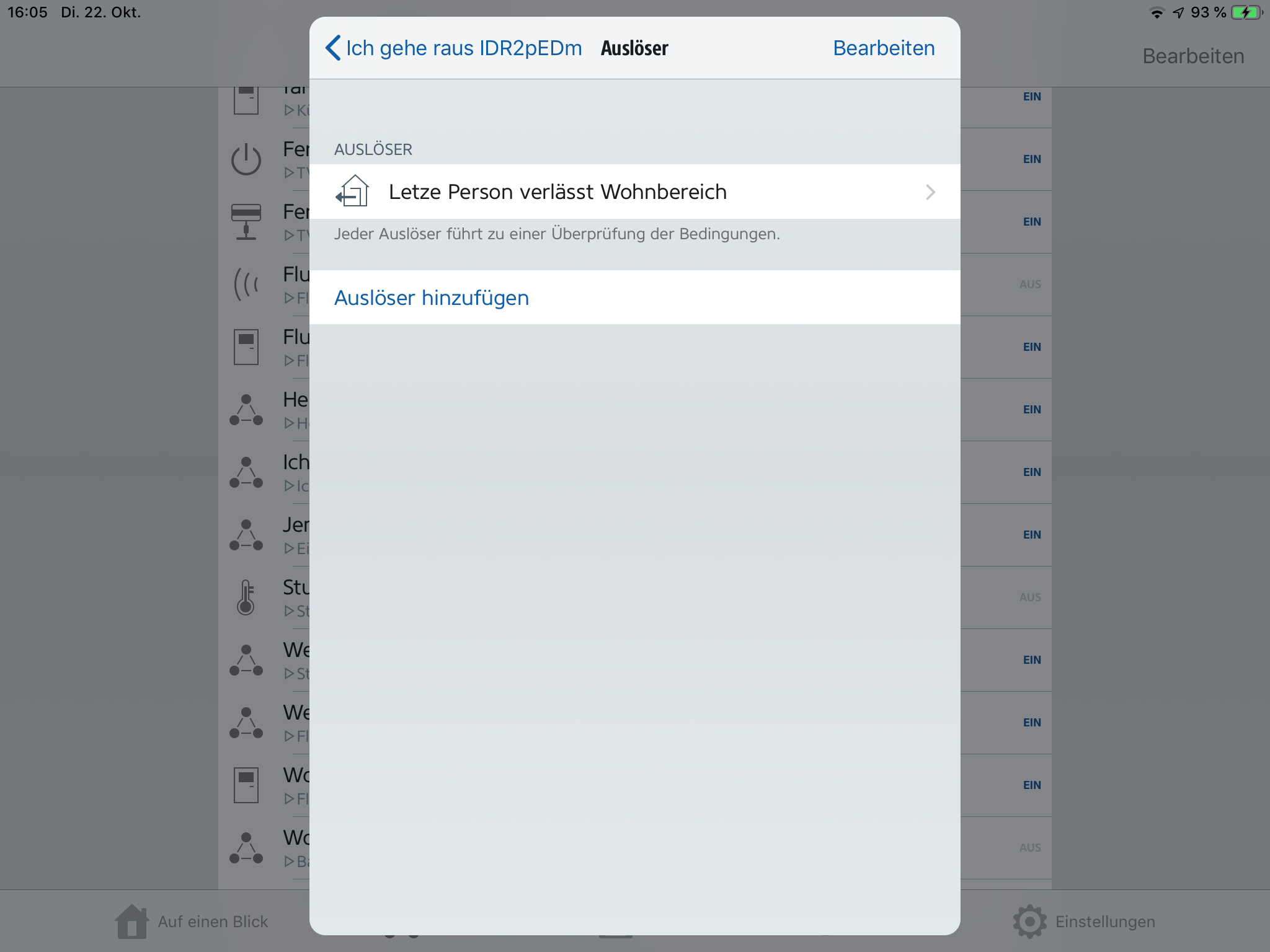

Du legst in der Home App eine Automtion an. Auslöser wie gehabt „schließen des Türkontaktes“
Anstelle dann die Lampe oder Szene zu wählen scrollst Du nach ganz unten. Da steht in Kurzbefehl konvertieren. ......

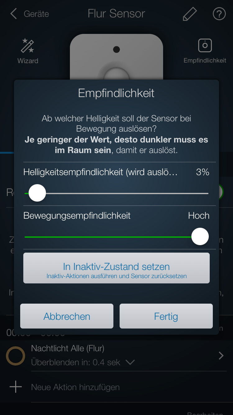

HSV-Steph, Punkt 1. ist zutreffend. Siehe auch meinen Post #45
die letzten 2 Bilder. Auch nachzuvollziehen in dem du am Tag
dich im Bereich des Sensor bewegst. In EVE und HomeKit wird
Bewegung erkannt gemeldet. Eine Licht Automation wird aber
nur bei entsprechender Dunkelheit aktiv.
Du bist vollkommen auf dem Holzweg?. Der gegen 11Uhr gemessene
Helligkeitswert war 45lux. Ist es in deinem Flur hell genug? Wenn ja dann
muß der Wert in deiner Automation unter diesen liegen, das heist je kleiner
umso Dunkler muß im es Flur sein. Erst bei bei bei erreichen von zB. eingestellten 23lux wird bei einer erkannten Bewegung das Licht eingeschaltet. Alles klar?
So sollte es funktionieren, vor ausgesetzt daß ganze ist Dir ~35€ Wert.

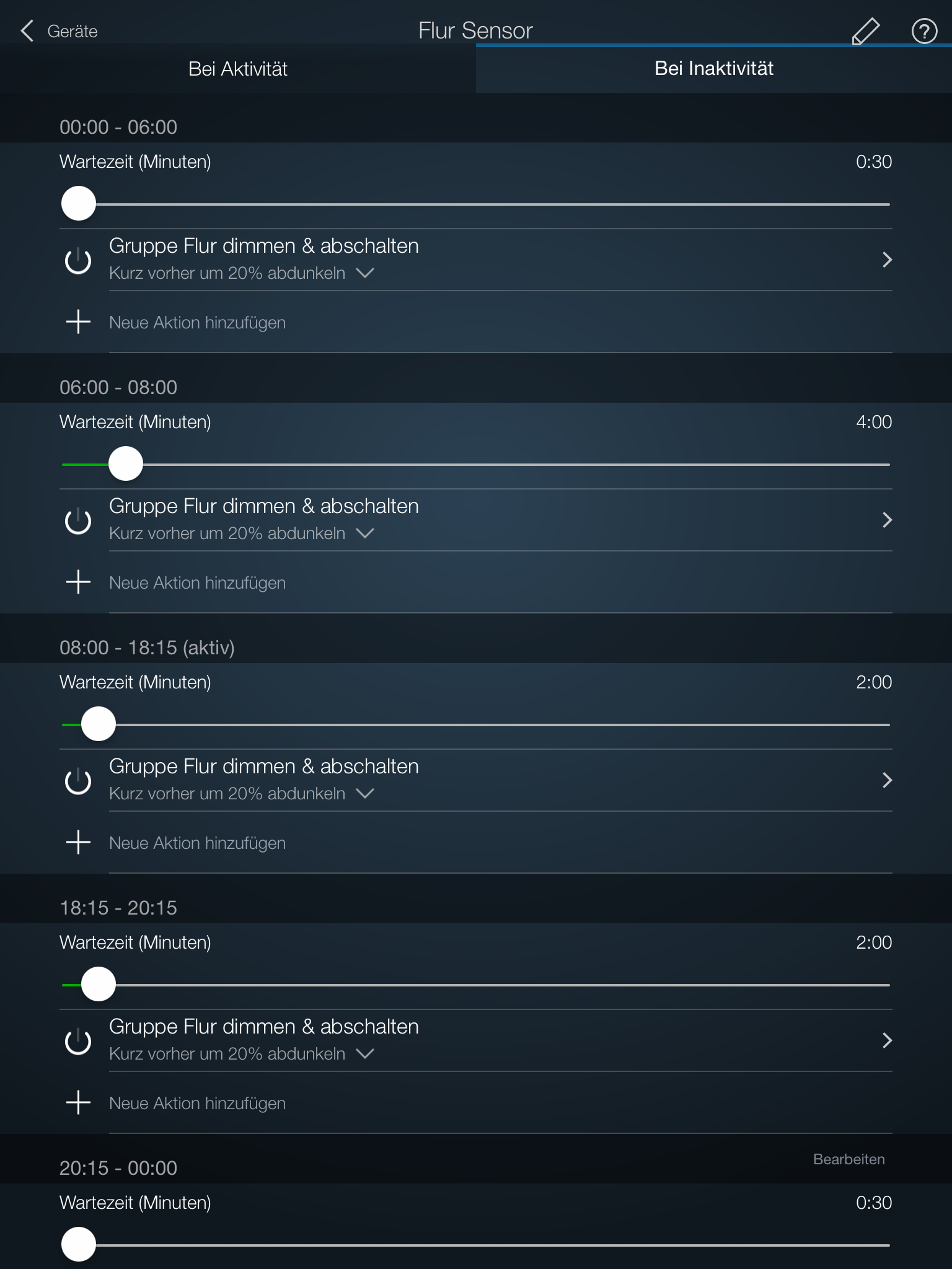

Da der Sensor in diesem Fall immer am Fenster bleiben muß. Ich habe
daß über ein Zeitmanagement mit der iConnect App organisiert. Läuft
so seit längerem.
