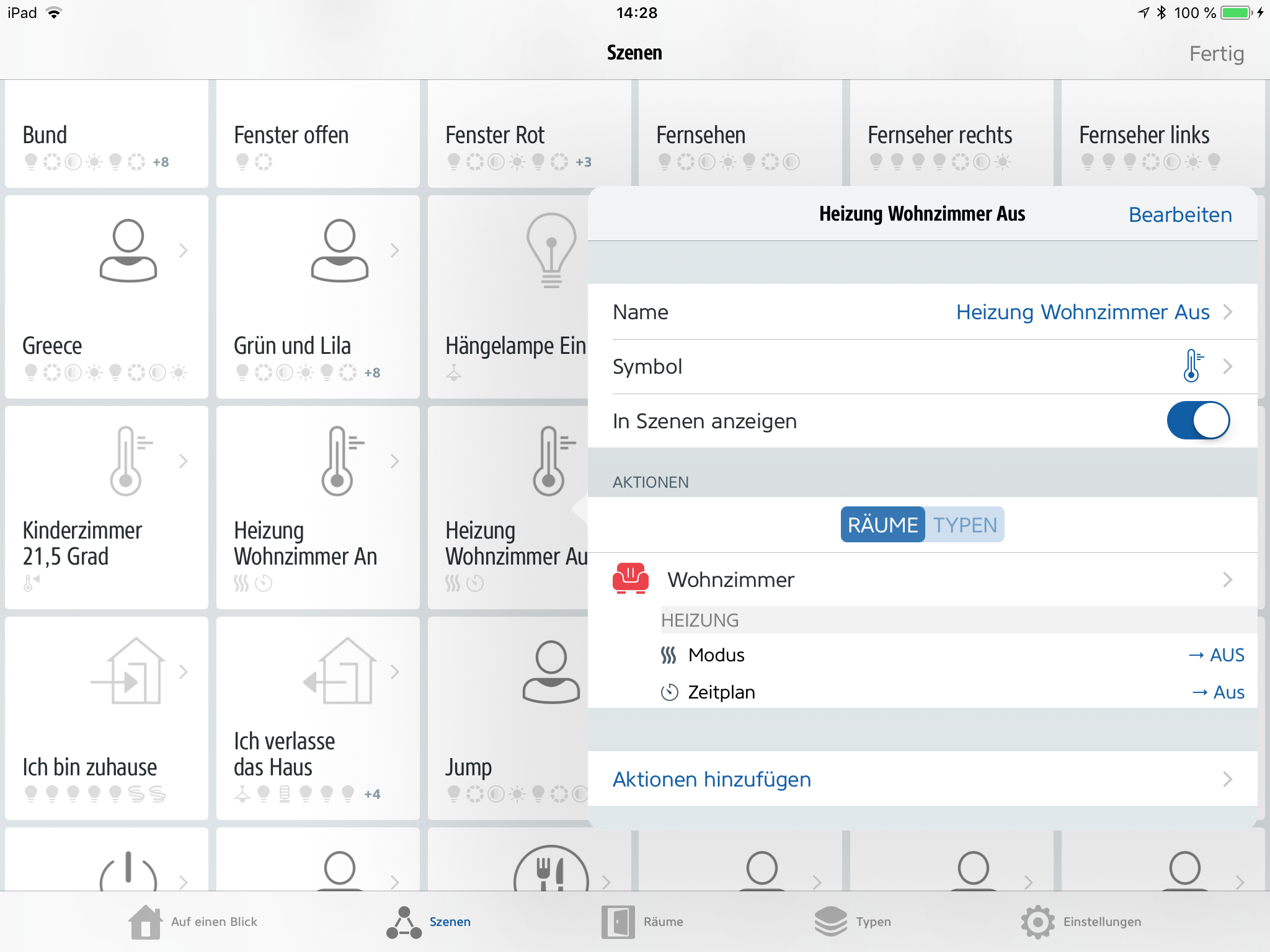

Wenn Du die 30min Regel vermeiden willst mußt Du neue Regel und Szenen erstellen.
Je zwei für jedes Fenster. In den Regeln/Szenen können aber mehrere Thermostate
eingebunden werden.
Neue Regel
1. Auslöser - Kontakt =Beliebig (Fenster)
2. Werte-Bedingung =Auf / Zu
3. Szene - Wohnzimmer (deine Namen)
Modus = Aus / Ein
Zeitplan = Aus / Ein (optional)
Da ein vergessenes offenes Fenster in der Heizperiode (auch sonst) nicht zu empfehlen ist,
die Heizung aber bis zum schließen aus bleibt, habe ich dafür ein Szenario welsches
mich beim verlassen der Wohnung über offene Fenster/Türen aufmerksam macht.
Über ein geöffnetes Badfenster z.B. lasse ich mich immer informieren.
Die Eve Regel/Szenen sind nur Aktiv wenn die Fenster offen Erkennung für das jeweilige Fenster „Ein“ ist. Also Ausschalten!
