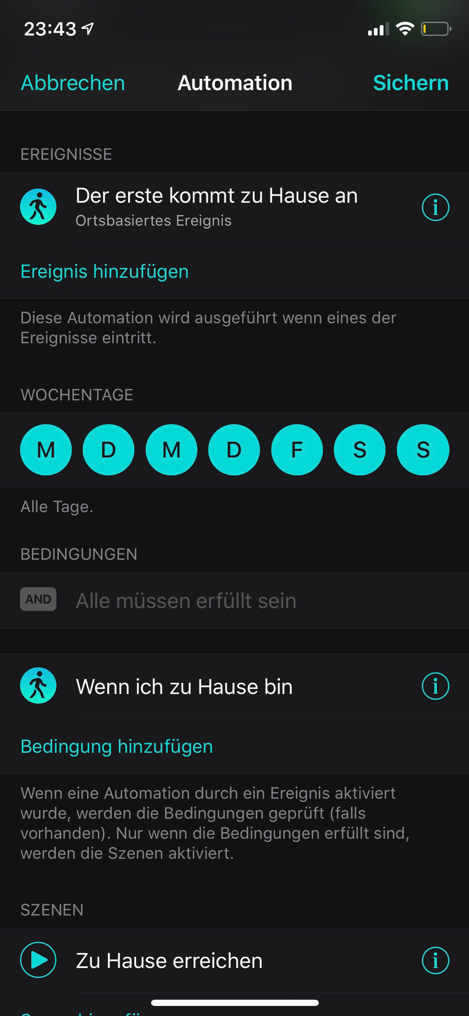

Na gut, dann werde ich doch noch auch meinen (nativen) Absatz preisgeben, nach der Vorgeschichte hatte ich wenig Lust drauf.
Ich benutze regelmäßig eine Eigenschaft als Speicher eines Zustandes, ähnlich deiner counter Idee.
Im aktuellen Beispiel hätte ich z.b die Sättigung einer speziellen Lampe auf einen wert 100 gesetzt wenn ich nach Hause komme und noch niemand da ist (prüfbar anhand existierender Sättigung).
Kommt ein anderer Bewohner wird der Wert auf etwas gemeinsames geändert (zb 200)
Beim verlassen auch wieder zurücksetzen...
Die Sättigung kann in jeder Automation als Bedingung ausgelesen werden, zb nur ausführen wenn 100 (ich alleine)
Was sind die Aktionen, die ihr nur ausführen wollt wenn ihr alleine seid? Hell? Laut? Heiß?
