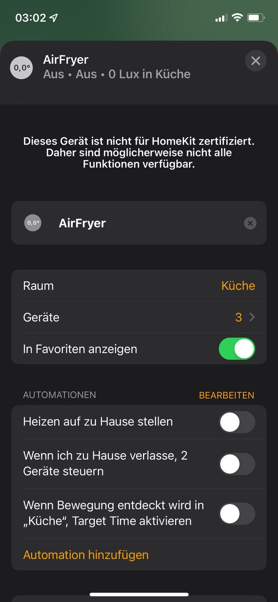

Nein das sieht bei mir genauso aus und ich habe es auch so ausgefüllt.
Nur in HomeKit sieht das bei mir völlig anders aus. Bei mir ist nichts zu finden mit "Temperatur" oder "Aktivierungswert Heizen"
Wie hast Du das hinbekommen?

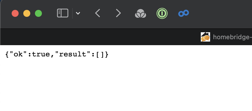

ich habe mich jetzt seit längerer Zeit mal wieder daran versucht an die Chat ID zu gelangen, was mir aber partout nicht gelingt.
Wenn ich im Browser https://api.telegram.org/botxx…xxxxxxxxxxxxxx/getUpdates
eingebe erscheint ei mir einfach nur eine weiße Seite wo folgendes steht - siehe Bild
An dieser Stelle komme ich absolut nicht weiter. Auch die Erklärungen bei Github helfen mir nicht weiter.
Habt Ihr eine Idee wo der Fehler liegt?

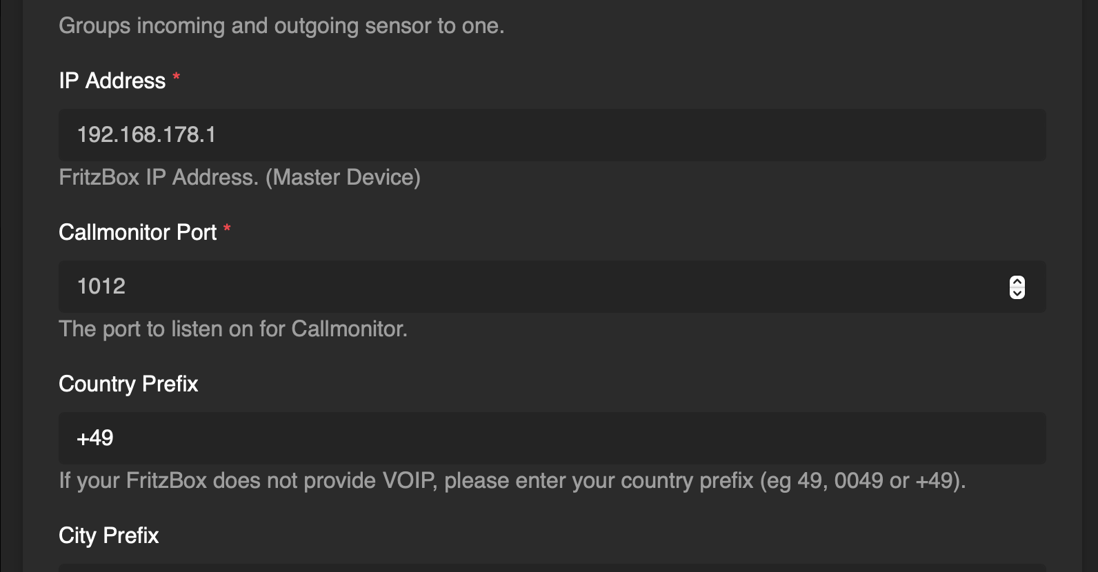

Also hier an meinem Screenshot siehst Du das die IP Adresse in den Einstellungen der Homebridge Fritz Platform eingetragen ist.
Und in dem Homebridge Protokoll steht das hier:
[19/01/2022, 11:19:43] [Andys FritzBox] Initializing FritzPlatform platform...
[19/01/2022, 11:19:45] [Andys FritzBox] Andys FritzBox: Configuring network device
[19/01/2022, 11:19:45] [Andys FritzBox] Callmonitor: There is no or no valid IP address configured this device. This device will be skipped.
In meiner Config.json sieht es weiterhin so aus wie oben gepostet.
Das ist bei mir genauso eingetragen. Der Port 1012 ist auch freigegeben mit dem Protokoll TCP
Trotzdem bleibt die Meldung: Callmonitor: There is no or no valid IP address configured this device. This device will be skipped bestehen. Homebridge habe ich neugestartet.

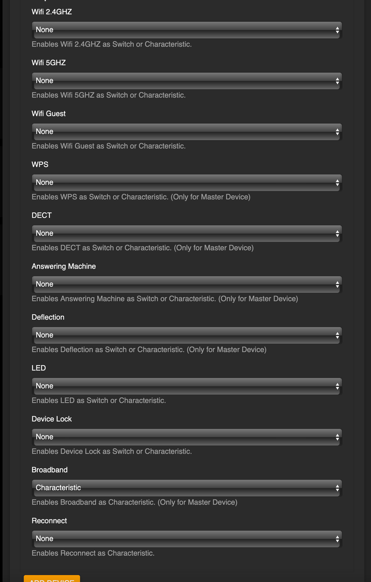

Hallo SeydX,
erstmal danke für dieses umfangreiche Plugin. Ich versuche mich jetzt gerade das dritte Mal daran, dies richtig einzurichten. Da ich in dem Bereich echt der totale Anfänger bin, hoffe ich das Du mir hier weiterhelfen kannst.
Was muss ich in dem Bereich eintragen, welchen ich hier als Screenshot beigefügt habe?
Ich nutze eine FritzBox 6591 mit der Firmware 7.29
Vor allem was bedeutet bei den meisten Einstellungen switch" bzw. "characteristics"
Klar das eine ist schalten, das andere Eigenschaften, aber trotzdem ist mir nicht ganz klar was ich in welchem Fall auswählen soll?
