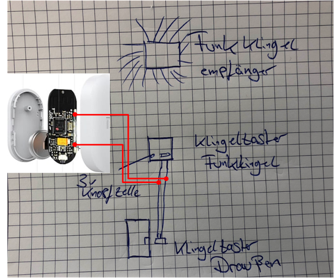

Den Schließer? Du meinst den Xiaomi Kontakt Sensor.
Also der Schließer ist dein Tasterknopf von der Klingel und der soll ja den alten Schließer (Reedrelais) ersetzen bzw. überbrücken.
Du schreibst oben Parallel. Kurze Fragen dazu. Muss ich dann eine Reihenschaltung oder eine Parallelschaltung machen?
Parallel! Du hängst den Schließer deiner Türklingel einfach an die beiden Kontakte deines Reedrelais, das ist an dieser Stelle parallel.
Natürlich ist der Schließer im Ganzen Klingel-Stromkreis gesehen in Reihe geschaltet, sonst würde er ja nichts auslösen.
Und am besten im inneren oder direkt am Klingeltaster?
Das machst du am besten abhängig von deiner Zigbee Abdeckung, ich weiß nicht wie es bei dir zu Hause aussieht aber angenommen innen ist im betonierten Keller dann wäre das eher ungünstig für den ZigbeeFunk. Grundsätzlich freut sich der Chinese und insbesondere seine eingebaute Stromversorgung schon aber eher darüber wenn die klimatischen Bedingungen innerhalb gewisser Grenzwerte liegen daher ist innen für Batteriebetrieb immer besser. Musst du einfach abwägen
Das war noch nie richtig verbaut und angeschlossen worden. So sagte mir der Vermieter.
Das was alles so. Ich habe bisher nichts angeschlossen. Ich danke das da nur die 2V von der Knopfzelle durchlaufen. Ich will in jedem Fall die Normale Klingel laufen lassen. Der Xiaomi soll in erster Linie eine Push schicken, wenn jemand klingend. Später eventuell noch mit einer Kamera.
Ich gehe das risiko mit dem Xiaomi mal ein. Wenn er abraucht bestelle ich eben einen neuen.
Wobei über ein Standart Relais gehts doch auch. Ist ja kein großes Hexenwerk.
Ja klar das stimmt... .aber das "standartrelais" musst du auch irgendwoher versorgen und das wird bei dir wieder bisschen aufwendiger
Ich denke du wirst keins brauchen und kannst anstelle des Reed Relais einfach den Schließer deiner Taste hängen, die 2V extra werden dem kleinen Chinesen nix tun solange du nicht seine Masse auch noch irgendwo fixierst
