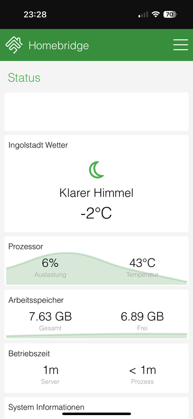

Hi hätte eine Frage ich habe mein PI ein Upgrade gemacht seid dem neuen Update sehe ich von meiner homebridge den Status nicht mehr. An was könnte es liegen danke euch
Leider geht es manuell auch nicht drauf zu spielen. Er spielt es rauf macht ein Reboot, aber es ist immer noch die alte Version drauf 😩
