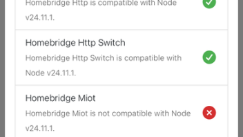

Frage zu Node 24.11.1
  • Spart euch doch einfach diese unnötige Node-Updates, nur weil eine neue Version seit 2 Minuten draußen ist.

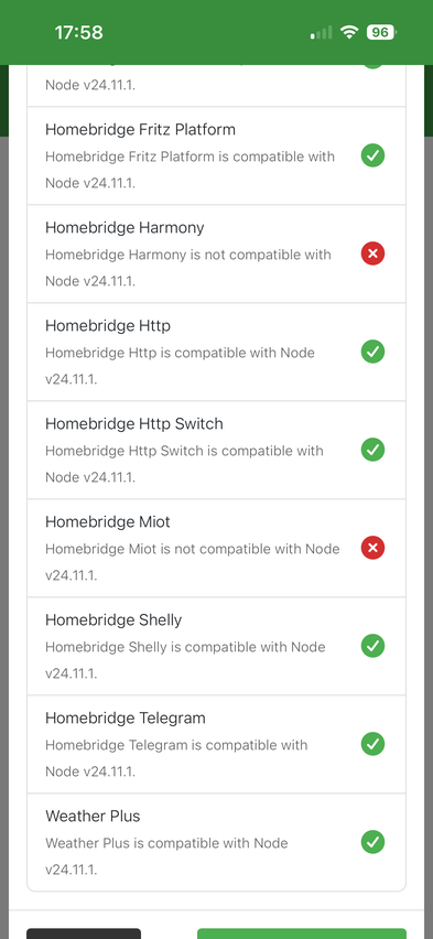

    Nicht mal v22 ist wirklich nötig, daher besteht erst recht kein Grund jetzt schon auf v24 zu gehen. v24 wird offiziell von Homebridge seit dem 29. Oktober 2025 mit Version v1.11.1 unterstützt. Also noch keine drei Wochen her.
    Homebridge-Core wird zwar schnell aktualisiert, aber die allermeisten Plugins stammen von einzelnen Community-Entwicklern, die ihre Projekte in der Freizeit pflegen. Es ist völlig unrealistisch zu erwarten, dass hunderte Plugins unmittelbar nach einem Node-Release kompatibel sind.
    oder nehmt Geld in die Hand und bezahlt die ehrenamtlichen Plugin-Entwickler damit, dass sie in ihrer Freizeit ihre Plugins für Node 24 ready machen, wenn die Warnhinweise stören.

  • Bei mir ist node 24.11.0 installiert.
    Ich habe mir neulich die homebridge zerschossen und hab nun das aktuellste image installiert.
    Es gibt Hinweise auf Inkompatibilität, es läuft aber alles soweit.
