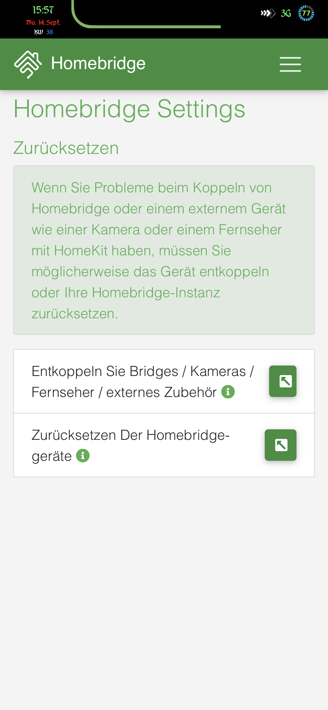

    Hallo sschuste
    Als erstes habe ich meine Homebrigde über "putty" gestoppt
    "sudo systemctl stop homebridge"
    Dann habe ich das Tool "hb-service" installiert, hier habe ich den Befehl
    sudo hb-service install --user homebridge
    genutzt, diesem habe ich von hier erhalten
    https://github.com/oznu/homebr…omebridge-Service-Command
    nach der erfolgreichen Installtion habe ich meinen PI neu gestartet.
    Dann habe ich mich auf der Homebrigde unter dem Plugin "Config UI X" neu eingeloggt, hier ist mir sofort aufgefallen, dass alle meine eigenen Config-Daten meiner Geräte nicht mehr da waren. Die Plugins waren allerdings alle vorhanden. Dann ist mir aufgefallen das der "Speicherpfad" und "Konfigurationspfad" sich verändert hatte.
    Speicherpfad /var/lib/homebridge
    Konfigurationspfad /var/lib/homebridge/config.json
    Nach Standard sollten die Pfade den Ordner "lib" nicht enthalten
    Damit war mir klar warum meine Daten nicht geladen werden konnten.
    Habe zum Übergang ein altes Backup über "Backup/Wiederherstellen" ausgewählt und wiederhergestellt. Damit zumindest meine Geräte ereichbar sind, was soweit alles jetzt geht.
    Jetzt sind die Menüeinstellungen unter "Homebridge Einstellungen" endlich so wie bei dir :)
    Für die zukünftigen Arbeiten und Probelmbehandlungen ist es sinnvoller die Pfade auf deinen Standardpfad zu ändern, wenn dies möglich ist.
    Über deine Hilfe wäre ich hier sehr froh.
    Danke

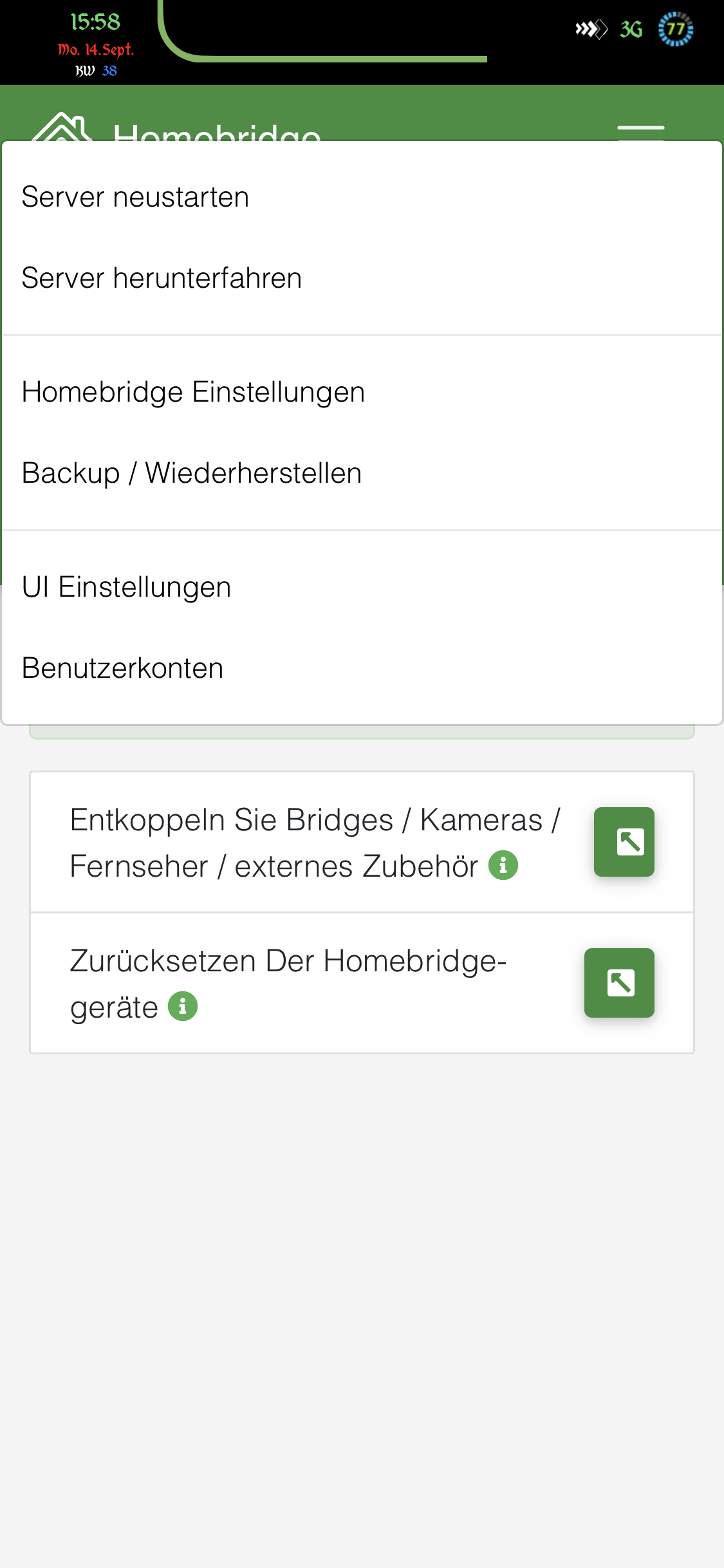

    Hallo Community
    Habe nun für mein Plugin "Config UI X" das Zusatz Tool "hb-service" installiert. Soweit hat alles gut geklappt dadurch habe ich unter "Config UI X" viel mehr Einstellungen zur Verfügung. Allerdings habe ich das Problem dass er meine Configs und Home app Einstellungen nicht übernommen hat.
    Dabei ist mir aufgefallen das sich der Speicher Pfad von "Config UI X" geändert hat ( siehe Bild)
    Wie bekomme ich den pfad wieder zum Standard zurück? Oder ist dies nicht möglich.
    Danke
    Schön, dass du mitteilst, was genau du löschen willst: eine Datei. Da sind aber mindestens zwei.
    Wenn du die richtige Datei erwischst: ja. Wenn nicht: möglicherweise nein. Du solltest homebridge-config-ui-x verwenden, wenn du den Cache löschen willst: oben rechts auf die drei Punkte klicken, dann auf "Homebridge Einstellungen".
    Hi danke für deine Antwort, leider gibt es bei mir die Option nicht Cache löschen siehe Bild.
