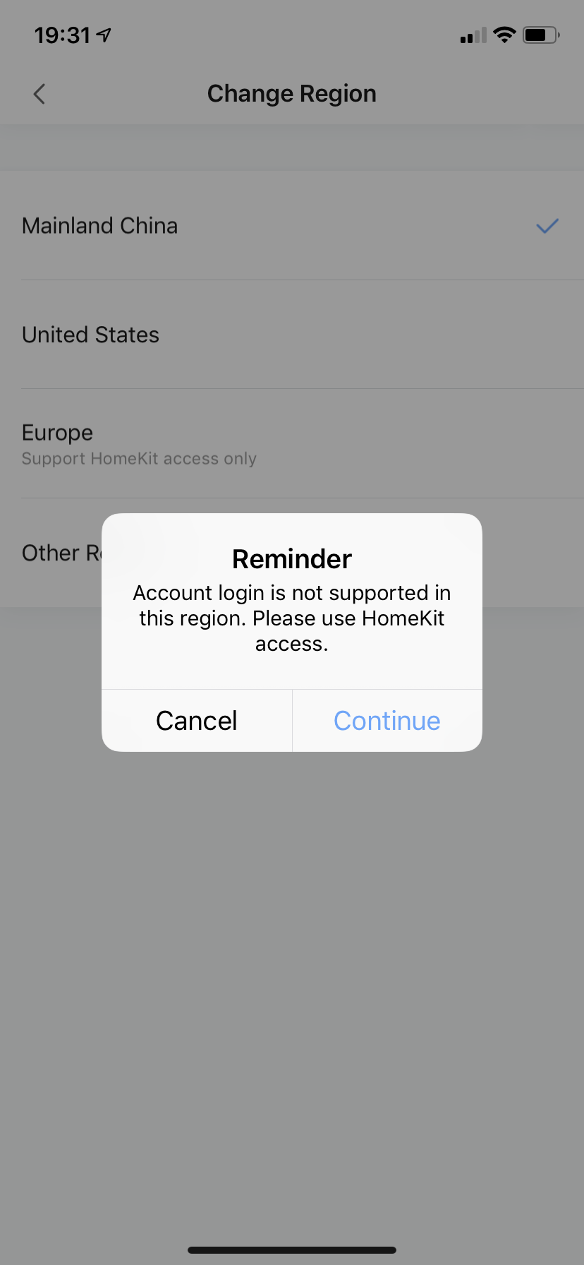

    Enthält deine SSID Sonder- oder Leerzeichen?
    Wenn ja, testweise mal ein Gastnetzwerk (oder einen Hotspot mit einem Smartphone) nur mit Buchstaben aufspannen und schauen, ob der Hub sich damit verbinden lässt.
    Da wäre es gut, zu wissen, ob und was du schon versucht hast.
    Hub mal aus- und wieder einstecken. Oft reicht es aber auch schon, den kleinen Knopf am Sensor einmal kurz zu drücken. Wenn der Hub dann „normal link confirmed“ meldet, ist der betreffende Sensor erreichbar und wird nicht mehr als offline angezeigt.
    Das ändert aber doch nichts daran, dass es nicht normal ist, den Hub nicht einbinden zu können, wenn man eingeloggt ist.
    Oder dass es nicht normal ist, wenn der Hub ständig offline ist und blau blinkt - also komplett unbenutzbar ist.
