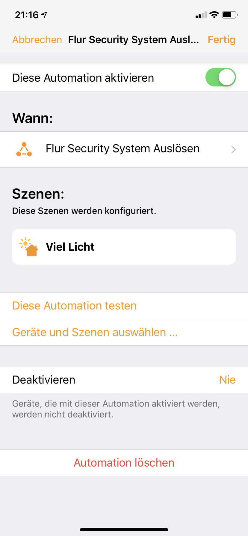

    Wenn Alarm ausgelöst wird, aktiviere Szene XY (die z.B. alle Lichter auf 100% in kaltweiß einschaltet).

    In der Home App löst der Alarm eines Hubs (ist egal, Sirene läuft ja wegen der Aqara App auf allen dreien) die Szene „viel Licht“ aus, mit der alle Leuchten und Strips kaltweiß mit 100% eingeschaltet werden.

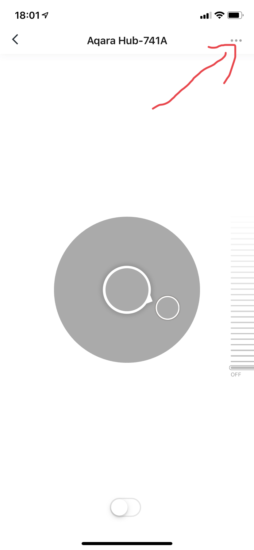

    Doch, das geht. Melde dich in der Aqara App ab und dann klickst du unter Accessories auf den Hub. Dann oben rechts auf die drei Punkte und dann ganz unten auf die FW Version.
    Dann wird Dir das Update direkt angeboten und du kannst aktualisieren.

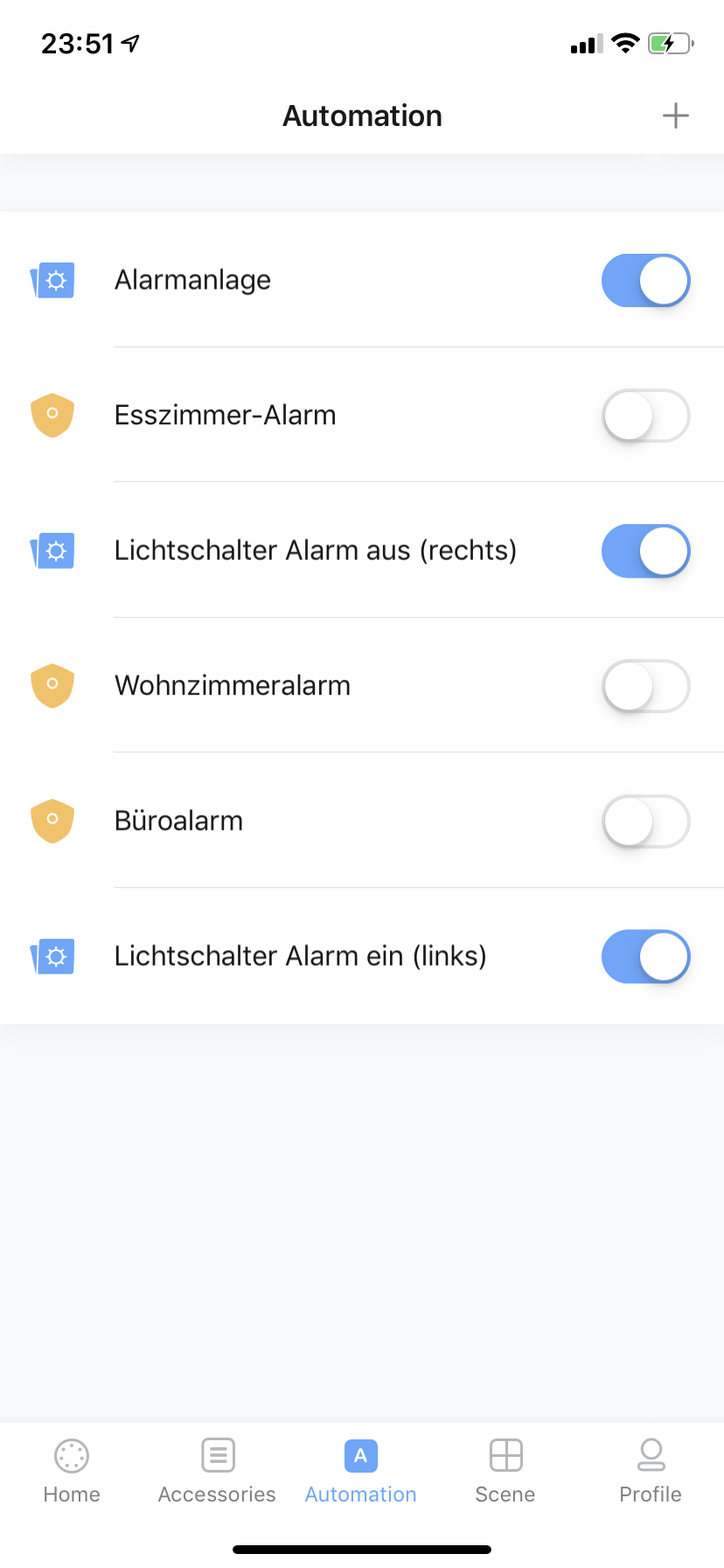

    So sieht mein Setup in Aqara aus - Übersicht der drei Alarme und der Arm/Disarm-Automationen der beiden Schslter - Konfig des Mini Switches - Beispiel Esszimmer-Alarm. Keine Ahnung, warum einer der Hubs als offline angezeigt wird - alles funktioniert und in der Home App und auf der Startseite der Aqara App sind alle drei online und ansprechbar.
