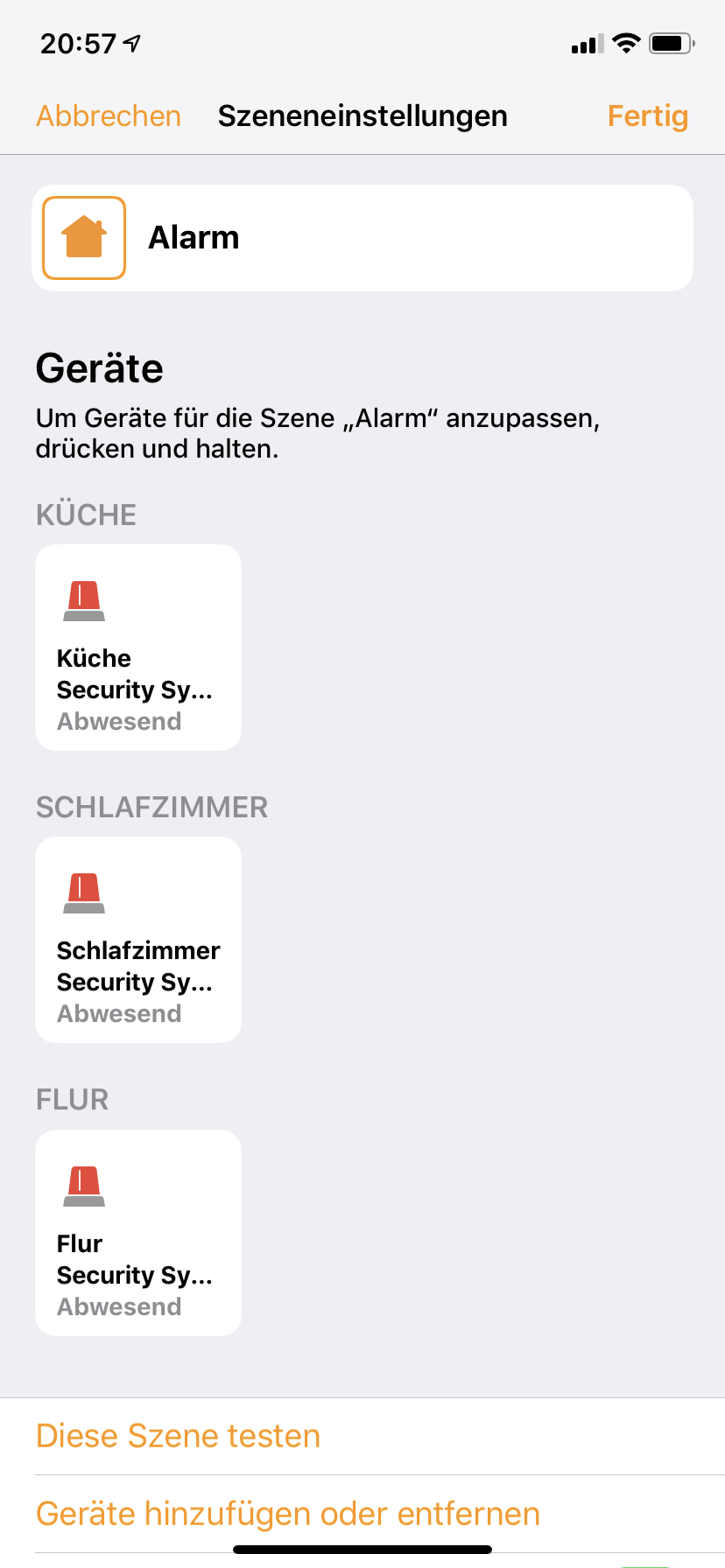

    Ja, das klappt problemlos. Wenn ich die Szene, die den Alarm ausschaltet, manuell aktiviere, ist der Alarm auch aus.
    Ich glaube, dass die zeitgesteuerte Automation bei dir das Problem ist, ich weiß nur nicht, warum.
    Deine andere Automation per Geofencing klappt ja.
    Tele
    Ich habe in Home auch eine Szene, die den Alarm für alle drei Hubs deaktiviert. Ich habe zwar keine Automation, die die Szene aktiviert, manuell klappt das aber problemlos. Bzw. ich habe eine Automation, die die Szene per Geofencing aktiviert und das klappt. Die Automation ist momentan aber inaktiv.
    denno
    Ich habe je eine Szene, die den Alarm bei allen drei Hubs aktiviert und eine, die ihn für alle drei deaktiviert.
    Hm, da habe ich spontan leider auch keine Idee. Sehr schräg ist ja, dass der Hub die Abschaltung per Audio bestätigt und Home auch zeigt, dass der Alarm deaktiviert wurde - und dann geht er trotzdem los.
    Bestätigen musst du die zeitgesteuerte Abschaltung nicht?
    Hast du die Steuerzentrale schon neu gestartet?
