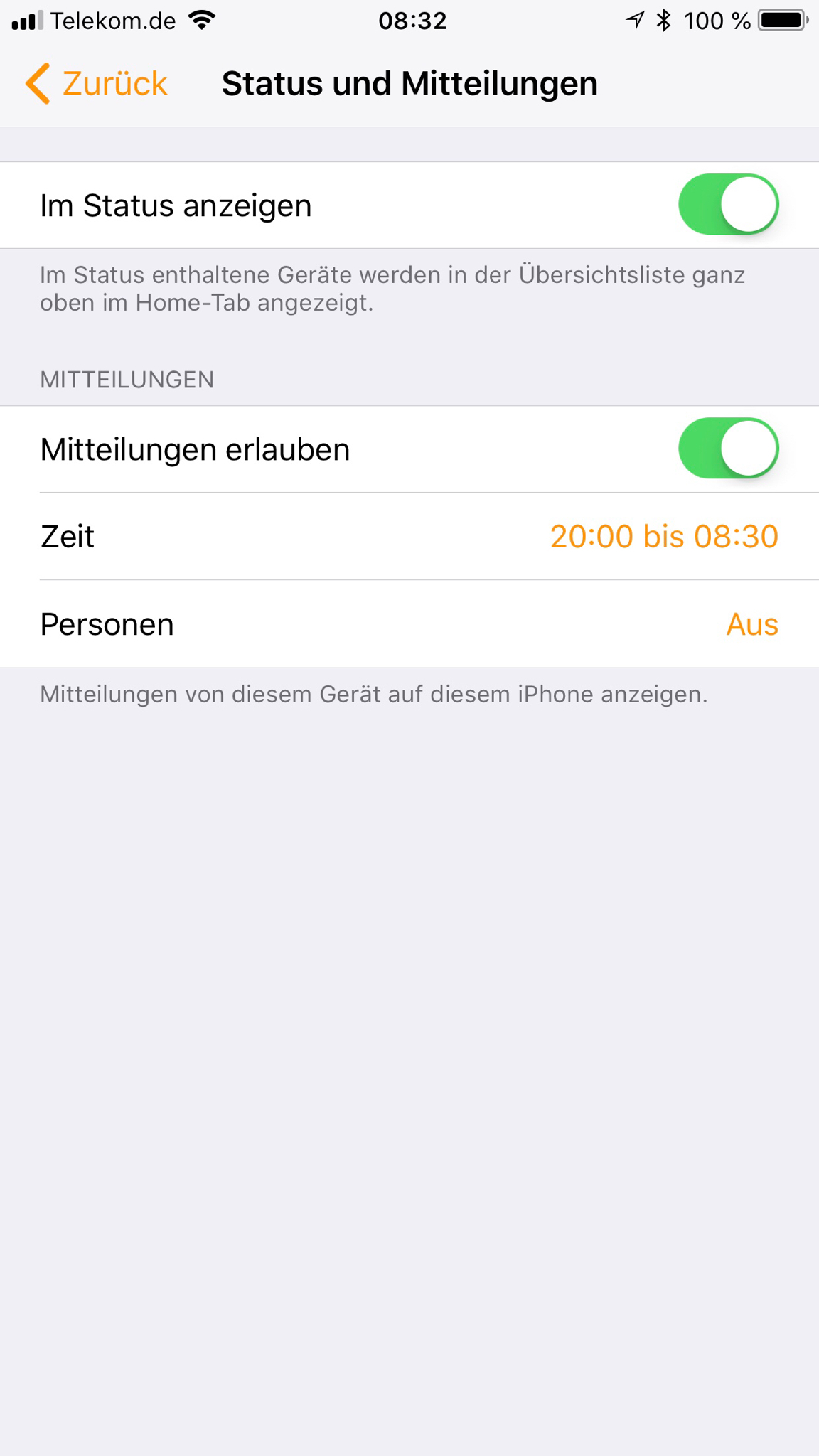

Also ich habe einen Sensor an der Tür vom Kinderzimmer, damit ich sehen kann ob und wann nachts die Mäuse noch mal zum Klo gehen Und da bekomme ich von 20-8:30 ne push Mitteilung wenn sich was tut.
Hab den Koogeek nun ein paar Tage an der Kinderzimmer Tür Kann mich bis jetzt über die Funktion nicht beklagen. Das Kinderzimmer ist im 1. OG und der Apple TV steht im Wohnzimmer EG.
<p>Falls du dann noch einen Koogeek Door loswerden willst, sag Bescheid. Ich habe nun einen an der Kinderzimmer Tür, so bekomme ich ne Nachricht wenn die Rakker noch mal raus kommen. Hihi.</p>
