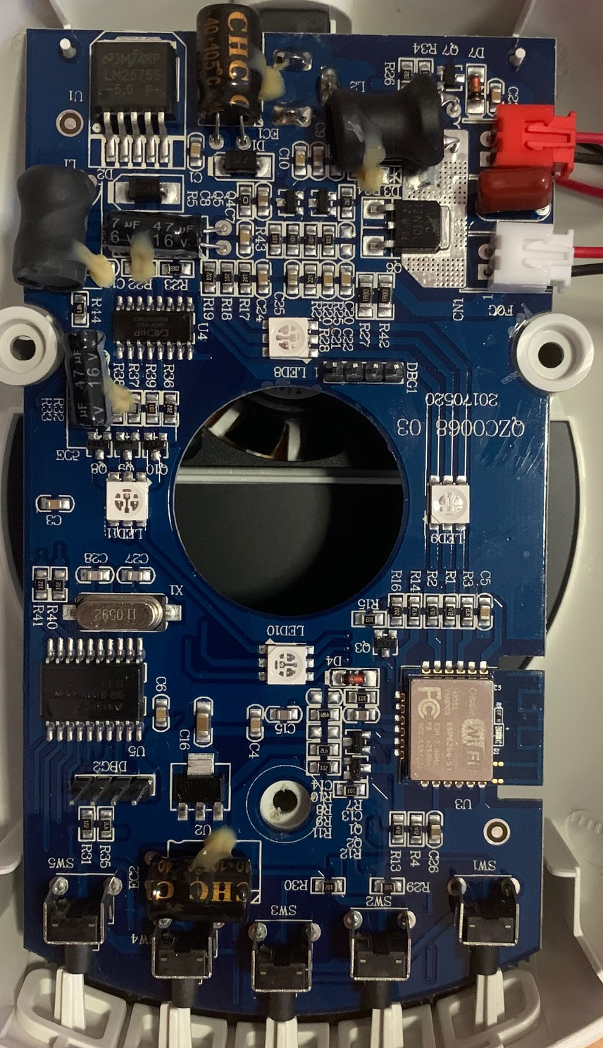

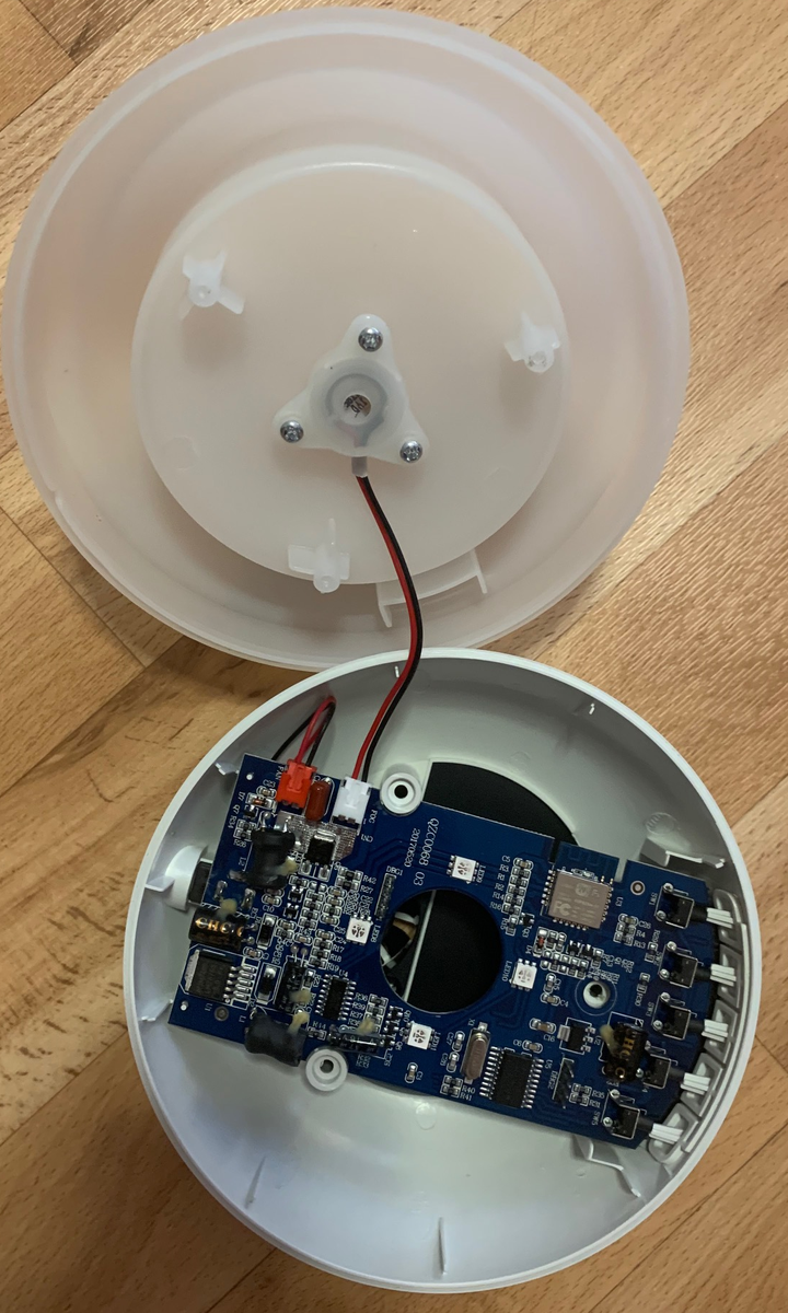

    Hat hier jemand schon einen Oittm Diffuser mit Tasmota geflashed (OTA)? Meiner sieht so so aus wie im Startpost. Auf dem Gerät steht auch nicht mehr drauf. Der Diffuser läuft bei mir mit dem `TuyaPlatform`-Plugin bestens. Ich will den aber von der Chinacloud befreien.
    Unter templates.blakadder.com finde ich Templates und Pinouts von ein paar Diffusern, der Oittm wird hier aber nicht gelistet. Bei den kompatiblen Geräten von tuya-convert wird nur unter HTTP (geht das überhaupt noch oder muss es https fürs flashen sein?) ein Oittm unter Miscellaneous geführt und das ist ein "Smart Mosquito Killer".
    Ich will hier nichts willkürlich probieren. Selbst wenn der Oittm nicht gebricked wird komme ich spätestens in der Tasmota Oberfläche bei der "Template" Eingabe wo die Zuordnung der GPIOs stattfindet nicht weiter.
    Edit: Hab das Teil geöffnet. PCB wird nicht bei templates.blakadder.com gelistet, ist aber ein ESP8266-S1 (Überraschung). Rückseite hat keine debug-Pins, vorn sind aber 2 Stück (DBG1 und DBG2). Pinout von DB1 und DBG2 ist aber ebenfalls unbekannt, durchklingeln mit einem Multimeter brachte auch keine eindeutige Erkenntnis.

    Ich hab mal mit einem Multimeter durchgeklingelt. Nach dem Pinout führt GPIO4 zum IR-Empfänger. Also löte ich rot an einen 5V Pin (wo ist dieser eigentlich? An ursprünglichen PIN dürften ja 12V laufen und frei liegt so wie ich das erkenne nur 3.3V, kannst du da kurz was anmalen?), GND and GND und grün über 470 ohm an den IR.
    Ist es eigentlich egal welches Ende vom Strip ich abschneide und anlöte? Wenn ja, würde ich eher das rechte nehmen Ende auf dem Bild nehmen wollen. Die zusätzlichen roten/weißen Kabel links dürften ja nur für den Fall sein, falls man ohne Ende Strips aneinander steckt. Finde es etwas verwirrend das auf der einen Seite anscheinend 2x 5V und 2x GNG sich befinden.

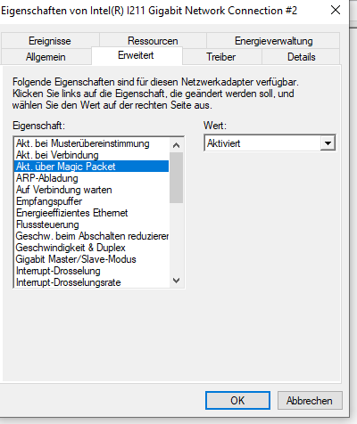

    LocalAccountTokenFilterPolicy fehlte bei mir, also hab ich den neu erstellt und schon ging es. So, aber WOL will noch nicht und ich finde den Fehler nicht. Im Bios habe ich unter APM "PCI Device Power ON" aktiviert. Wenn ich im Geräte-Manager auf meine Netzwerkkarte gehe und dort auf "erweitert" fehlen die WOL-Einträge wie sie im Netz dokumentiert sind. Der einzige Eintrag der in die RIchtung geht ist "Akt. über Magic Packet" (siehe Screenshot), was auch aktiviert ist.
    Könnte mir jemand sagen wie er unter Windows 10 das WOL genau aktiviert hat? Diese Anleitung half nicht weiter. Schnellstart ist entsprechend auch deaktiviert.
