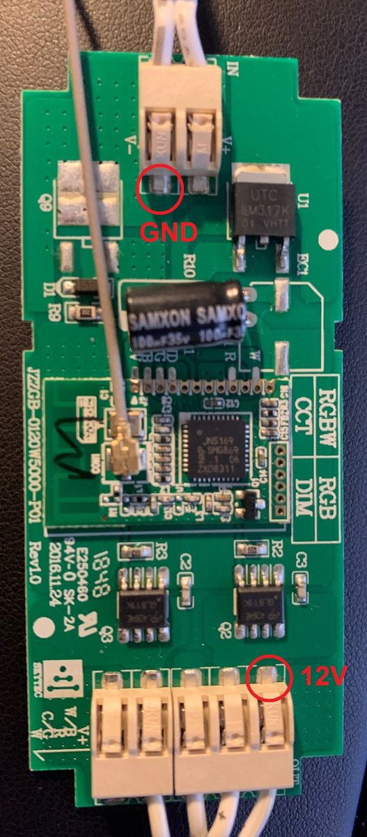

Ich muss mal so doof nachfragen: Ich hab ebenfalls einen Paulmann Controller, allerdings für BRG+, Input/Output 12V. Ich bräuchte für die Küche einen hellen LED-Strip und würde da gern einen 12V Strip anlöten. Ich hab mal alles mit einem Multimeter durchgecheckt und würde VCC des Strips direkt an den 12V Output des Controller löten und GND des Strips an GND Input des Controllers löten.
Edit: Ne, wird nicht gehen, dann hat der Strip ja 12V Dauerbefeuerung und geht ja nie aus. Ideen die nicht gleich einen Transistor erfordern?

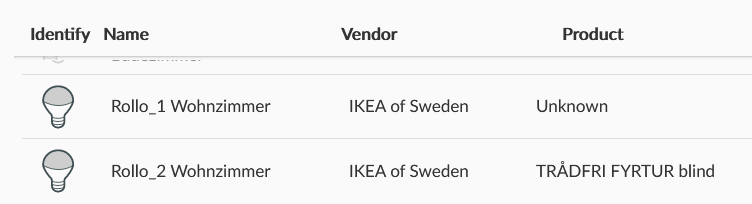

Das hat es bei mir leider nicht gebracht, auch nach dem Neustart der Homebridge. Wenn die Rollos offen sind ist alles bestens, nur wenn sie geschlossen sind tritt das Problem auf. Kannst du den Workaround/issue von Github hier kurz verlinken? Finde den im deconz-rest-plugin Repository nicht.
Auch interessant, dass deconz ein Rollo als genaues Modell erkannt hat und das andere nicht.
Sinowine Besten Dank, geht einwandfrei! Dachte, dass die Anleitung ab hier nicht mehr gilt, da die Nutzung über den Conbee jetzt läuft und dem das egal ist.
Dass das Rollo auf "Schließen..." dauerhaft ist und oben rehcts im Icon ein Ladekreis angezeigt wird ist noch ein bekannter Bug, nehme ich an? Oder kann man das auch fixen?
Ja und Ja. Über node-red laufen schon seit Ewigkeiten alle meine Automationen. Über Node-red-contrib-Homebridge-Automation habe ich alles aus der Homebridge in node-red.
Ok, es geht und das Icon ist korrekt. Hab es direkt über Phoscon in Homebridge ohne NodeRED. Wenn ich nun das Rollo über Homekit schließe, fährt dieses einmal voll aus, bei mir reicht aber die Hälfte am Fenster. Klar, ich kann es wie die Helligkeit einer Lampe prozentual einstellen, indem ich lange das Icon gedrückt halte und den Schieber nutze. Geht das aber auch leichter? Zum Beispiel indem ich ein Maximum irgendwo hinterlege?
Habe meine beiden Fyrtur auch über deCONZ eingebunden und beide laufen seit Monaten stabil und als „Rollo“ in der Home-App. In Phoscon werden sie allerdings als Licht angezeigt.

Ich hab endlich zwei Fyrturs und möchte die über Deconz einbinden. Im Netz fand ich ein Tutorial, da wurde angesagt die Teile als "Licht" einzubinden. Ich möchte nun am Ende in Homekit aber keine Glühlampe als Icon haben sondern ein Rollo, wie kann man hier vorgehen?
