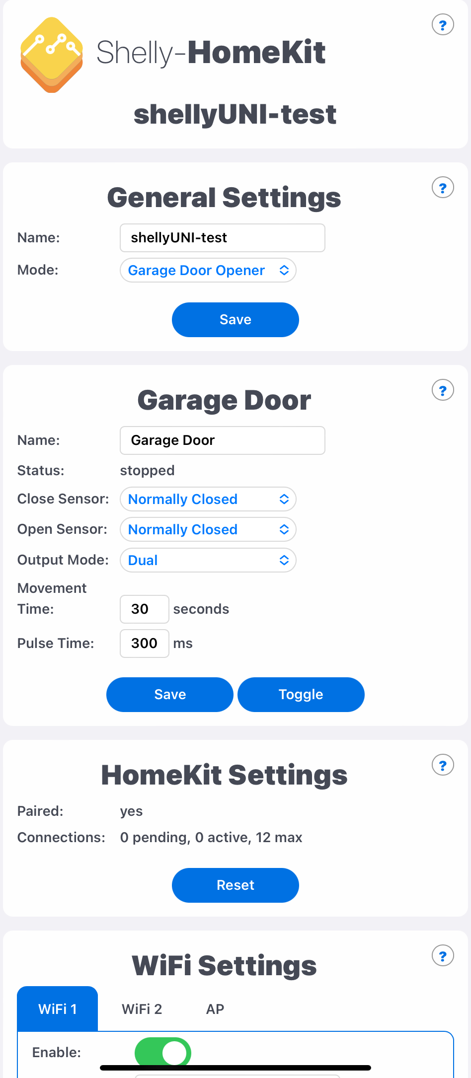

So , der Shelly Uni ist gekommen , hab alles angeschlossen und geflasht .
Funktioniert auch nur , In HomeKit wird das Garagentor immer als geschlossen angezeigt auch wenn es offen ist.
Der Magnetschalter ist angebracht wenn das Garagentor zu ist , die Kontakte hab ich auf In 1 und GND .
Wo hab ich da den Fehler reingebracht , oder brach ich 2 Magnetschalter ?

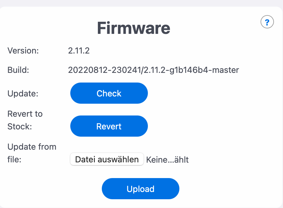

In dem verlinkten Beitrag von dvbcheck wird beschrieben wie es geht.
Danke hab zurückgeflasht , schade das die Temperatur nicht in HomeKit angezeigt wird .

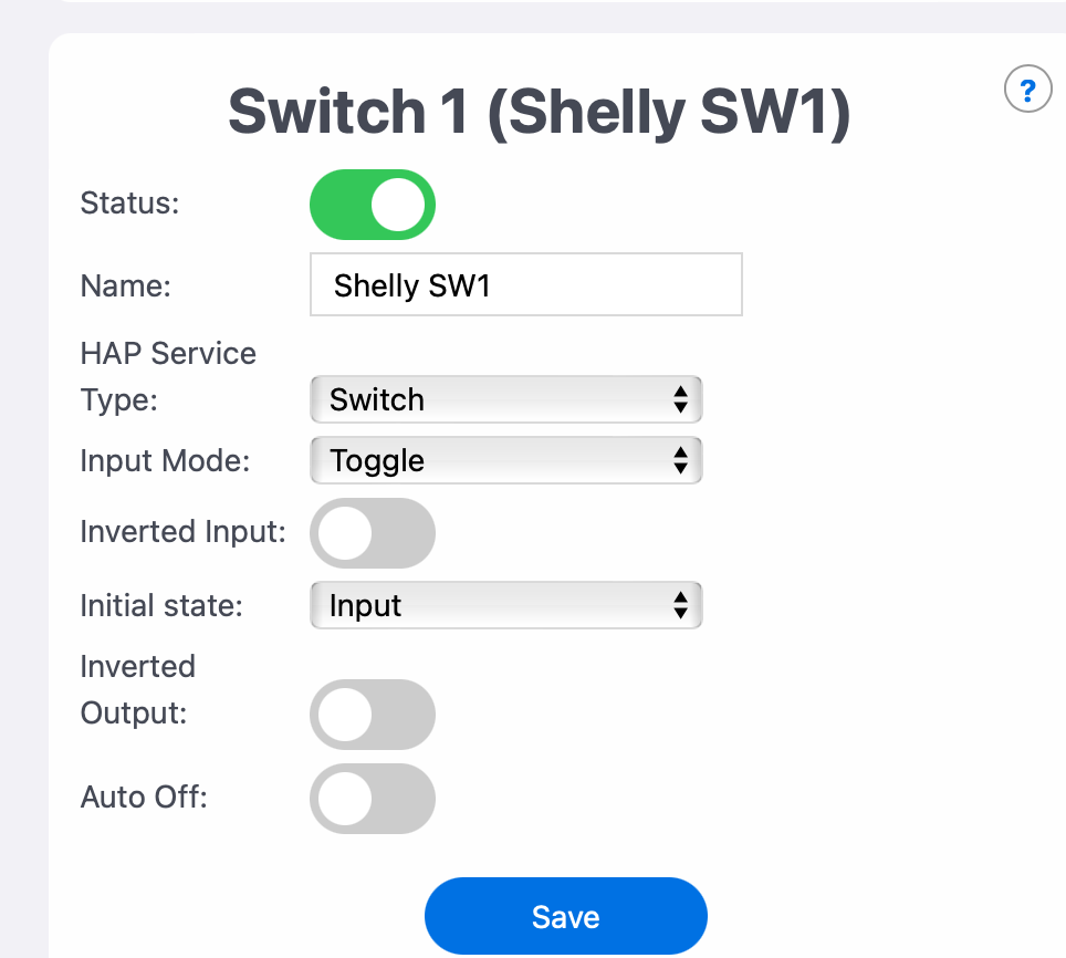

Oh vielen Dank für die Einstellung .
Da kann ich meinen Uni jetzt als Garagentoröffner umswitchen , wenn jemand ne Anleitung zu Anschluss hat gerne per Nachricht , sind ja 12V ![]()

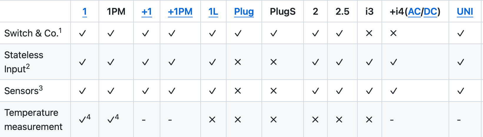

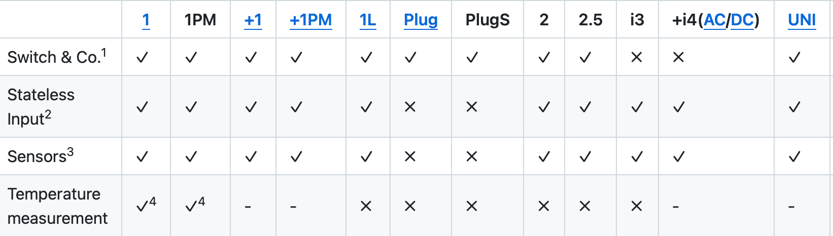

Sofern Du den Uni mit der HK-Firmware versiehst, mutiert er zum HK-Gerät. Das funktioniert - allerdings wird die Firmware nicht mehr weiterentwickelt.
Will man Shelly+ mit ESP32 nativ einbinden, kann man zum HAA greifen. Diese Alternative wird liebevoll gepflegt, erfordert aber einmalige "Bastelei" mit Kommandozeile und Scripten.
Fazit: Ohne Gefummel geht es leider nicht mehr.

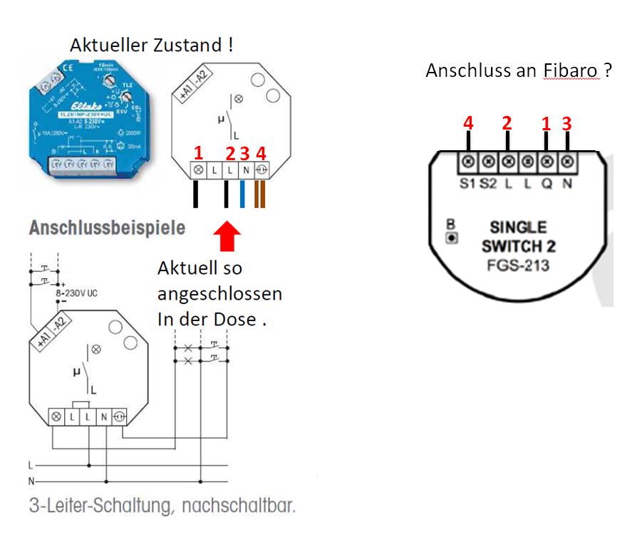

Gestern ist der Fibaro angekommen . Verkabelt wie mein Eltako , aber keine Funktion über die Tasterbetätigung. Über die App funktioniert alles Licht geht ein und aus , nur bei den Tastern geht nichts umgeschaltet auf Monostable hab ich auch
Wer hat nen rat für mich , ich hänge mal meine verkabelung an .
Dankeschön
