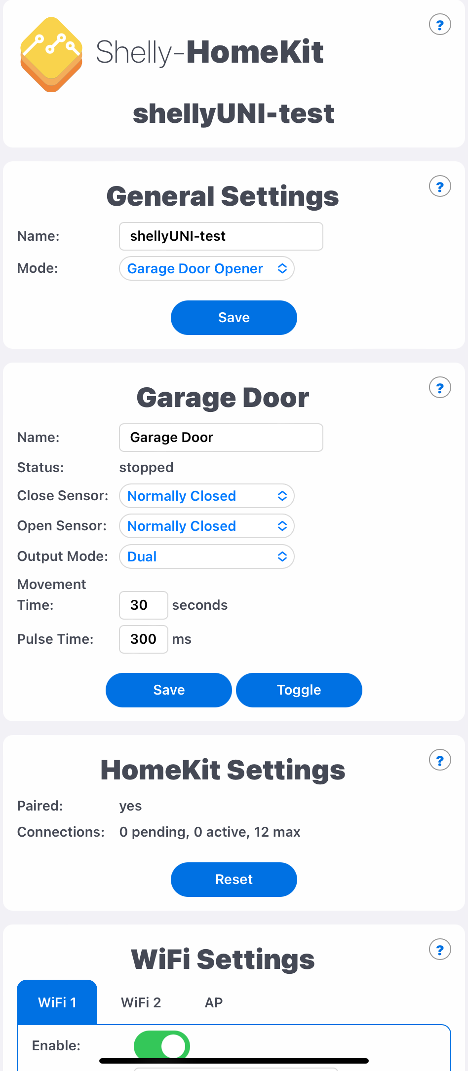

    So , der Shelly Uni ist gekommen , hab alles angeschlossen und geflasht .
    Funktioniert auch nur , In HomeKit wird das Garagentor immer als geschlossen angezeigt auch wenn es offen ist.
    Der Magnetschalter ist angebracht wenn das Garagentor zu ist , die Kontakte hab ich auf In 1 und GND .
    Wo hab ich da den Fehler reingebracht , oder brach ich 2 Magnetschalter ?
    Vielen Dank
  • Wo hab ich da den Fehler reingebracht , oder brach ich 2 Magnetschalter ?
    Ich kann nur vermuten (da ich wie gesagt, diese Anwendung selbst noch nie aufgebaut habe), daß Du für beide Zustände (offen & geschlossen) je einen "Sensor" brauchst. So zeigt es auch die bereits gescreenshottete Oberfläche.
    Grundsätzlich baue ich derlei Gezumpel immer erst auf dem Labortisch auf und teste die Funktionen ausgiebig, bevor dann alles vor Ort angeschlossen wird. Das sollte hier kein Problem sein. Die Relais hört man klackern und die "Sensoren" simuliert man mit zwei Schaltern. Movement-Time dürfte bekannt sein und mit dem Output-Mode kann man (so vermute ich mal) festlegen, ob man mit einem oder zwei Relais steuern will.
